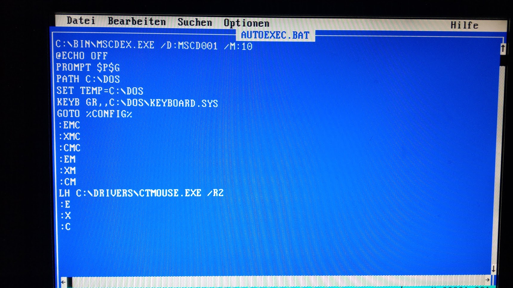

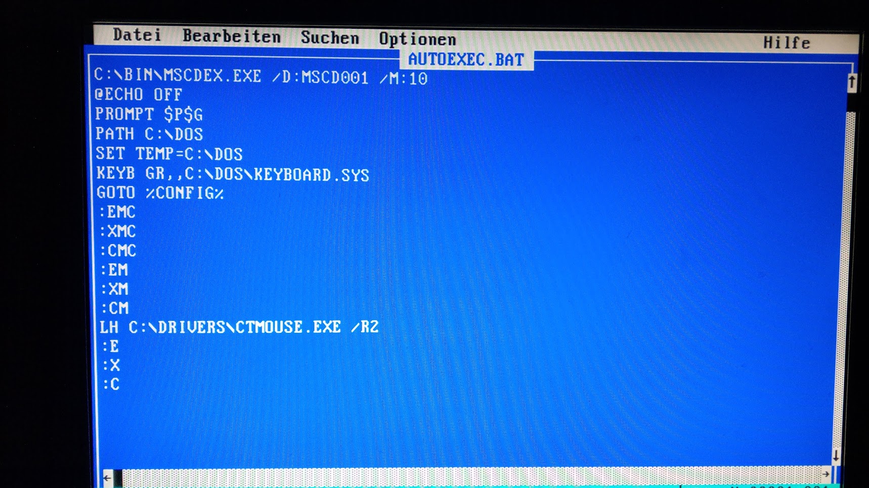

aber das ist erstmal das geringste problem, wo liegt jetzt der fehler an meiner englischen tastaturausgabe? in der autoexec.bat ist doch alles richtig eingestellt, oder?
Der dritte Parameter bei deinem keyb Befehl (doskeyboard.sys) kommt mir komisch vor... gibt es die Datei bei deinem DOS? Eigentlich reicht ein keyb gr,, ohne weiteres aus, ansonsten muss da die richtige Datei angegeben werden.
Dir fehlt da ein Backslash hinter DOS. Statt:
KEYB GR,,C:\DOSKEYBOARD.SYS
muss es
KEYB GR,,C:\DOS\KEYBOARD.SYS
heißen. Deswegen ist deine Tastatur englisch.

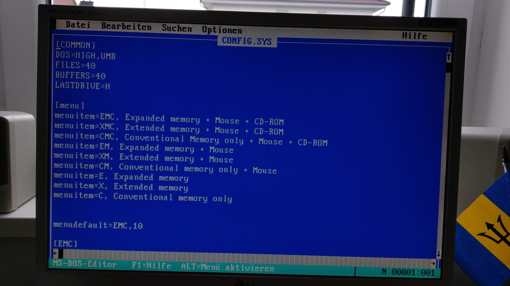

um erstmal die ersten beiden punkte von dir abzuhaken muss ich aber erstmal wissen wo hinein da?
der will ja am anfang immer die sache mit dem starterkit laden.
ist für mich grade nicht ersichtlich unter welche zeile das /D:OPTICAL hineinkopiert werden soll.
in der autoexec.bat ist diese zeile schon vorhanden, sie fehlt also nur noch in der config.sys

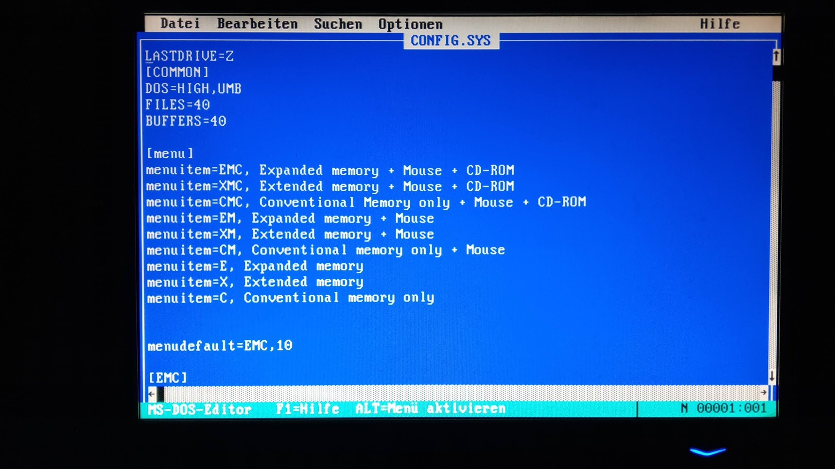

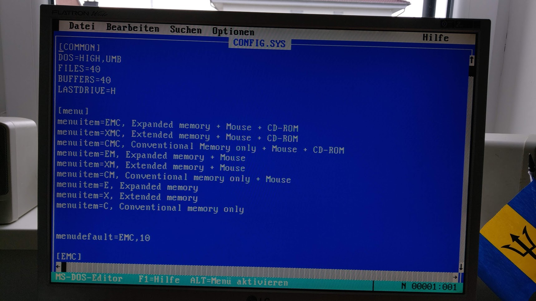

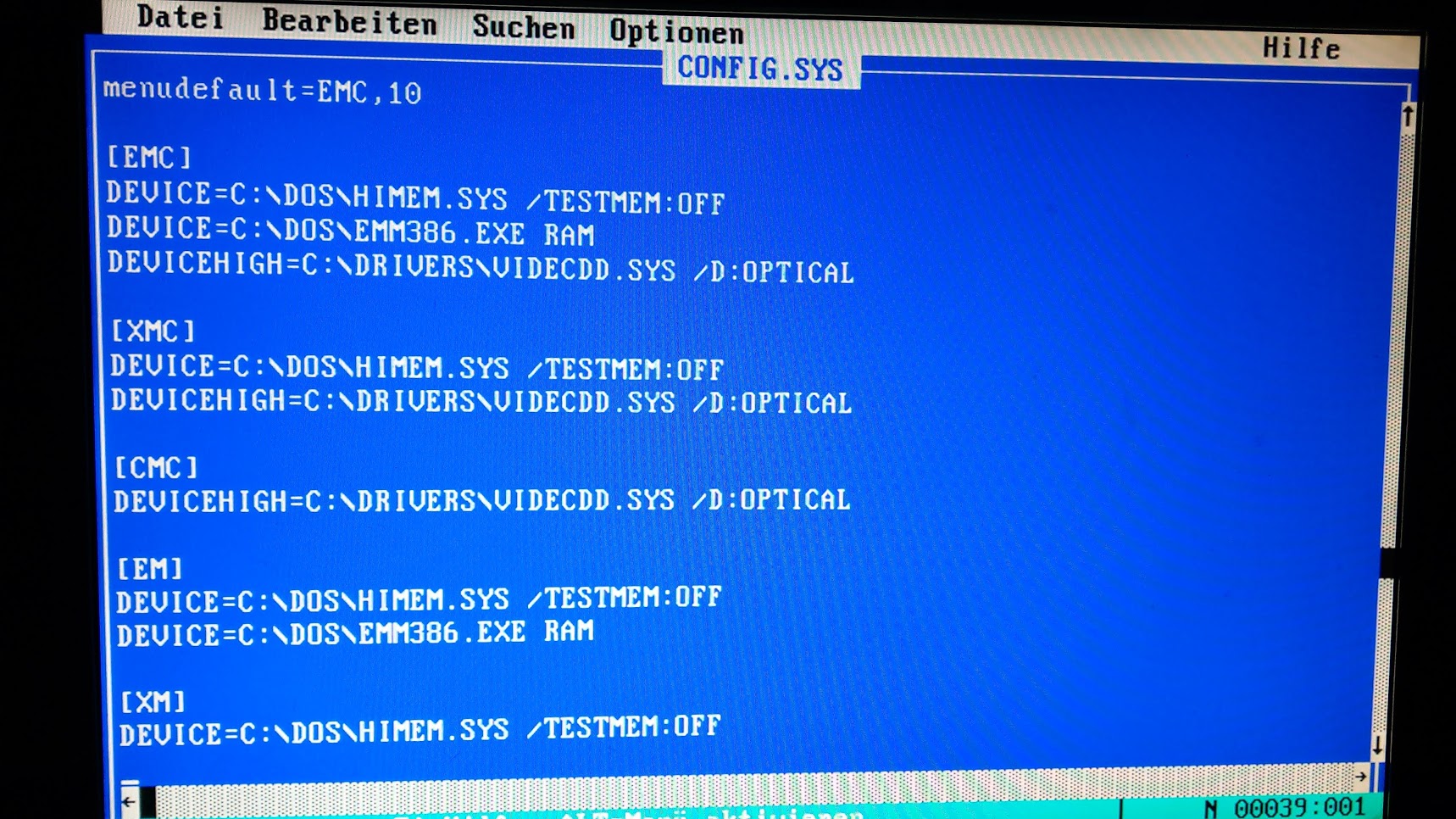

Die Struktur von dem Menü ist wie folgt: was unter [COMMON] steht wird in jedem Fall geladen. Ansonsten steht immer unter einem [xxx] Eintrag bis zum nächsten [yyy] was in diesem Fall (also xxx) geladen werden soll. Der CDROM Treiber muss also in jeden Abschnitt mit rein in dem er auch geladen werden soll (der Menübeschreibung nach EMC, XMC und CMC)
Der Eintrag lautet im vollen dann auch:
DEVICEHIGH=namesdestreibers.sys /D:OPTICAL

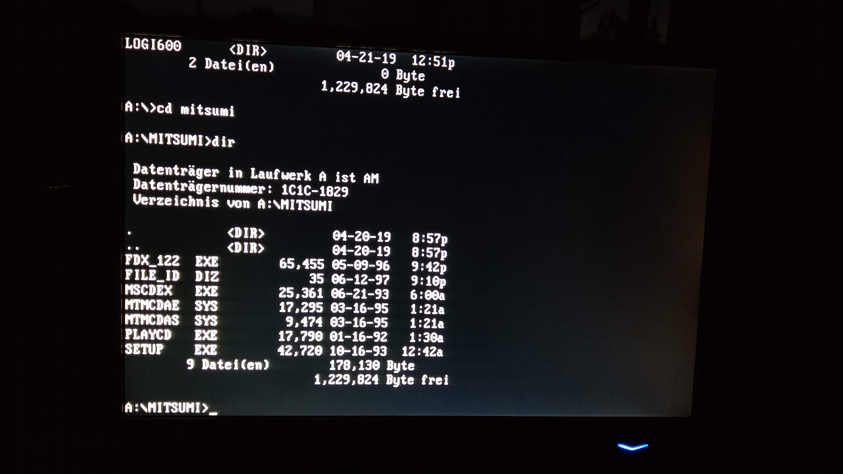

Der Treiber an sich müsste eigentlich aus einer einzelnen Datei mit der Endung .sys bestehen. Die auf Die Festplatte kopieren und dann in die Config.sys eintragen. Wobei manche Treiber noch zusätzliche Parameter gebraucht haben... du hattest Mitsumi gesagt... ist das so ein altes DoubleSpeed mit eigener Controller-Karte oder steckt das zusammen mit der Festplatte am IDE?
ja genau ein altes Mitusmi DoubleSpeed mit Controllerkarte.
hat wie gesagt auch alles gefunzt, bis ich ja dieses starterpack gestartet habe und der autoexec.bat nen reset verpassen musste. wenn du mir sagst wie und was ich auf die HDD kopieren soll mach ich das.

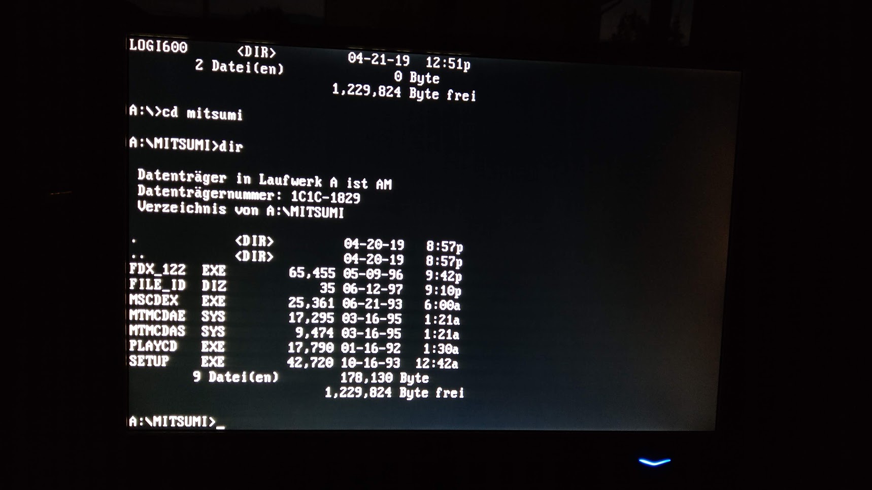

aber so sieht das dateimäßig bei mir aus...

Hm, da sind zwei .sys Dateien... weiß jetzt nicht mehr wie das war. Mach am besten mal ein Backup der config.sys und autoexec.bat und start das Setup und lass das mal eintragen wie es die Treiber gerne hätte. Danach kann man dann das mit dem Menü wieder gerade richten.
(Edit: das erklärt aber auch weshalb der andere Treiber das CDROM nicht findet, bei diesen fertigen Setups ist meist einer dabei der für IDE Laufwerke ist, der findet das Mitsumi natürlich nicht)

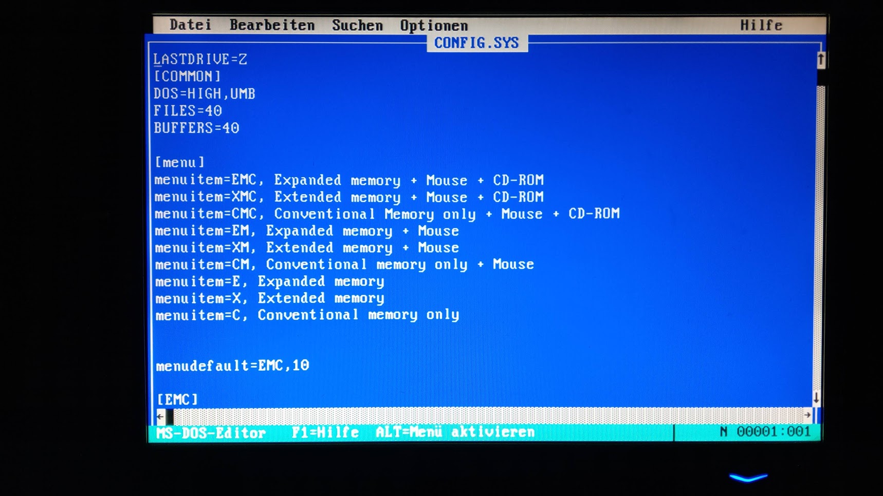

er hat jetzt wohl was hineingeladen aber findet wohl den treiber nicht, habe das setup von der disk aus gestartet.
glaube aber eher das ich da was falsch gemacht habe....

Der eintrag aus der autoexec sieht jetzt so aus als wurde er vom Setup erzeugt... was steht jetzt in der config.sys drin?
ja das sollte ich doch ausführen von A:\ oder nicht?

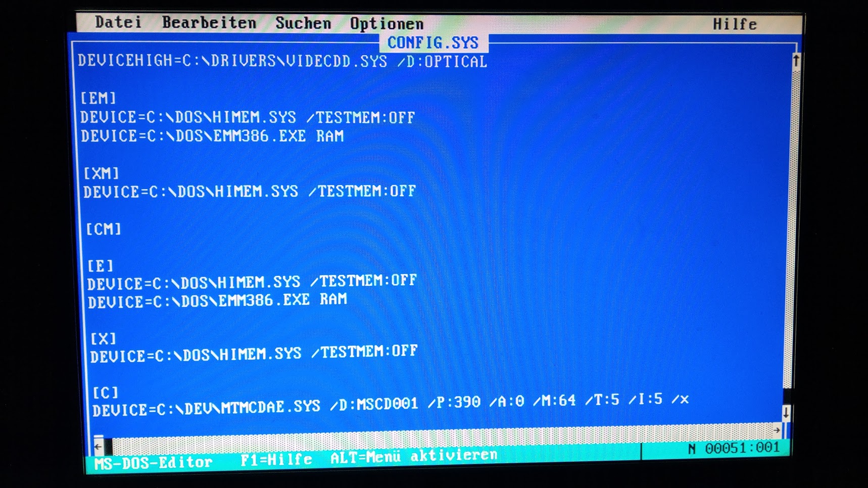

die config.sys sieht nun wie folgt aus:

offensichtlich ja, aber was jetzt gerade genau falsch ist... i don't know!?

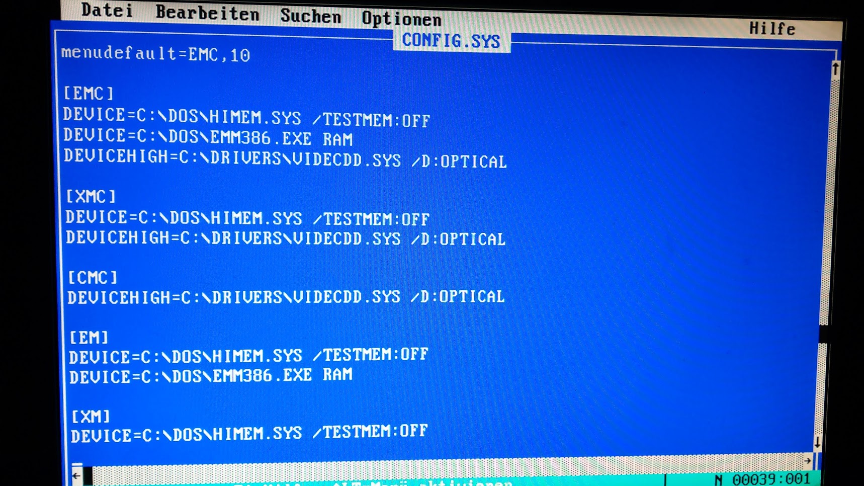

Ah, da ist ja der Eintrag ;-)
Was falsch läuft? Durch die Menüstruktur steht er jetzt unter [C], wird also nur geladen wenn du "Conventional Memory Only" auswählst. Du musst den Eintrag in die 3 anderen Bereiche die ich vorhin genannt hab einfügen (anstelle des Eintrags mit dem VIDECDD.SYS, der kann weg, den brauchst du nicht) und dann da unten weglöschen.

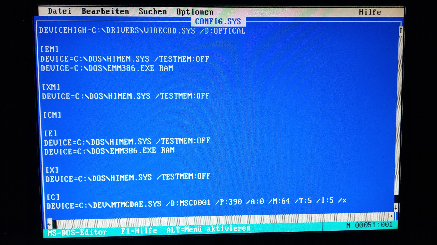

nur damit ich es auch jetzt richtig verstanden habe:
1. screenshot
[EMC] 3. Zeile...
DEVICEHIGH=C:\DRIVERS\VIDECDD.SYS /OPTICAL
löschen? und stattdessen wass dort eintragen LASTDRIVE=Z? das ist doch aber doch eher D:\ ?
Nein... nicht die Lastdrive Zeile... die darf oben so bleiben (theoretisch kann man das auf D setzen, spart aber nur ein paar Bytes an Speicher). Die letzte Zeile mit dem MTMCDAE.SYS ist der Eintrag für den CDROM Treiber die statt dem VIDECDD.SYS hin muss.
