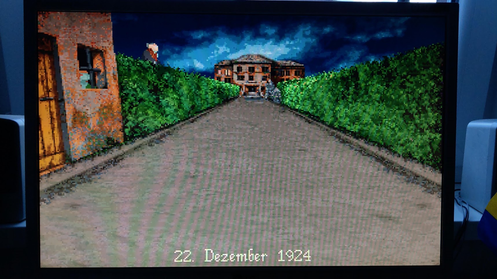

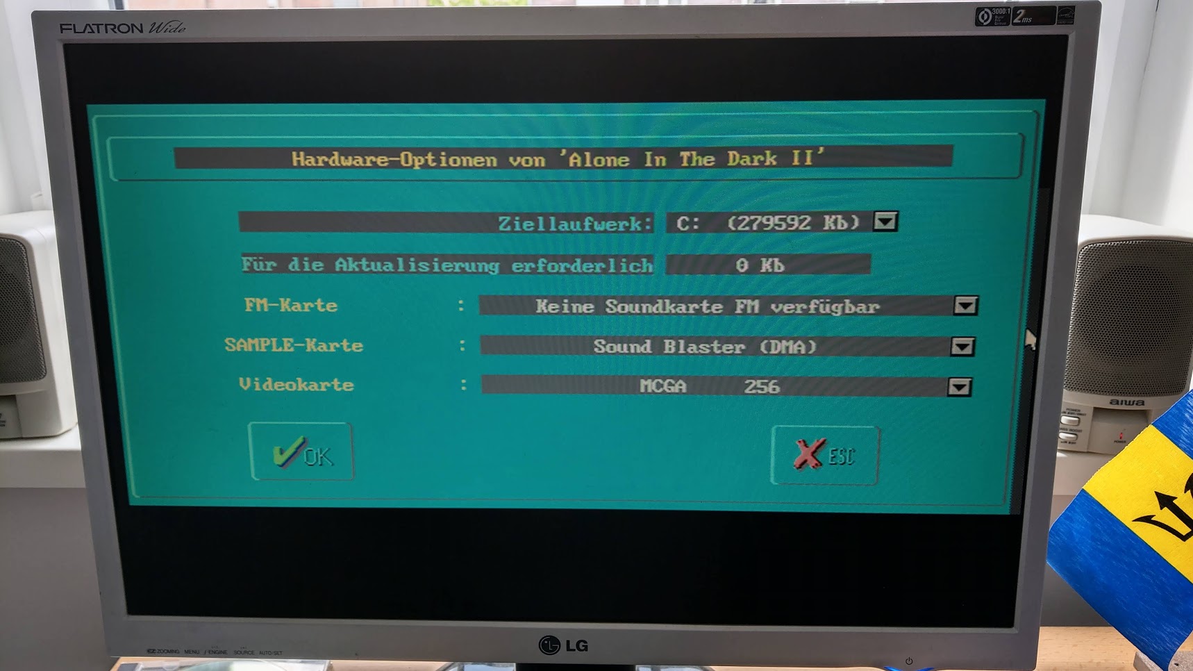

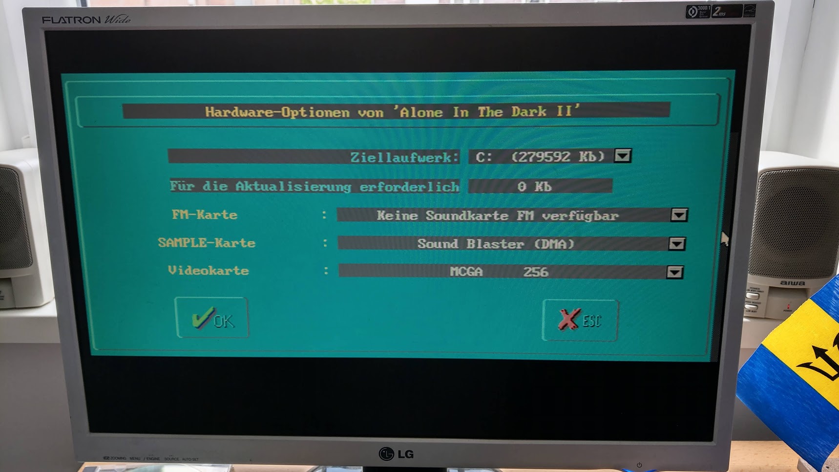

jetzt habe ich nen anderes problem, Alone in the Dark 2 stützt immer bei derselben stelle ab, die hier auf dem foto zu sehen ist. eigentlich müsste ein soundfile abgespielt werden. man hört von 1924 nur "zich" und dann stürzt das spiel ab. ich darf auch keine soundkarte mehr einstellen, nur noch den 386er Buzzer. habe auch mal grade DOOM 2 getestet (hat auch vorher funktioniert) da habe ich nur noch musik.
Naja das Problem ist, seit dem ich mal testweise Alone in the Dark 2 neuinstalliert habe kann ich nur noch den Buzzer auswählen. Nen anderen IRQ konnte man vorher auch nicht einstellen. Also ne Soundkarte oder halt nur den buzzer.Hmm dann ggf. Ne andere Soundkarte probieren oder eher Unsinn?
Hattest du vorm Neuinstallieren den Ordner gelöscht? Nicht, dass das Ändern der Einstellungen durch eine alte Config-Datei blockiert wird.
Andere Soundkarte kannst du probieren, wenn du eine da hast. Ansonsten würde ich zuerst die Soundkarte ausbauen, das Spiel mit dem PC-Speaker als Sound starten und gucken, ob es an der gleichen Stelle hängt.
Sollte es nämlich an der gleichen Stelle hängen, kann man die Soundkarte als Fehlerquelle ausschließen.

das komische ist ja wie gesagt auch, dass bei DOOM 2 nur noch musik kommt und bei Pizza Connection ich gar kein ton habe. und was jetzt auch wieder komisch ist, nun geht wieder alles, dabei habe ich überhaupt nichts geändert, nur halt den rechner gestern abend ausgemacht. auch gestern abend nach diversen neustarts war das problem immer noch vorhanden. die soundblasterkarte war gestern nämlich verschwunden.
FMkarte kann ich keine auswählen, was auch immer das sein soll.

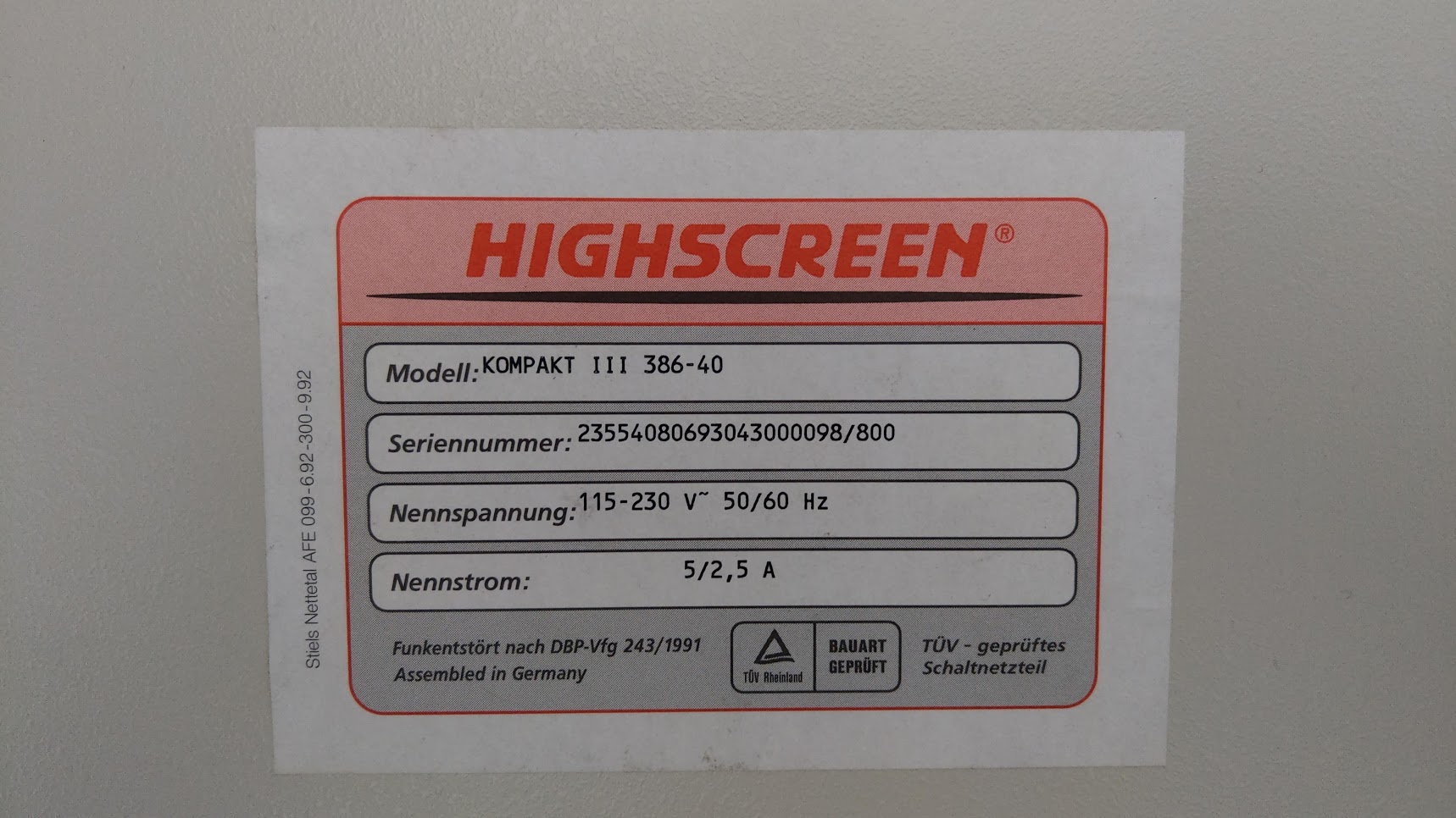

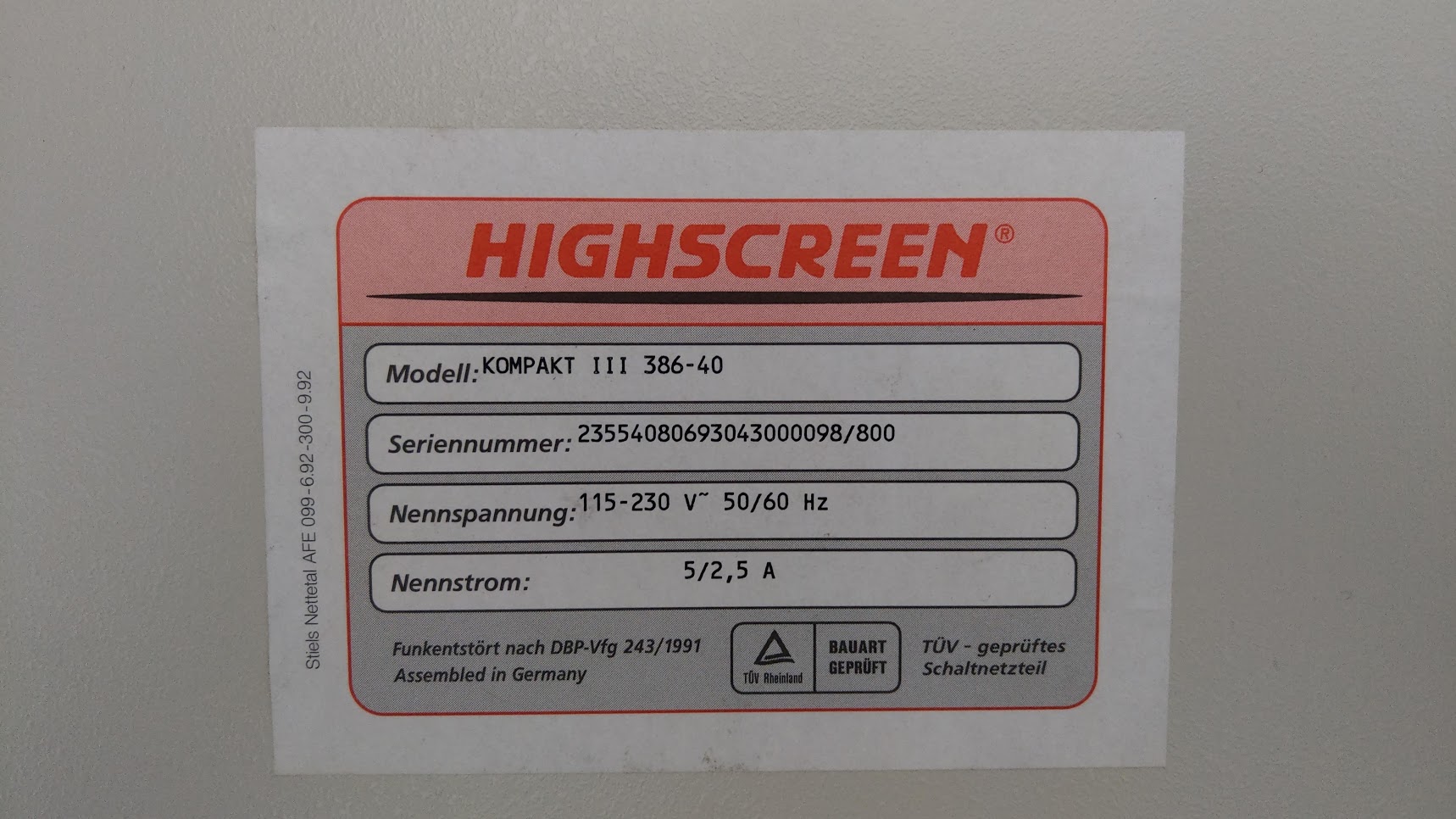

Du hast einen 386er verbaut, Nascar verlangt einen mind. einen 486er. Der 486er ist ca doppelt so schnell bei gleicher Taktfrequenz ;)

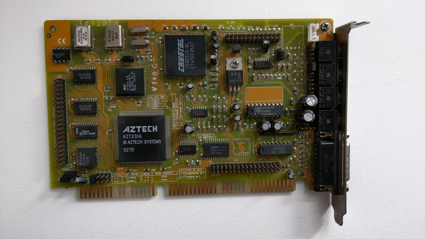

Welche Soundkarte genau hast du denn verbaut?
ein member hier hat mir die tage geschrieben der läuft nur auf 25MHz.
oder stimmen doch die 40MHz die dort angezeigt werden?
laut deinem link brauch das game nen 486er - 33MHz was dann also 66MHz entsprechen würde, sehe ich das richtig?
habe auch mal nen foto von der unterseite des gehäuses mit hochgeladen, vllt. gibt das ja aufschluss drüber mit wieviel "echten" MHz er läuft.

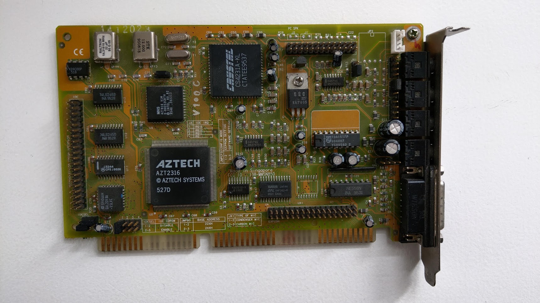

verbaut ist eine Atzech, ist wie schon gesagt das letzte überbleibsel aus meinem 1. rechner damals.
mein vater hatte damals natürlich nichts anderes zu tun, als alles zu entsorgen.

Der läuft schon mit echten 40 MHz ;) Von Intel gab es den 386er bis 33 MHz, du hast einen von AMD. AMD hatte damals das Maximum aus der Architektur herausgekitzelt und bot deren Am386DX bis 40 MHz an.
Hast also schon den schnellsten 386er, den es gab ;)
Dein Vergleich kommt hin. Du würdest einen 386er mit 66 MHz als Pendant zum 486er mit 33 MHz benötigen, den es aber nie gab.
Bei der Soundkarte bin ich mir nicht ganz sicher. Laut dem Chip könnte es eine Sound Galaxy Washington 16 sein, die kompatibel zum Soundblaster Pro 2.0 ist.

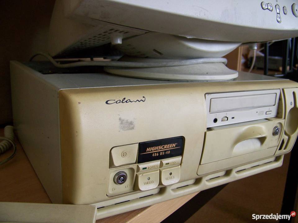

ich bin der meinung das ich so einen hier hatte vor ca. 20 jahren auch in dem Colani Gehäuse, nur halt nicht so verranzt. und ich meine auch der lief mit 40MHz die beim booten immer angezeigt wurden, hatte da noch keine LEDanzeige.
ja das ist eine Washington 16 war aber damals glaube ich eine standartkarte die oft verbaut wurde.
weiß nur noch, dass der Colanirechner bei Vobis gekauft worden ist und von Highscreen war.

  • stary-komputer-colani-vobis-liczba-rdzeni-procesora-1-pozostale-tarnowskie-gory-sprzedam-49254...jpg

Die Soundkarte ist n schönes Teil. Die hatte ich damals im Prinzip auch (umgelabelt als Trust Sound Expert 16). Leider hab ich auf die schnelle nirgends die Setup Utilities dafür gefunden... damit könnte man schauen auf welchen Interrupt und DMA die Karte steht (und auch über den WSS Modus noch besseren Klang bei neueren Spielen rauskitzeln)

ich habe mal grade etwas rumprobiert, das problem mit dem sound ist wieder da.
lasse ich den rechner 10 min aus, kann ich wieder ne soundkarte einstellen bei AITD2, allerdings habe ich dann keinen ton. bei DOOM2 etc. auch überigens wieder nicht. irgendwas stimmt da nicht.
lasse ich den rechner bis morgen aus, gehts warscheinlich wieder sofort, ohne das ich was geändert habe.

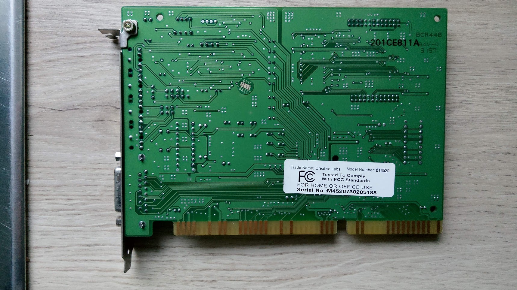

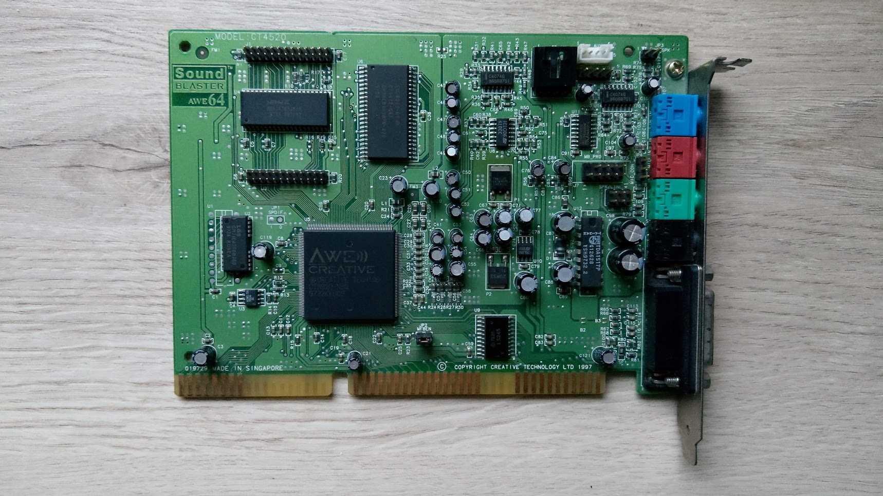

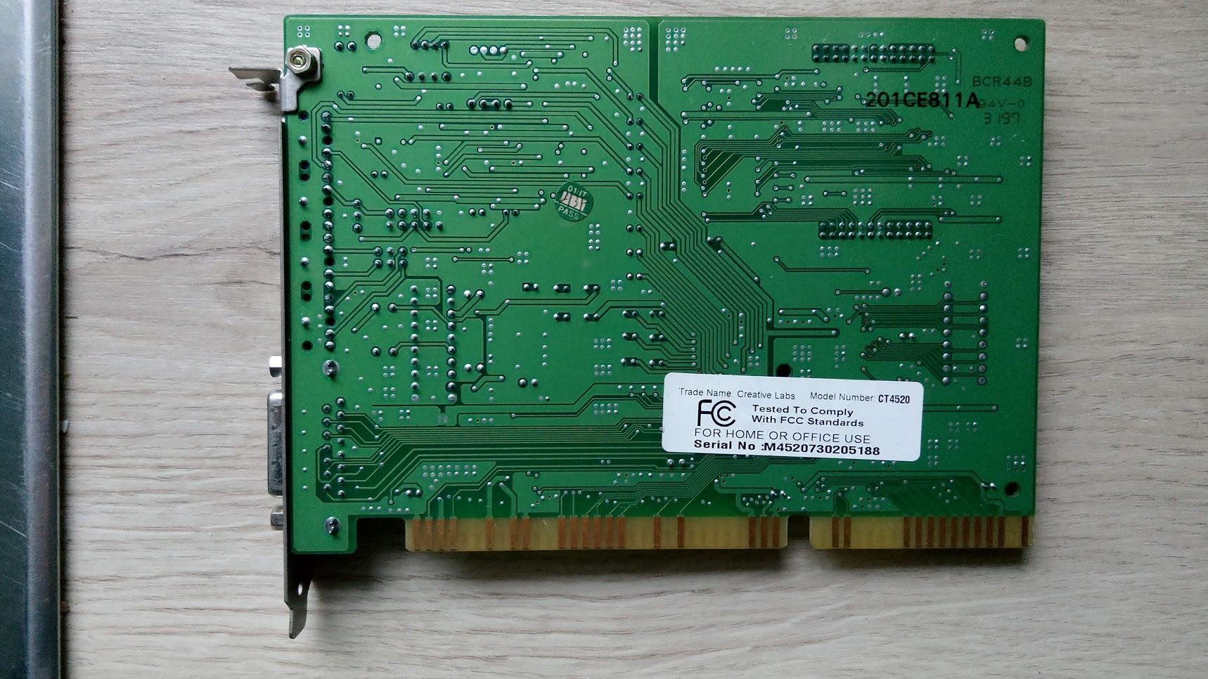

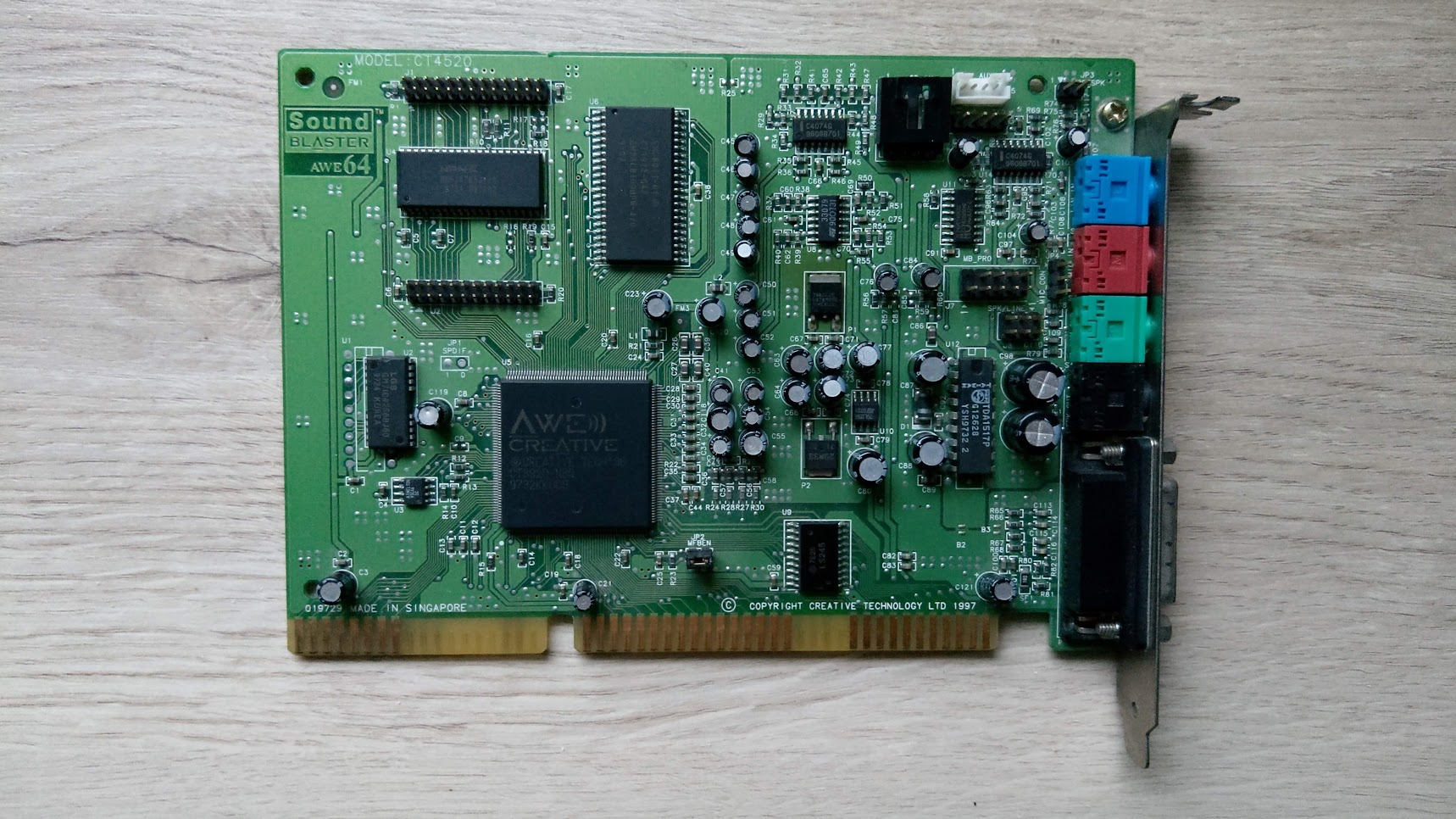

habe auch grade mal eine andere soundkarte eingebaut, und zwar diese hier.
ich weiß auch das sie funktioniert, aber auch die brachte keine änderung, es sei denn ich habe da wieder was falsch gemacht. ich glaube aber eher das es KEIN soundkartenprolem an sich ist.

Wow, ne AWE 64, die ist auch nett ;-)
Das Problem klingt aber schon seltsam und wenn es mit beiden Karten ist dann dürfts wohl nicht an denen liegen... auf der anderen Seite brauchen diese Karten eigentlich eine Initialisierungssoftware (Treiber ist da das falsche Wort) damit sie überhaupt erst funktionieren.
die habe ich mal vor ca 5 jahren bei ebay geschossen für 1€ und die funktioniert auch, habe ich schon ausprobiert ;)

wobei mir aber immer aufgefallen ist, dass bei dem intro wo die stimme 1924 sagt (weiter oben im großen screenshot), immer nur das spiel 2-3 sek. später einfriert, wenn dort ein ausgabefehler des sounds war.
Hm... wenn ein Spiel abschmiert nachdem ein paar Sekunden Sound-Sample gespielt wurden passt meistens was mit dem Interrupt nicht.

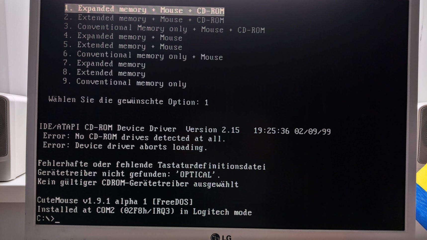

habe jetzt mal dieses starterpack probiert:
jetzt ist mein CDRom laufwerktreiber weg, es geht nur die maus und was auch total nervig ist, ~ zeichen kann ich auch nicht mehr wie gewohnt machen, musste das erstmal rausfinden wie. auch / ist jetzt mit shift-Ö ist etwas doof so, kann man das irgendwie rückgänging machen?

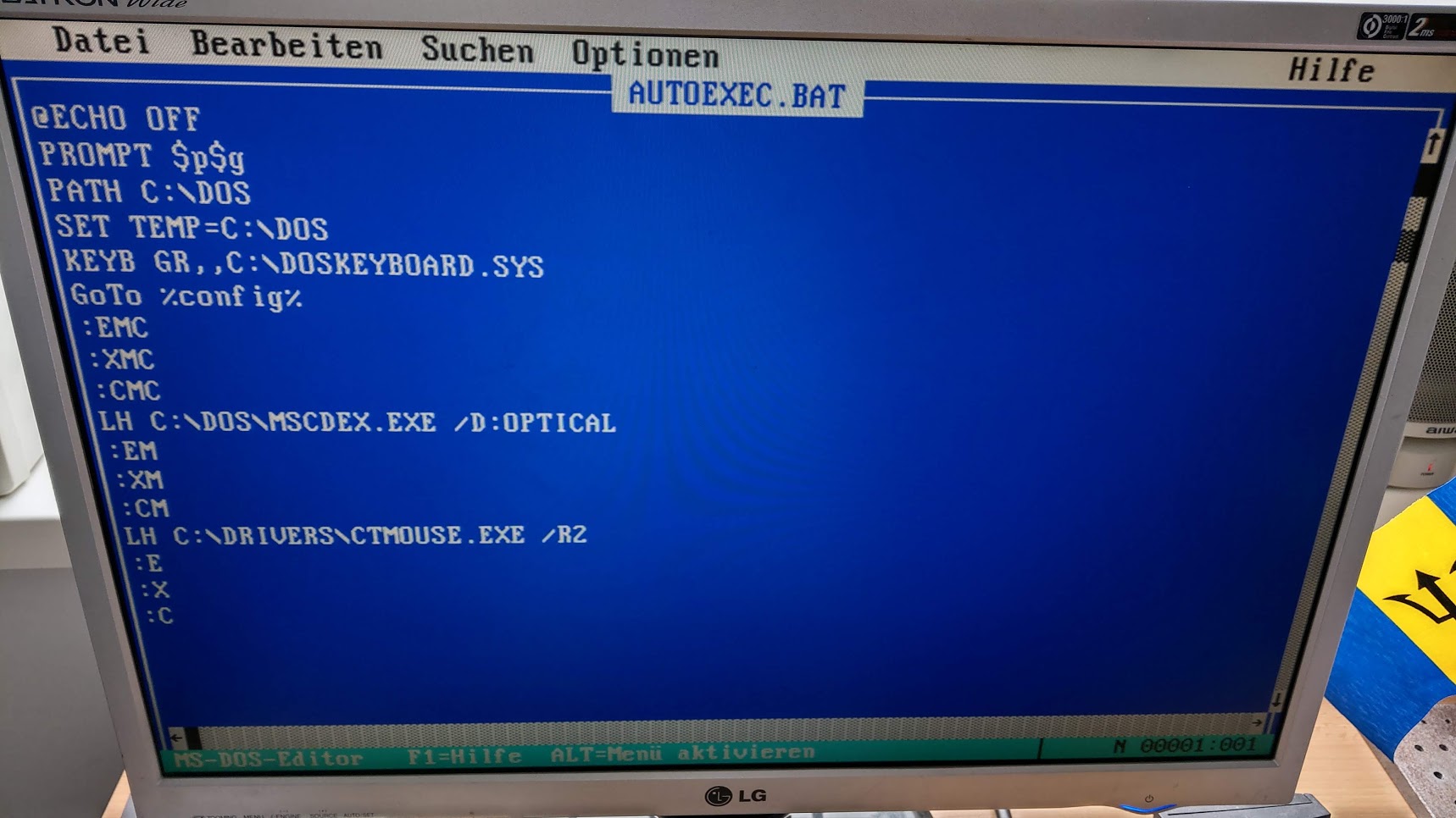

Diese vorgefertigten congig.sys/Autoexec.bat haben meist kein deutsches Tastaturlayout (ein "keyb gr,," als Kommando stellt das um und ja die Kommas gehören da hin, da könnte man noch Codepages für die Schriften einstellen) und auch nicht jeder CDROM Treiber ist mit allem kompatibel (auch die Maustreiber nicht unbedingt)
Scheinbar hast du ein CD-Laufwerk, das nicht zum videcdd.sys-Treiber kompatibel ist. Wer ist denn der Hersteller des Laufwerks?

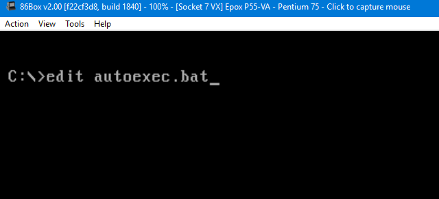

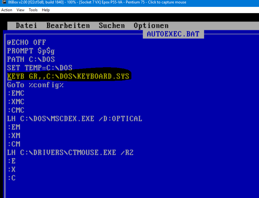

Was die Tastatur angeht. Zum Umstellen von englisch auf deutsch:
autoexec.bat im Editor öffnen:
780027
Den markierten Text da eintragen:
780030

habe es nun so eingestellt, wie beschrieben aber das problem besteht weiterhin.
aber laut meinem screen direkt nach dem booten, ist wohl noch ein anderes problem vorhanden.
das CDromlaufwerk ist von Mitsumi (treiber habe ich schon auf die diskette gepackt vor einigen wochen)
mein kumpel hat den treiber dann dort irgendwie geladen und ging auch.
maustreiber habe ich auch einen org. von logitech, sollte man nicht besser den einstellen?
