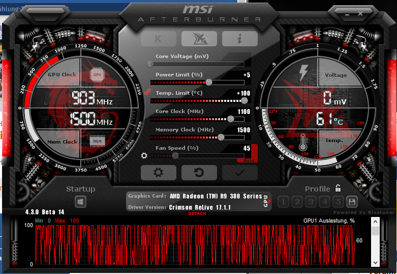

ich habe mich eingelesen und für mich sieht dies aus wie ein CPU-Limit:
Ich hätte gerne in MMOs in PVP Schlachten mehr fps. Wenn gleichzeitig noch ein Twitch-Stream läuft (nur schauen) verschlimmert sich die Situation. Die GPU springt dann immer zwischen 100% und 0% hin und her.

Schalte mal den Klicker für AMD-Kompatibilität ein oder die Effizienz-Steuerung im Graka-Treiber aus, oder am besten beides.
Solange das so hin und her springt können wir das schlecht beurteilen.
Ein CPU-Limit kann man daran sehen dass die Graka nicht voll ausgelastet ist. Aber bei Dir ist das relativ schwer zu sehen^^
Falls Du das nicht hinbekommst.
Stell die Auflösung und Anti-Aliasing in Deinem Game mal auf Minimum.
Dann siehst Du wie viele FPS Deine CPU für Dein Game erreichen kann. Am besten im Raid beobachten, wenn alle Zaubern wie verrückt oder bei Deinen PVP-Schlachten (wie schaut man dabei nebenher noch nen Stream? Da bekommt man entweder nix vom Stream mit, oder nix von der Schlacht, oder gar nix von beidem .. ich bewundere eure Multitasking-Fähigkeiten)
Entweder es sind genug, oder es sind nicht genug. Dafür braucht man dann die Graka doch gar nicht betrachten.

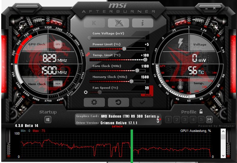

Erledigt, die Effizienkontrolle war schon deaktiviert. Resultat:
Hab ich zusätzlich mal gemacht, die fps sind von ~30 auf ~40 im Durchschnitt gestiegen, allerdings bei einer Schlacht auch auf 15 gefallen wie vorher. In der Grafik oben ist das zusätzlich ändern der Auflösung+AA nach dem grünen Balken sichtbar. 60 Fps wären schön.

Aber Du siehst ... die Graka ist bei der Frage völlig irrelevant erstmal.
Solange die CPU nur 15 FPS stemmt, wird die Graka nur diese 15 FPS darstellen.
Und ja, danke für den neuen Screen, an dem kann man Dein CPU Limit jetzt auch erkennen, und Du solltest die Effizenzschaltung im Treiber wieder anstellen Bitte.
