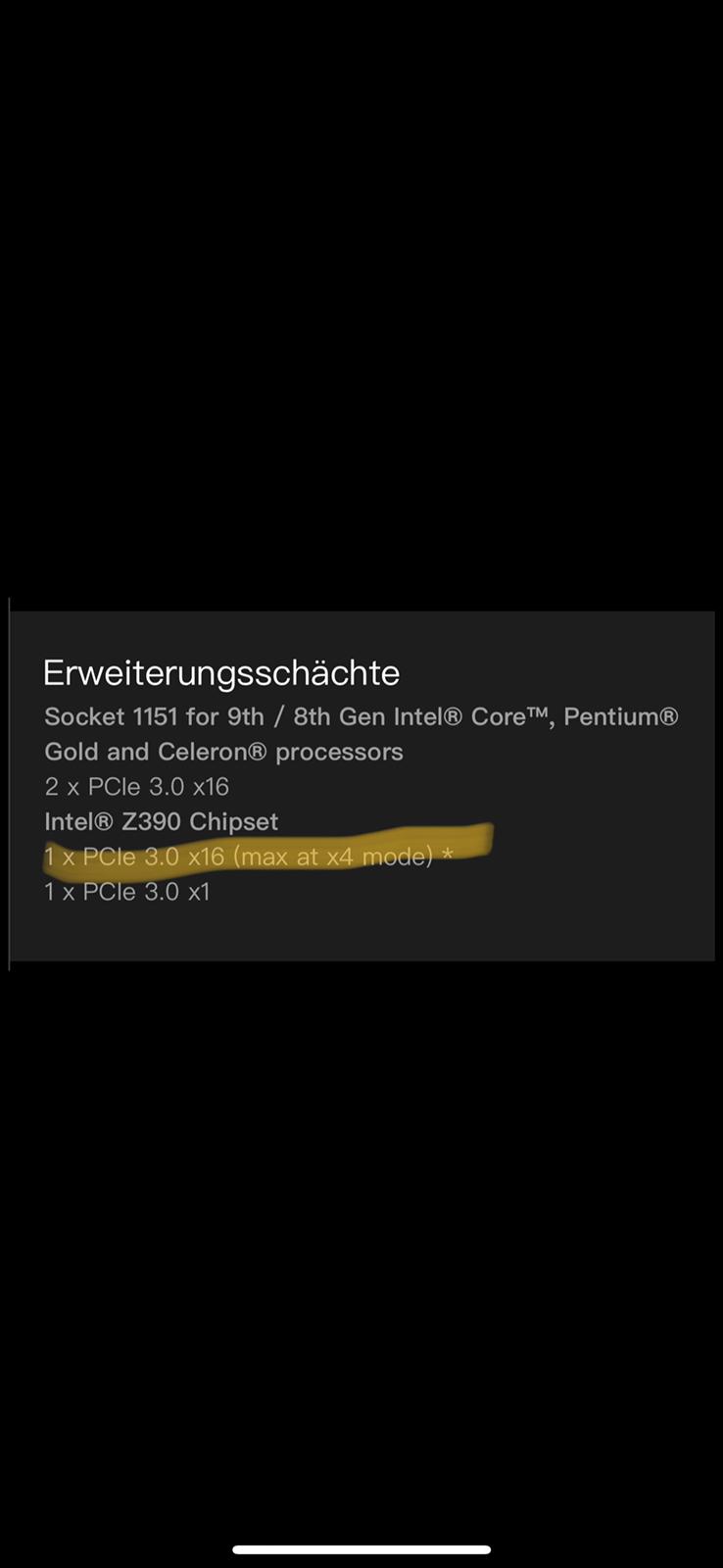

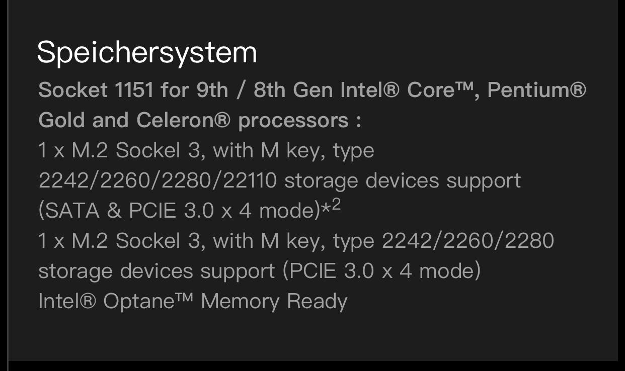

Habe gerade rausgefunden, dass das MB zwei PCIE x4 Lanes hat. sollte also theoretisch gehen.
anscheinend ein fehlender Treiber oder eine UEFI Einstellung.
Nein... denn die Lanes laufen im Chipsatz zusammen (zusammen mit dem was an den x1 Slots anliegt und evtl. Zusatzchips auf dem Mainboard verwenden) und der hängt wie gesagt nur mit 4 Lanes an der CPU.
Nur die zwei x16 Slots sind davon ausgenommen, die laufen über einen Multiplexer auf den 16 Lanes der CPU für den GPU Slot.
Die CPU selbst hat insgesamt nur 20 Lanes zur Verfügung. Wenn man mehr braucht muss man zu den größeren Plattformen greifen (also X299 oder TR4). Ok, ein Ryzen auf AM4 hat 24 Lanes… aber sinnvoll für deinen Zweck nutzen geht das glaub ich auch nur auf einem X570 Board (da ansonsten der Chipsatz limitiert)
