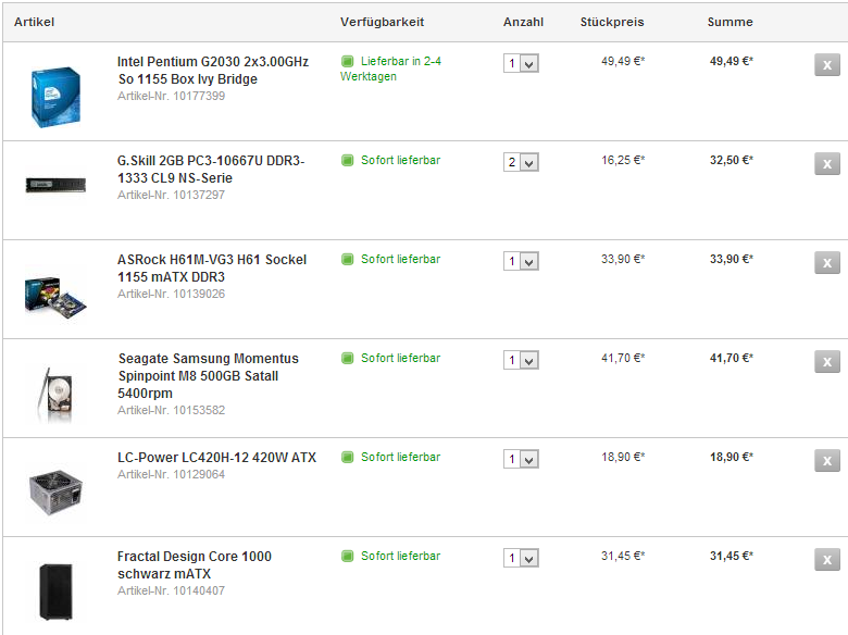

Angenommen ich würde mir einen PC zusammenstellen auf dem Ubuntu 13.04 möglichst optimal laufen soll...
welche Hardware ist zu empfehlen?
Ich denke Intel-Hardware ist aufgrund der Treiber zu empfehlen.
Anforderungen: Internet, arbeiten, Textbearbeitung, Video-Streaming.
Was sagt ihr zu der folgenden Config?
Das Netzteil ist zu überdimensioniert. Nimm lieber ein Marken-NT um die 300W.
Würde ich auch sagen, evtl wenns nur marginal mehr kostet, ein 4GB RAM Kit... aber das ist dann auch schon alles
Statt den Pentium kannst du auch den gleichschnellen Celeron nehmen.
Kleineres 300 Watt Netzteil.
ggf. B75 Board (weniger Stromverbrauch)
Im Grunde gebe ich ConCAD recht, das kleinste (gute) NT reicht voll und ganz. Die integrierte Grafik des G2020 wird dir keine Probleme bereiten. Allerdings sind die Features wie multi-Monitor nicht via GUI konfigurierbar.
Ich würde dir empfehlen den RAM auf 4 oder 8GB zu erweitern. Linux lebt von RAM. Hier passiert sehr viel im Bezug auf Geschwindigkeit, gerade wenn du die Prozessorgrafik verwendest. Sonst ist die Config. Ich habe hier einen G1610 auf einem ASRock H61-HVS mit 4GB DDR-1600 Speicher. Super smooth und alles mit zu schaffen. Nur beim Übersetzen arg großer Projekte von der Uni hapert es und er beginnt auszulagern. (Ist nicht den Anwendungszweck.) -> Aber 4GB sollten es wirklich sein.
Edit: Sind ja 2x 2GB, also hab ich nichts gesagt! xD Wer sehen kann ist im Vorteil
ist ein 4 GB Kit (2x im Warenkorb), NT würde ich gern behalten, hat ein "Spitzenklasse"-Siegel^^
Wie wird Ubuntu auf der Hardware performen? Ist das gut kalkuliert oder noch überdimensioniert?

Falsch gedacht. Der Intel Grafiktreiber ist wesentlich schlechter als der von AMD oder Nvidia.
AMD und Nvidia sollten hingegen keine Probleme machen (zumindest läuft bei mir der aktuelle AMD Treiber unter Debian Testing (Ubuntu basiert darauf) stabil und performat (spiele aber auch nur hin und wieder Left 4 Dead 2).
Full HD Videos laufen auch mit dem freien Treiber ohne Probleme bei AMD. Nur die 3D Beschleunigung ist dort bei neueren Geräten nicht gegeben. Da müsste man dann auf den fglrx setzen.
Ubuntu wird ohne Probleme darauf laufen. Da brauchst du dir keine sorgen machen. Obwohl die üblichen Fenstermanager durchaus sehr hardwarehurig geworden sind. Xubuntu wird hingegen absolut rennen. Wenn es eine kleine nV Karte sein soll, die Quadro FX 380 (2x DVI) kann ich für non-Gaming empfehlen, geht in der Bucht für gut unter 10€ weg.
Die Unity Oberfläche ist sehr "hungrig". Würde eine dedizierte Grafikkarte empfehlen.
Was der Zusammenstellung in meinen Augen fehlt ist ne SSD als Boot-Platte. Wenn du /home auf dein langsames magnetisches Datengrab wirfst, wäre sogar eine 64GB-SSD mehr als ausreichend. Der Geschwindigkeitszuwachs ist dafür aber einfach nur brutal.

@GuaRdiaN: Hatte erst Dual Channel drin, aber dann habe ich bemerkt, dass seine Zusammenstellung bei ~200€, meine so schon bei 240€ (ok. inkl SSD) und die 30€ mehr für Dual Channel (ich baue nichts unter 4GB pro Riegel ein), wenn es nur zur Desktopbeschleunigung dienen soll, erschienen mir ein wenig überdimensioniert.

Darum würde ich folgendes bauen:
1 x Samsung SSD 840 Series 120GB, 2.5", SATA 6Gb/s (MZ-7TD120BW)
1 x Intel Celeron Dual-Core G1610, 2x 2.60GHz, boxed (BX80637G1610)
1 x G.Skill DIMM Kit 8GB PC3-10667U CL9-9-9-24 (DDR3-1333) (F3-10600CL9D-8GBNT)
1 x ASRock B75 Pro3-M (90-MXGLW0-A0UAYZ)
1 x Fractal Design Core 1000 (FD-CA-CORE-1000-BL)
1 x be quiet! Pure Power L8 300W ATX 2.4 (BN220)
@Rattenlord:
* CPU: gut. Laß dich nicht wegen der Grafik irre machen. Die eingebaute Intel-Grafik ist die beste Wahl für deine Zwecke.
* RAM: 8 GB einbauen. Billiger ist Mehrleistung nicht zu bekommen.
* Das H61M-VG3 hat nur VGA-Anschluß, keinen digitalen Ausgang zum Monitor. Schlechte Wahl.
* Eine 5400 U/min-Platte? Die Platte ist sowieso das lahmste Glied beim Arbeiten. Da was besonder langsames zu wählen ist keine gute Idee. Schau dich unbedingt bei den günstigen SSDs um. Das ist ein Unterschied wie Tag und Nacht beim Arbeiten. Falls keine SSD, würde ich wenigstens eine andere Platte nehmen.
@4prophy
Das Board mit den ollen PCI-SLots würde ich nicht haben wollen. Da findet sich sicher noch was schöneres. Ansonsten gute Zusammenstellung.
Soviel zu LC Power Siegel ;)
https://www.computerbase.de/artikel/netzteile/lc-power-gold-series-lc9450-400w-test.2001/seite-10
Nach Rücksprache mit der 80Plus-Organisation müssen wir zudem feststellen, dass das LC9450 das 80Plus-Gold-Siegel derzeit zu Unrecht trägt, da das für den offiziellen Test eingesandte Muster eine andere Lastverteilung aufweist als die Verkaufsmodelle, wodurch die 80Plus-Ergebnisse nicht auf die derzeit verkauften Exemplare übertragbar sind. LC-Power selbst erklärt auf Anfrage von ComputerBase, dass es sich um einen Fehler beim Auftragsfertiger handle und bietet die Möglichkeit, ein bereits gekauftes Netzteil dieses Typs zu retournieren. Auf diese Problematik sind wir im Abschnitt Effizienz ausführlich eingegangen.
