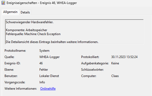

Moin,
ich habe das Problem, dass aus dem nichts eine Fehlermeldung von Windows kommt und sich der PC neu startet. Komischerweise auch einfach beim Browsen oder so. Cyberpunk kann ich ohne Probleme zocken, sobald ich das Spiel verlasse, stürzt er manchmal ab.
Weiß jemand woran das liegen kann?

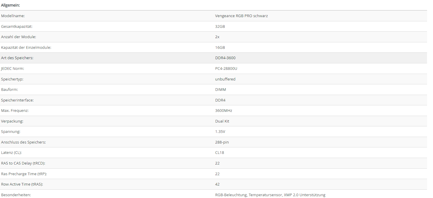

  • Arbeitsspeicher (RAM): 32GB (2x 16GB) Corsair Vengeance RGB PRO schwarz

CoMo schrieb:
Wird ein Memory Dump geschrieben, wenn Windows abstürzt? Mal suchen nach %SystemRoot%\MEMORY.DMP
Dann mit BlueScreenView öffnen. Eventuell ist da der Treiber ersichtlich, der den Crash verursacht.
@CoMo
beim letzten Absturz wird mir das im Memory Dump angezeigt:
MODULE_NAME: AuthenticAMD
IMAGE_NAME: AuthenticAMD.sys
STACK_COMMAND: .cxr; .ecxr ; kb
FAILURE_BUCKET_ID: 0x124_0_AuthenticAMD_MEMORY__UNKNOWN_FATAL_IMAGE_AuthenticAMD.sys
OSPLATFORM_TYPE: x64
OSNAME: Windows 10
FAILURE_ID_HASH: {b0905187-9dbc-d607-4dc5-8630b9eddb7f}
Followup: MachineOwner
Da ich mich null auskenne, weiß ich allerdings nicht, ob das gemeint ist :D

In welchem Modus läuft der RAM? Ist XMP im BIOS aktiv?
Gibt es Firmware-Updates für weitere Komponenten deines PCs, die du nicht aufgezählt hast, z.B. weitere SSDs?
@CoMo RAM läuft Profile 1. XMP deaktiviert war aber der gleiche Fehler. GPU etc auf dem neusten Stand. Nur die gelistete Ssd ist installiert.
