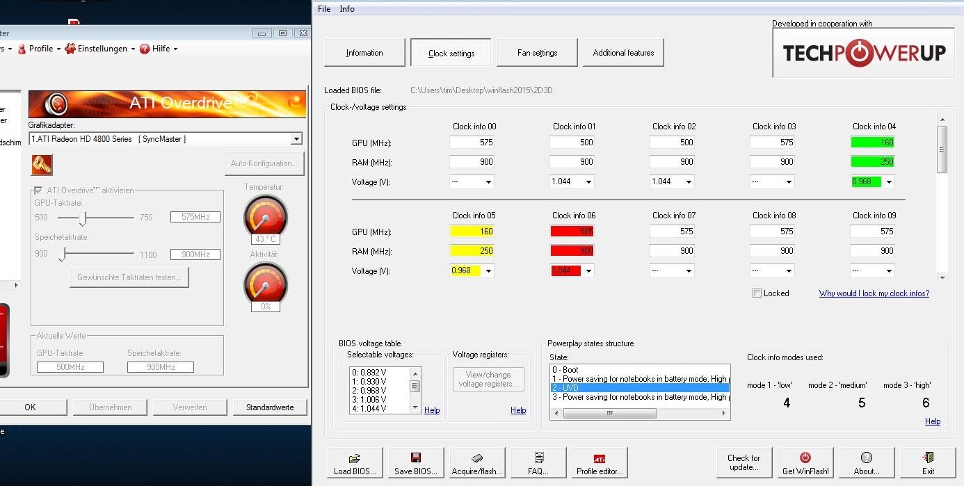

Ok das Bios habe ich geflasht.
Nur taktet die Karte im Windowas-Betrieb auf 500/900 was ich in den Mittel_wert eingetragen habe.
Heißt das, das Windows nicht mit dem Low_Profile arbeitet sondern mit dem medium-Profile ?
Wenn ja soll dann in den Medium_wert das selbe rein wie in den low_mode ?
EDIT;
Ok, habe es versucht, trotzdem taktet die Karte im Idle auf 500/900.
Das Bios welches ich geflasht habe sieht man hier unten im Bild nochmal.
Habe ich vielleicht irgendwas falsch eingestellt ?
