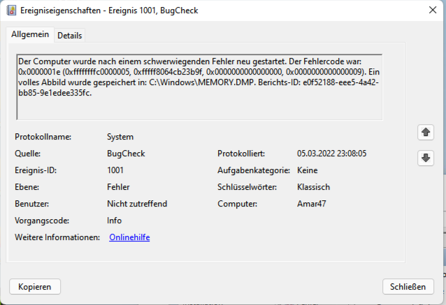

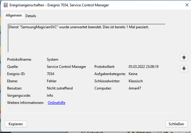

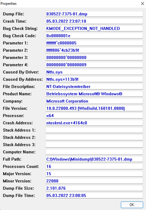

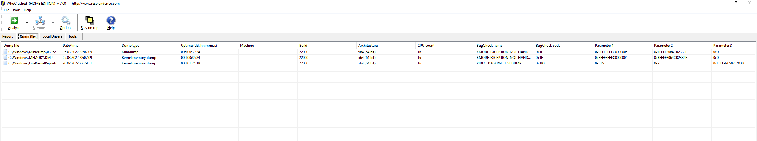

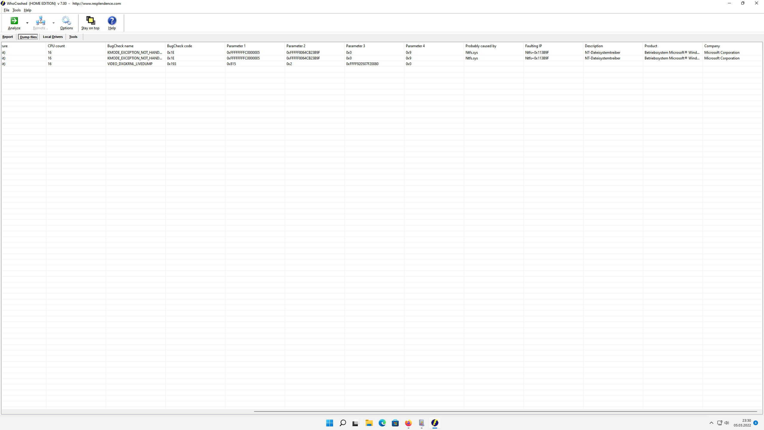

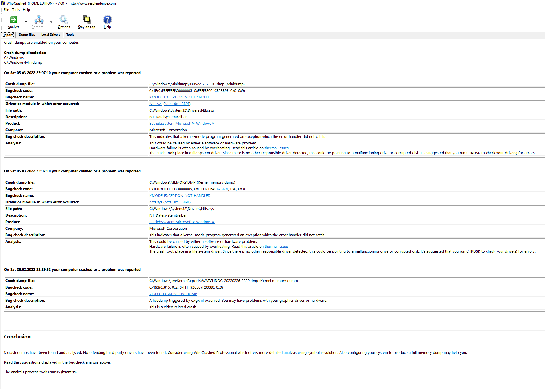

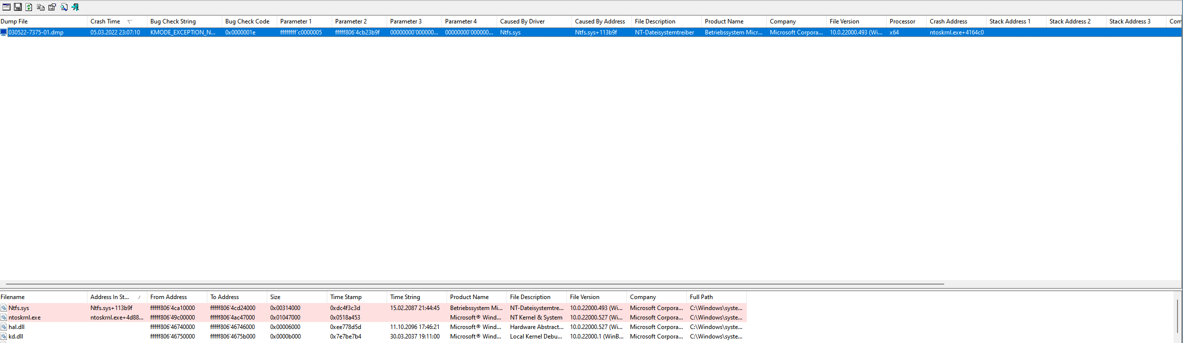

Kann es vielleicht was mit diesen Bluescreen zu tun haben, was ich jetzt vorhin bekommen hab? ich füge mal die Dateien hinzu.

  • bluescreen.txt
    bluescreen.txt
Da müsste jemand die Dump-Files ausswerten, um zu sehen, ob's evtl ein Software Problem gibt.
Aber ich empfehle dir mal dieses Samsung Magician zu deinstallieren, das braucht doch kein Mensch,
ausser mal kurz für ein Firmware Update. Abgestürzt ist es jedenfalls schon mal.
Nimm mal dein OC (UV) raus.
@Nickel das benutze ich auch nur für Firmware. Aber besser wieder deinstallieren sagst du? Komischerweise wenn man sich die 2 Meldungen von der Ereignisanzeige anschaut kamen die ungefähr zeitgleich also SamsungMagician und ja das andere was jetzt in denn Sternen steht..
