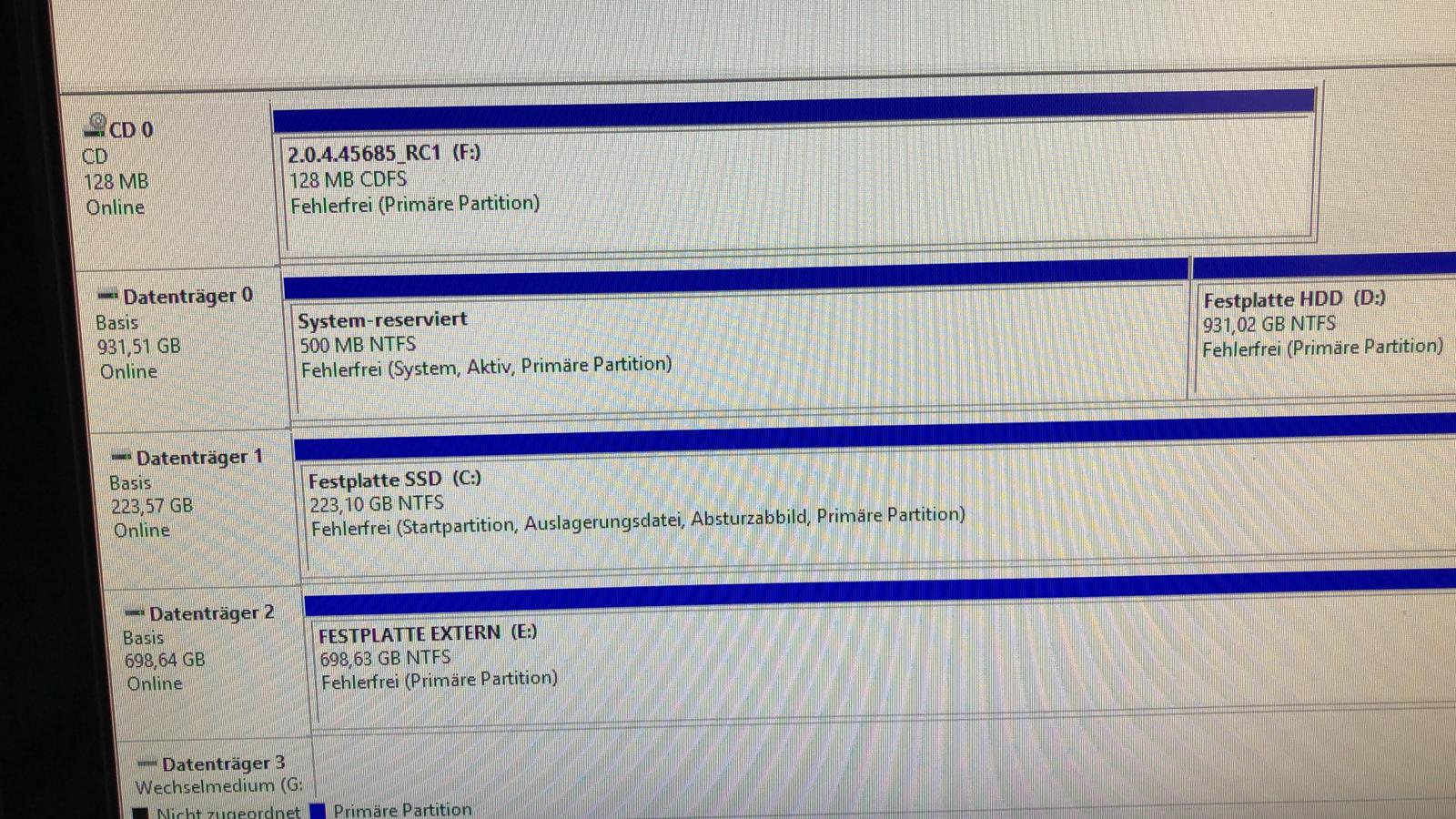

@werkam Die habe ich auch gerade erst Bestellt ;). Das Bild ist im Anhang. Da steht 500MB fürs System Reserviert.

Auf der Platte Datenträger 0 befindet sich diese Partition und nicht auf LW C von der das System booten sollte.
Ich kann dir gerade nicht richtig folgen :confused_alt:
Laufwerk C "Datenträger 1" ist die SSD, sollte auch umgeklemmt werden auf SataPort 0/1, hier fehlen die Systembootdateien, LW D ist die 1000er HDD "Datenträger 0" auf der sich die Systemdaten fürs booten befinden, lesen kannst Du es doch selbst oder nicht?
Windows hat bei der Installation den Bootmanager auf den Datenträger 0 geschrieben, dieser landet an sich auf der erste Platte, welche das Setup findet. Deine „C“ ist aber Datenträger 1. Somit liegt Windows selber auf Datenträger 1, der Bootmanager (welcher dem PC „sagt“ wo die Windows Dateien liegen) aber auf Datenträger 0. Vermutlich steckt die SSD mit Windows drauf am Mainboard nicht am ersten S-ATA Port.

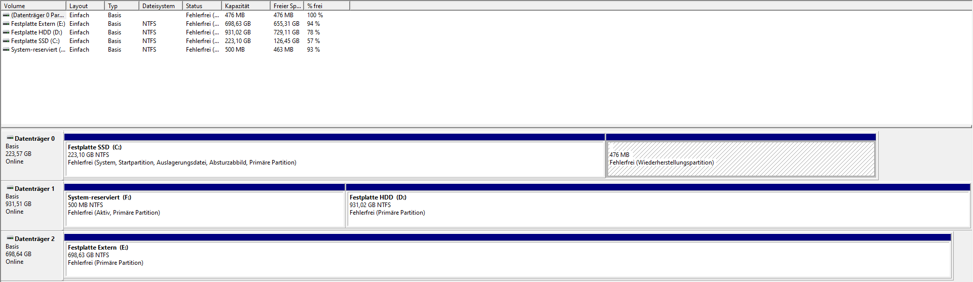

So hier mal meine Zusammenfassung: @Ja_Ge & @werkam
Ich habe mit dem Programm EsayBCD die SSD neu beschrieben mit dem Master Boot.
Danach habe ich die 1TB Platte abgeschlossen und den Rechner neugestartet. Es wurde wie gehabt Windows gestartet und alles hat funktioniert. Dazu habe ich die Kabel umgesteckt auf die jeweiligen SATA Steckplätze.
SATA1-SSD
SATA2-HDD
Kann ich die 500MB Partition löschen oder für was kann man die noch gebrauchen ?

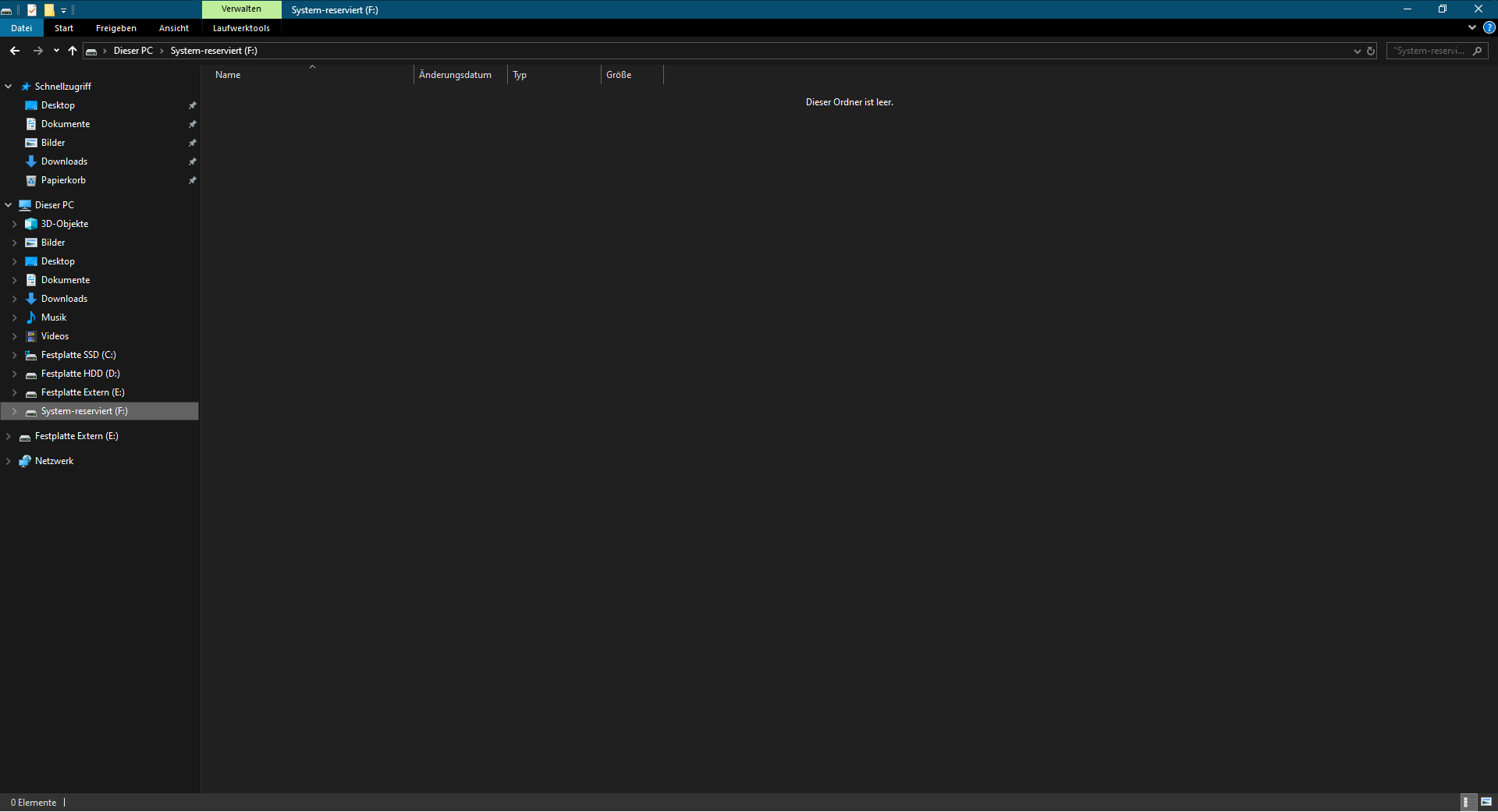

Der PC startet also auch wenn Du die Platte abklemmst auf der sich die Systempartition befindet, die ja nun den LW-Buchstabe F hat, was auch nicht sein darf, die Part sollte keinen Buchstaben haben?
@werkam Habe mal reingeschaut da ist nichts drin.
Habe das aber noch nicht probiert wenn ich die Windows Platte abstecke. Aber in der Partition F ist nichts drin
Die Partition zeigt Dir keinen Inhalt, weil Dir die nötigen Rechte fehlen um die Inhalte sehen zu dürfen!
Die sollte aber gar nicht sichtbar sein da befinden sich versteckte Systemdaten drin, die man so gar nicht sehen kann. Der Buchstabe sollte entfernt werden. Startet der Rechner ohne die angeschlossene Platte, darum geht es doch die ganze Zeit?
