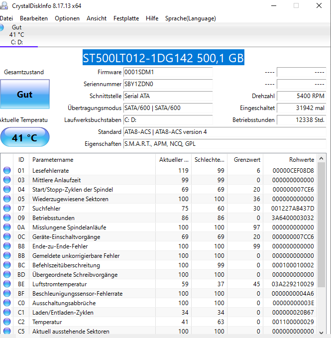

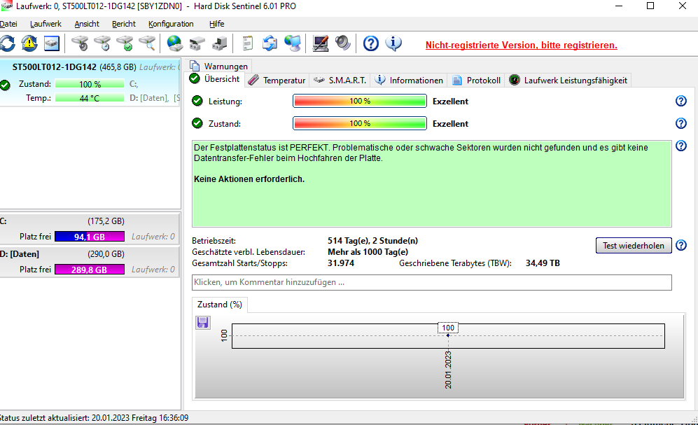

Also ich stell euch mal die Werte rein von 2 unterschiedlichen Tools. In Betrieb seit ca. 7 Jahren intensiver Nutzung des PCs..allerdings hauptsächlich zum im Internet surfen:
Was soll uns das sagen?

naja..ich wollte damit die HDD Gesundheit testen...ist das also ein guter STand auch mit dem TB Verbrauch von ca. 34 TB gut oder kritisch?

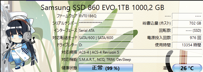

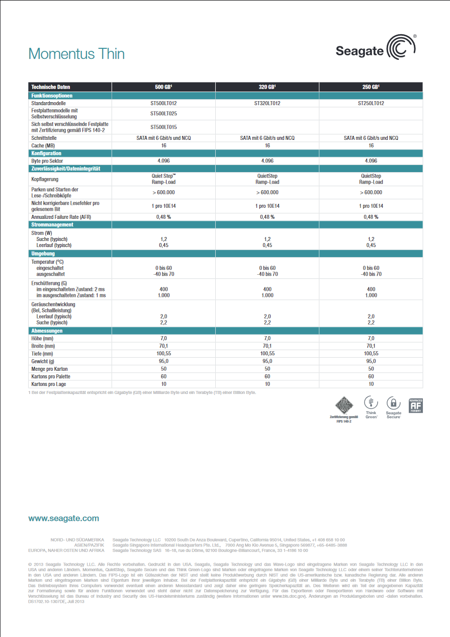

Hauro schrieb:
Siehe "Zuverlässigkeit/Datenintegrität"
Generell gilt, gegen einen Ausfall hilft nur eine aktuelle Datensicherung.

Lana11 schrieb:
sagt mir als totaler Laie leider rein gar nichts.
Bei einer Festplatte ist das Parken und Starten der Lese-/Schreibköpfe interessant. Die S.MA.R.T.-Werte geben einen Aufschluss wie der Aktuelle zustand ist, siehe z.B. Known ATA S.M.A.R.T. attributes.
Eine SSD hat andere S.MA.R.T.-Werte, siehe z.B. Known NVMe S.M.A.R.T. attributes.
Kurz: Eine Festplatte und Solid State Drive lässt sich nicht vergleichen.

wie kannn ich denn den Smart wert auslesen? Ah ok...die sollten ok sein sh. CrystalDisc Programm
Korrekt. CrystalDiskInfo zeigt die S.M.A.R.T.-Werte an und wertet sie aus.

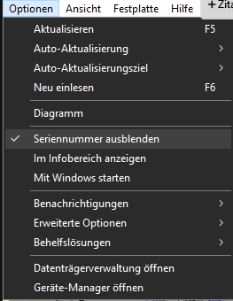

P.S:
Die Seriennummer des Datenträgers kann bei CrystalDiskInfo ausgeblendet werden, dazu im Menü 'Optionen' den Eintrag 'Seriennummer ausblenden' aktivieren.
