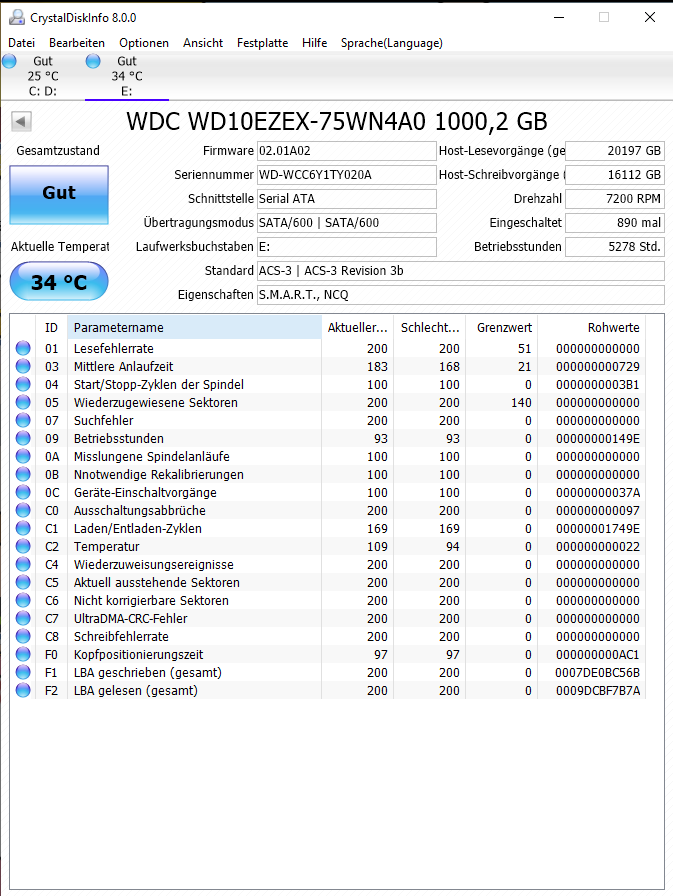

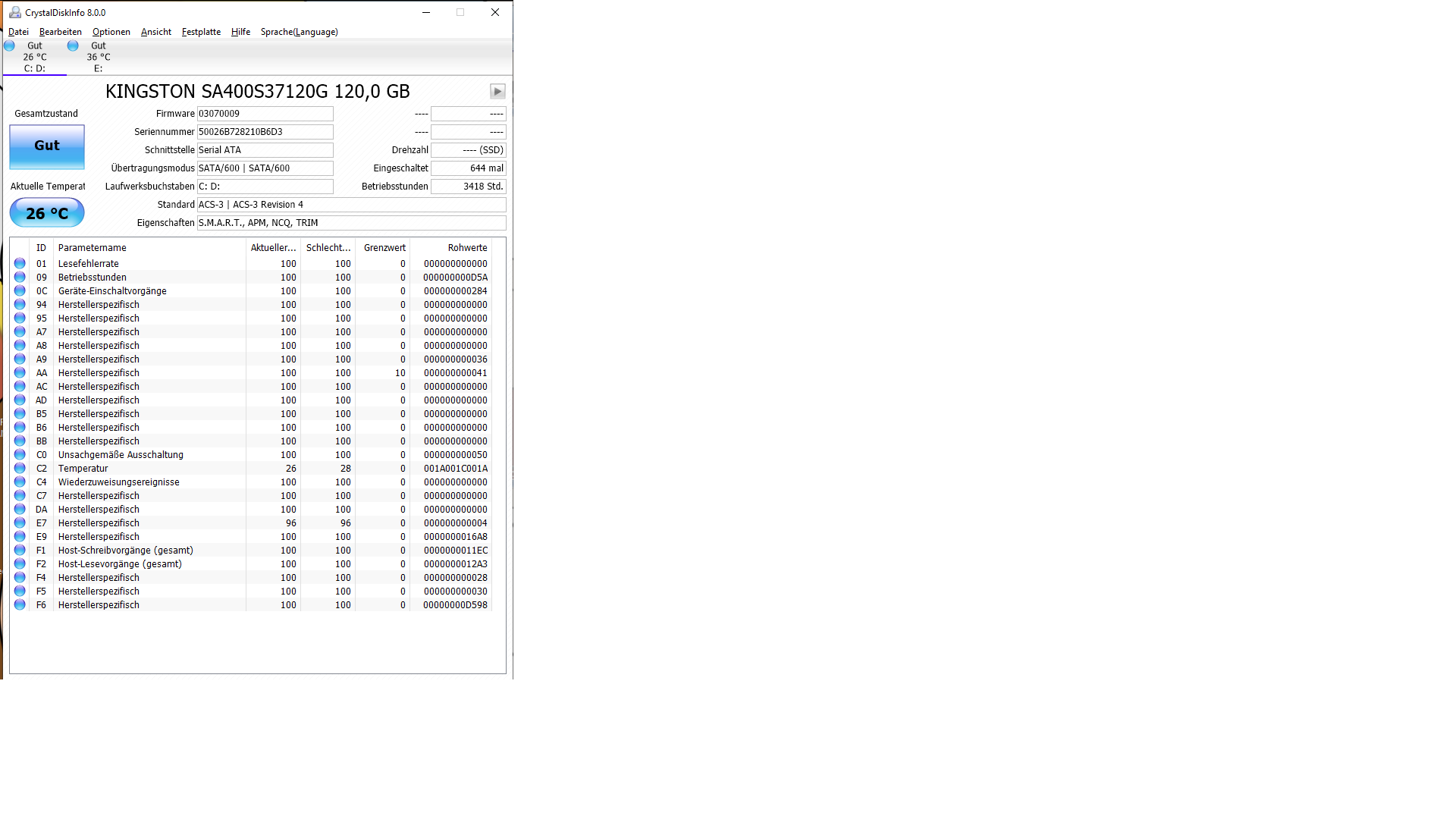

dann reich die screenshots mal bitte nach ;)
(bitte direkt im forum hochladen via drag&drop)
fenster bitte soweit aufziehen, dass man alle werte erkennen kann.

Deiner Fehlerbeschreibung nach, könnte die HDD kurz davor sein, den Geist auf zu geben. Diese teste mal vorrangig mit Crystaldiskinfo. Sofern beim hochfahren des PC´s kein Fehler auftritt, sollte die SSD eigentlich ok sein. Teste sie aber trotzdem mal.
Joar, klingt seeeeeeeeeeeeehr nach einem Mechanischem Problem der HDD.
Versuch so schnell wie möglich deine Daten runterzukopieren. Wenn du sie schon hörst, und sie hängen bleibt,
hast du nur noch sehr wenige Versuche.
Reaktionen: Gsonz
Poste doch bitte mal die Screenshots von CrystalDiskInfo für alle internen SSDs und HDDs, ziehe aber bitte das Fenster soweit auf, dass alle Attribute und auch die Rohwerte vollständig sichtbar sind, also keine Scrollbalken mehr erscheinen. Bitte mache den Screenshot aus Windows und nicht mit einer Kamera vom Bildschirm und nur den Screen von CrystalDiskInfo, mit Alt+Druck erzeugt Windows einen Screenshot des aktiven Fensters in der Zwischenablage oder probiere mal die Tastenkombination: 'Windows Taste + Shift + S'.

danke schonmal für die schnellen antworten und ja hab leider auch das gefühl die HDD geht bruch doch man hofft ja immer auf das beste ^^
Update update pc lief einige stunden dann fängts wieder an kommt ein kurzes "piepsen" mit nem klicken und zack alles hängt ._. Aber auch nur wenn ich ein game starte bzw auch ein game von der ssd + games auf der hdd schmiert alles ab confused

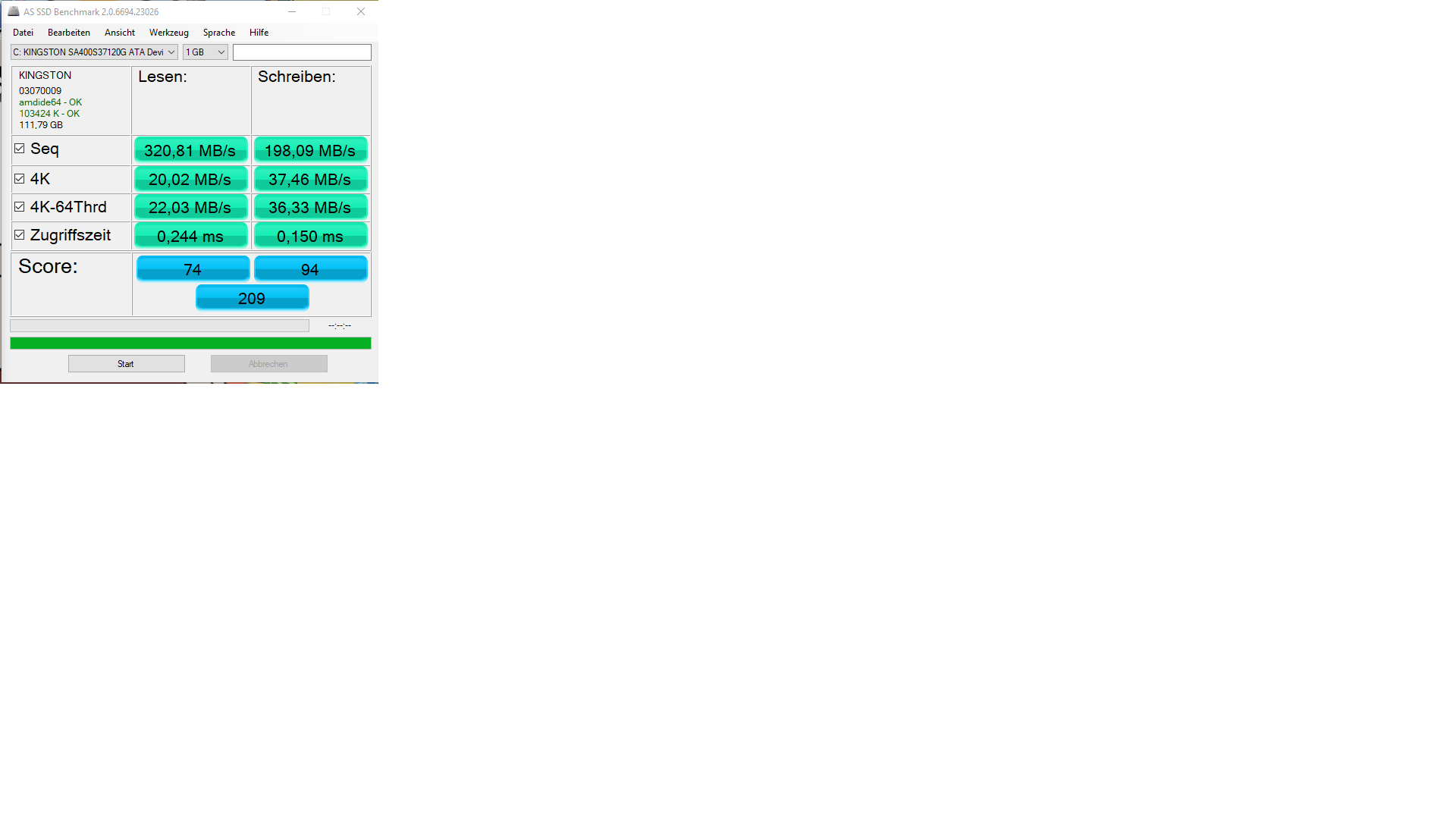

Wenn Du die Screenshots mit MSPaint gemacht hast, ziehe das nächste mal vor dem Paste die weiße Fläche klein, dann gibt es nicht diese unnötig großen Ränder rechts und unten. AS-SSD kann außerdem seinen eigenen Screenshot speichern. Die S.M.A.R.T. Werte sehen, soweit man dies bei der SSD beurteilen kann, nicht schlecht aus, der SATA Port an dem die SSD hängt, läuft aber um IDE Modus und damit ist kein NCQ möglich, was man auch an den 4k_64 Werten sieht, die kaum besser als die 4k Werte sind. Beachte das vor dem Umstellen des Ports im BIOS dafür gesorgt werden muss, dass ein passender AHCI Treiber zum Bootzeitpunkt gestartet wird. Welches Mainboard und welches Windows hast eigentlich?
Das die A400 ist bei anspruchsvolleren Last sogar lahmer als eine HDD sein kann, ist natürlich keine Überraschung, denn es ist eine Billig-SSD mit einem billigen 2 Kanal Controller und ohne DRAM Cache. Tomshardware hat mal mehrere solcher DRAM less SSDs getestet und schreibt im Fazit:
Das liegt daran das die Controller die Mappingtabelle also den Flash Translation Layer (FTL) und eben nicht Userdaten im DRAM Cache ablegen, also die Information wo die Daten im NAND stehen und wo NAND frei ist um dort schreiben zu können. Die ohne DRAM Cache halten dann immer einen kleinen Teil der Mappingtabelle im interen SRAM des Controller, genug um gut in den Benchmarks abzuschneiden die ja nur über ein oder weniger GB Adressraum benchen und daher tolle Werte ins Datenblatt schreiben zu können. Aber im Alltag muss der Controller dann ständig erstmal wieder den passenden Teil aus dem NAND nachladen, was eben viel länger als ein DRAM Zugriff dauert.

Laut dem Screenshot von AS-SSD auf #6 wird für die SSD ein Treiber verwendet der AMDIDE64 heißt und auch die Werte sprechen für den IDE Modus, denn im IDE gibt es i.d.R. kein NCQ, die 4k_64 Werte sind daher kaum besser als die 4k Werte und die seq. Transferraten leiden darunter, dass im IDE Modus nur maximal 2^8 statt 2^16 LBAs pro Befehl adressiert werden. Wie gesagt gibt es aber bei AM3(+) die Option die SATA Port 5+6 auf den IDE zu stellen, während die Ports 1 bis 4 im AHCI Modus laufen, denn frühe optische Laufwerke hatte mit dem AHCI Modus zuweilen Probleme. Achte also darauf und an welchem Port die SSD wirklich hängt.

Ach ok nice also ich sehe ahci ist an bzw der fix über cmd hat gefunzt danke aufjeden dafür aber meine ssd hängt in sata3_5 bzw seh ich auch was von nem IDE combined mode der enabled ist aber da trau ich mich nicht drann rumzuspielen haha
Update: as ssd benchmark ist anscheinend noch genau so müllig bzw zeigt der immernoch amdide64 an ist es möglich dass der immernoch IDE benutzt obwohl bios meint AHCI ist an / kann es an dem combined Ide ding liegen bzw hab ich die ssd am falschen port ?:O bin total lost haha versuch ja meine letztn gehirnzellen dafür zu opfern aber da kommt nur n haufen rauch raus
Dann stecke die SSD an einen anderen SATA Ports, aber nicht an den SATA Port 6, denn wenn IDE combined mode enabled ist, laufen wie gesagt die Ports 5 und 6 im IDE Modus, nur 1 bis 4 sind im AHCI Modus. Entweder stellst Du den IDE combined mode aus oder steckst die SSD aug einen der Post 1 bis 4, am Besten auf Port 1. Wenn Du kein optisches Laufwerk hast und nun ein AHCI Treiber zum Bootzeitpunkt gestartet wird, ist es überhaupt nicht nötig den IDE combined mode aktiv zu lassen. Der ist wie gesagt nur dazu da Probleme mit alten optischen Laufwerken zu vermeiden die den AHCI Modus nicht mögen.
so ich hab eben mal aus eigener gedankenkraft die platte umgesteckt und siehe da nichtmehr im ide :D danke aufjeden haha also die as ssd benchs sehen auch "besser" aus trzdm schmiert der pc auch ab wenn ich z.b was von der ssd boote (immer nur bei spielen)

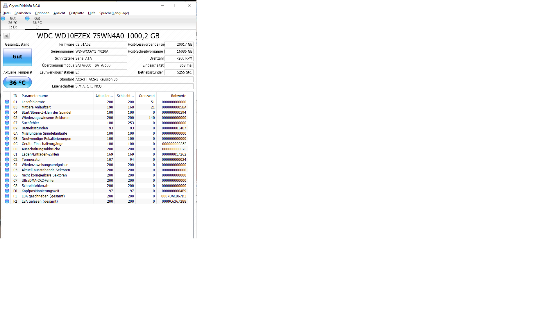

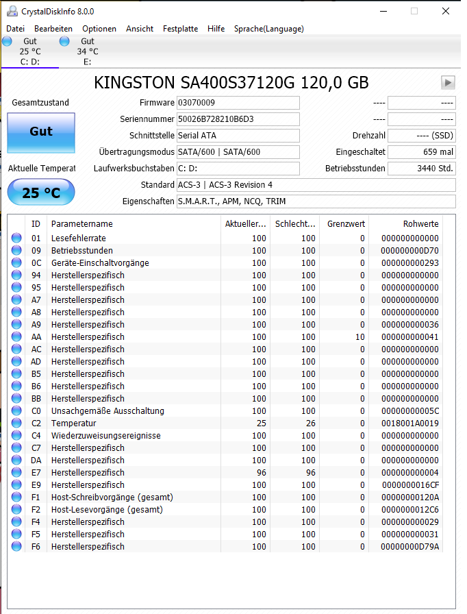

Update: die werte von crystaldisk haben sich auch "geändert" kann da zwar nichts mit anfangen aber könnte ja sein dass es nicht gut ist :D
Dann poste doch den Screenshot von CDI mit den neuen Werten. Hast Du eigentlich mal einen RAM Test mit Memtest86 gemacht? Das Netzteil wäre auch noch eine mögliche Ursache, am Netzteil hängt ja eben alles.

Brenne Dir eine CD/DVD. So ein kleiner Stick kostet doch nicht die Welt und ist immer nützlich, kaufe Dir also bei Gelegenheit mal einen. Das sich die S.M.A.R.T. Werten ändern ist normal, ich sehe aber immer noch nichts was einen Hinweis auf einen Fehler geben würde. Die Ausschaltungsabbrüche der HDD sind deutlich gestiegen, aber wenn es so viele Abstürze gibt, dann ist dies kein Wunder und man kann nicht sagen ob man hier die Ursache (also Netzteil) oder nur die Folge einer anderen Fehlerursache sieht.
