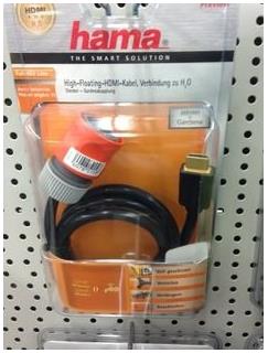

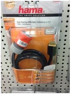

Erinnert mich an HDMI auf Gardena:

Eternal schrieb:
Wird der Strom vom Gardena oder HDMI Anschluss bezogen? 😂😂
Kommt darauf an, wie viele Liter in den Monitor "strömen" sollen. :evillol:
