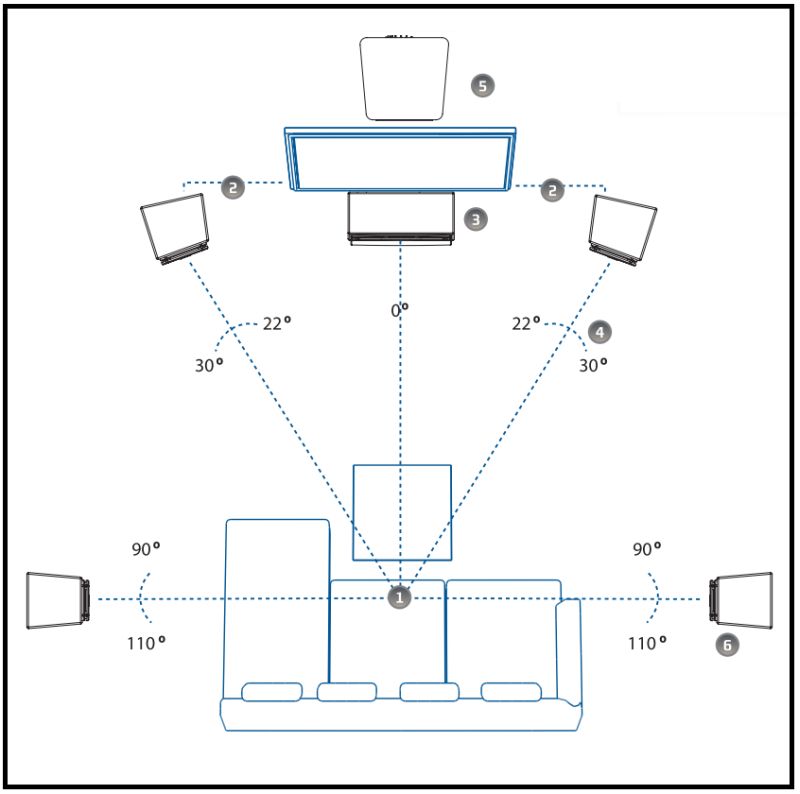

5.1 Funktioniert nur dann gut, wenn du dich mittig mit ungefähr gleichem Abstand im passenden Aufstellwinkel der Lautsprecher befindest. Zusätzlich sollte die Mitte der Schallkeule auf dich ausgerichtet sein, dh horizontal sollten sie alle deine Kopfhöhe haben. Zwischen Lautsprechern und Hörplatz dürfen keine Objekte im direkten Schallweg stehen. Das kann man an einem Desktop nicht umsetzen. Dein Schreibtisch steht nicht in der Mitte des Raumes und dein(e) Bildschirm(e) sind direkte Hindernisse für den Schall. Und nein, den Center irgendwo an die Decke pflastern macht auch keinen Sinn, die Ohren hören ob ein Ton von vorne oder Oben kommt.
So sollte das aussehen:
Nimm die Kopfhörer zum Gamen, da funktioniert die Ortung immer perfekt. Und zum Musikhören ist 5.1 erst recht Mumpitz. Da läuft die Anlage entweder in 2.0, 2.1 oder mischt sich das Stereosignal zurecht, wodurch die Ortung wieder komplett über Bord geworfen wird. Und dafür verbrät man dann 30-50W im AVR.
Man könnte nun nur 2 Frontboxen, den SW und den AVR des Sets verwenden, aber ein Heimkino bekommt man nun mal am besten komplett verkauft.

Die korrekte Aufstellung ist mir schon bewusst und das das in der Regel außerhalb eines extra Heimkino Raums nicht einzuhalten ist auch.
Sowas ist ja immer ein Kompromiss. Allerdings gehören nicht nur die Positionen dazu, sondern auch die Abstände zu den Boxen sind für die Position wichtig.
Von daher hätte ich die hinteren Boxen gar nicht angewinkelt, sondern nach vorne spielen lassen.
Zur Verdeutlichung habe ich mich gerade mal in Paint ausgetobt.
Aber Optimal ist natürlich anders.

Zitat von ghecko:
Wenn es bei Shootern um Ortung geht, nehm deine Kopfhörer.
Anhang 729345 betrachten
Sorry, dem muss ich widersprechen. Der Winkel und die Höhe sind wichtig. Der Abstand nicht wirklich! Alle AVRs können durch den Signalweg den Abstand korrigieren. Das Menschliche Ohr ist durch die Schallwellen in der Lage die Ortung durchzuführen. Natürlich hört man, ob der Schall von oben oder unten kommt, allerdings wird ein virtueller Speaker niemals so gut errechnet, wie ein physikalischer Speaker. Zumal aus dem Center eh nur Sprache kommen sollte (in Filmen). Wenn er den Platz nicht hat, muss er Kompromisse eingehen. Ich habe geschrieben, dass er beides parallel betreiben kann! Klanglich muss er entscheiden, ob es Ihm gefällt oder nicht. Ich habe nur einen Vorschlag gemacht
