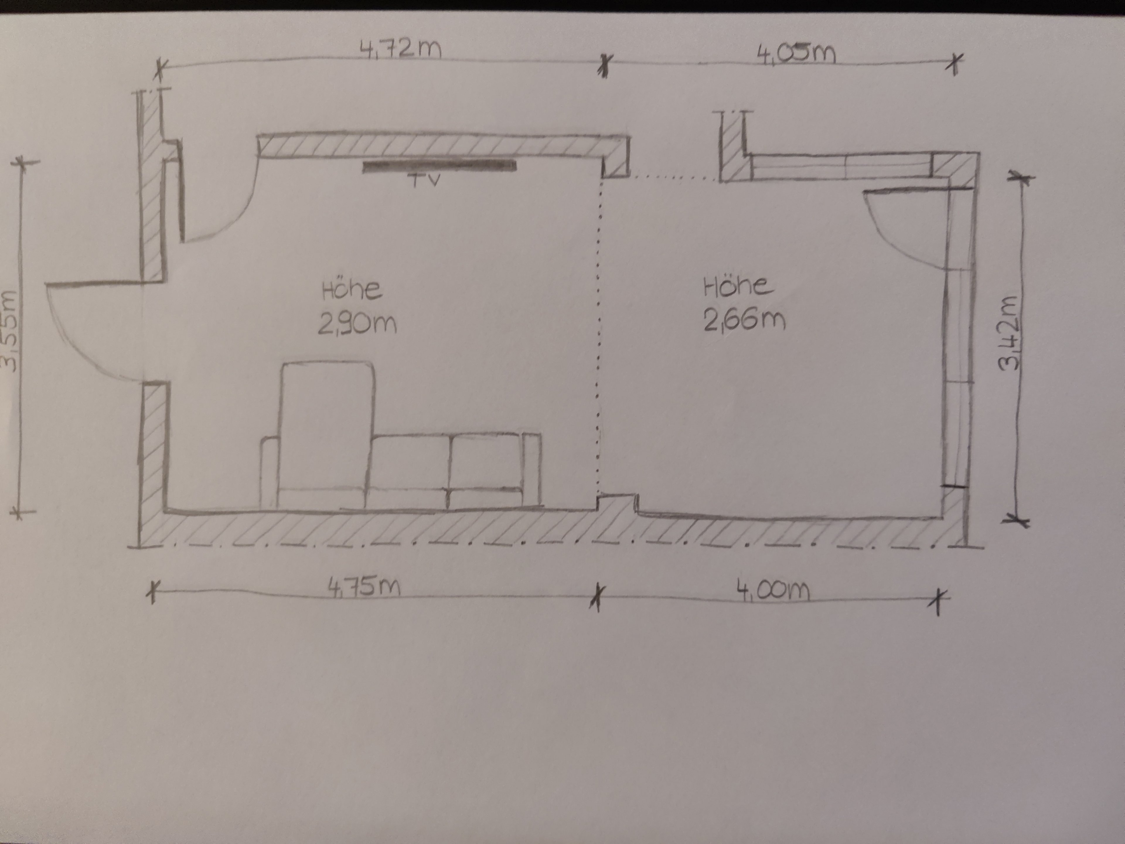

  • Raumgröße 17qm + 14qm Esszimmer (siehe Grundriss)

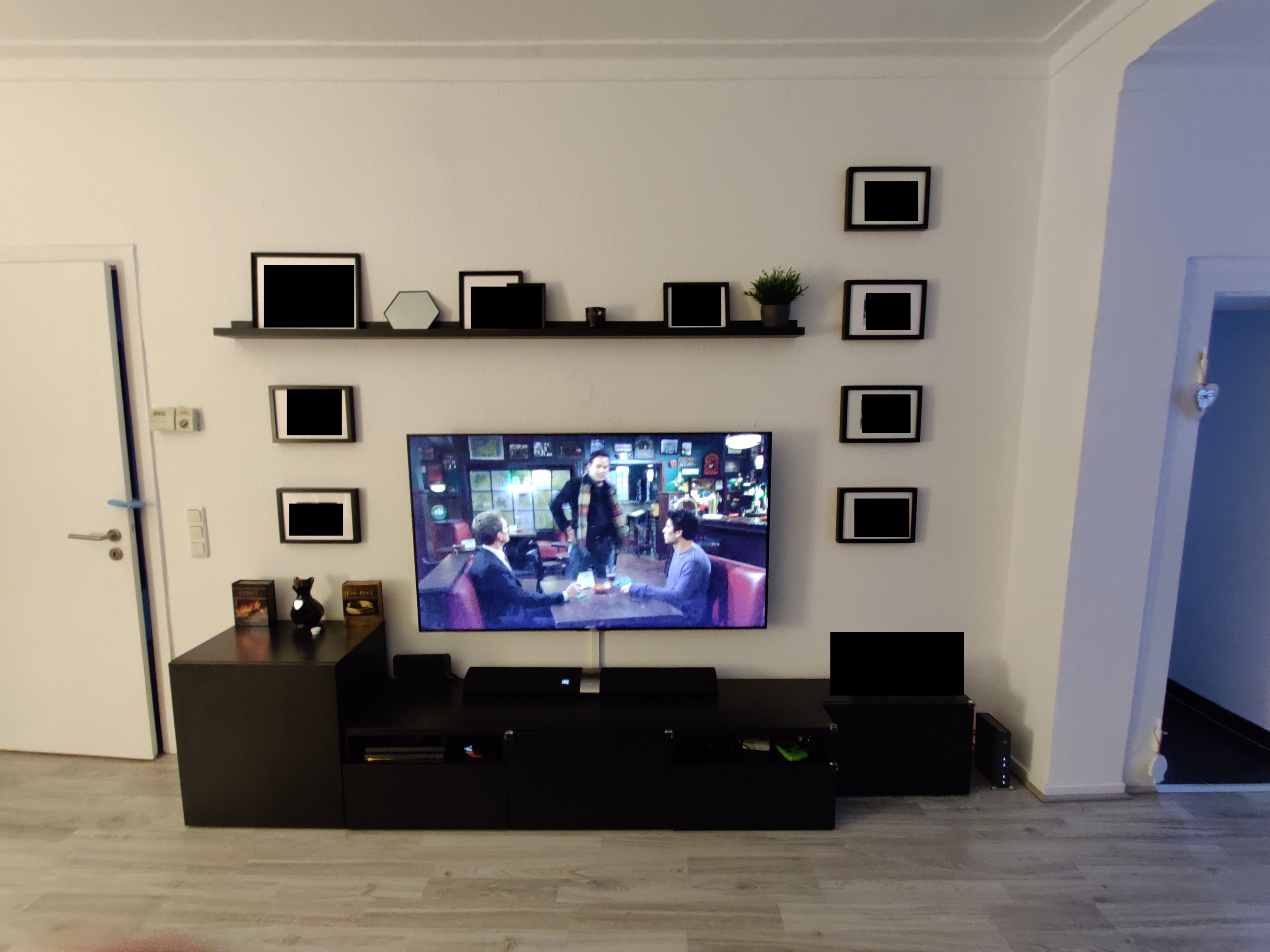

  • Optisch sollten die Boxen in den Raum passen, Farbe Schwarz / Schwarzbraun / Anthrazit und bitte über eine Abdeckung verfügen. Es kommen sowohl Standlautsprecher als auch Regal- oder Kompaktlautsprecher in Frage. (siehe Bild TV-Wand)
  • Der Receiver sollte nach Möglichkeit in ein IKEA-Besta Sideboard passen (Höhe 12cm Breite 55cm) außer dies ist nur mit starken Einbußen oder hohem Aufpreis verbunden, dann lasse ich mir was einfallen.

PS: Ja der TV hängt ein wenig schief, fällt allerdings nur auf dem Bild auf! :p

Ase032 schrieb:
Ich muss ehrlicherweise gestehen das ich im Bereich Audio absoluter Leihe bin
Was hast du denn schon so alles ausgeliehen? Oder bist du ein Laie?
Gute Standlautsprecher brauchen für "normale" Lautstärke selten einen extra Bass.
Das ist allerdings neben den Lautsprechern auch von der Musikrichtung und Raum bzw den Baumaterialien abhängig.
In einem Raum, der nur aus Ständerwänden besteht, wird egal welche Anlage nie wirklich "satt" klingen.
In einem gut sortiertem Hifi Laden gibt es in der Regel einen Ausstellungsraum, bei dem man verschiedene Lautsprecher (mit der eigenen Musik) probehören kann.
Das ist deswegen wichtig, weil alle Lautsprecher(-hersteller) ihre eigene "Klangfarbe" haben und hier auch ein persönlicher Geschmack bei der eigenen Musikrichtung eine Rolle spielt.
Mir haben damals unheimlich gut Lautsprecher von KEF gefallen, konnte sie mir damals nur nicht leisten.
Ich bin dann irgendwann von 2.0 auf 3.0 aufgerüstet. Das blöde an (deutschen) Ton Spuren bei Filmen ist, dass man ohne Center kaum Sprache mitbekommt. Das hat mich bei Filmen irgendwann so genervt, dass noch ein Center dazu kommen mußte.
