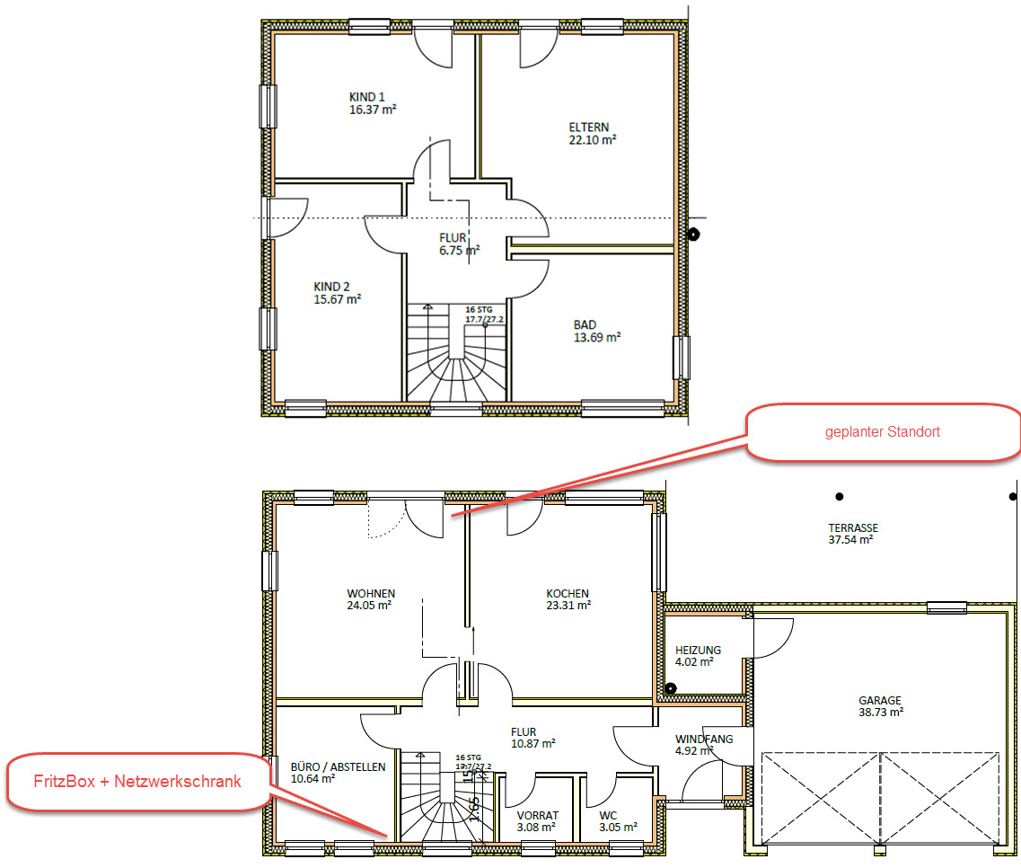

Sorry für die späte Antwort...
Ich könnte so einen ja auch an mittig im Haus an die Innenseite einer Außenwand montieren?
Dann hätte ich zudem den Vorteil dass er die Obergeschosse auch mit Wlan versorgt? :-)
Denn die Wand wird ganz normal weiß gestrichen... Das dürfte für meine Frau bestimmt kein Problem sein... Außerdem kann man in der Installationsebene (Holzständerbauweise) die Kabel easy verlegen.
Ggf. kommt nochmal ein zweiter in´s Dachgeschoss - wenn im OG besserer Empfang benötigt wird.
Ich hab mal einen Plan angehängt wo ich mir ihn vorgestellt hätte...
Mach dir da keine allzugroßen Hoffnungen. Der empfohlene Montageort ist die Decke und nicht die Wand. Darauf ist so ein AP ausgerichtet. Die Wandmontage ist zwar auch möglich, aber das wird weitestgehend immer schlechter sein als die empfohlene Deckenmontage - allein schon wegen des Orts (Mitte der Etage vs. Außenwand). Wenn du den AP zB im EG im Flur oder ihm Wohnbereich an die Decke schraubst, reicht er unter Umständen für das ganze Haus. Baust du ihn wie in der Skizze an die Außenwand, kann es sein, dass im OG im 2. Kinderzimmer nur noch wenig ankommt.
Es kann sein, dass die Abdeckung an der Wand ausreicht, aber es ist nahezu unmöglich, das vorab abzuschätzen, weil WLAN so oder so von der Umgebung abhängt, Nachbar-WLANs, Wände bzw. Material, Entfernung, Störsignale, etc..
