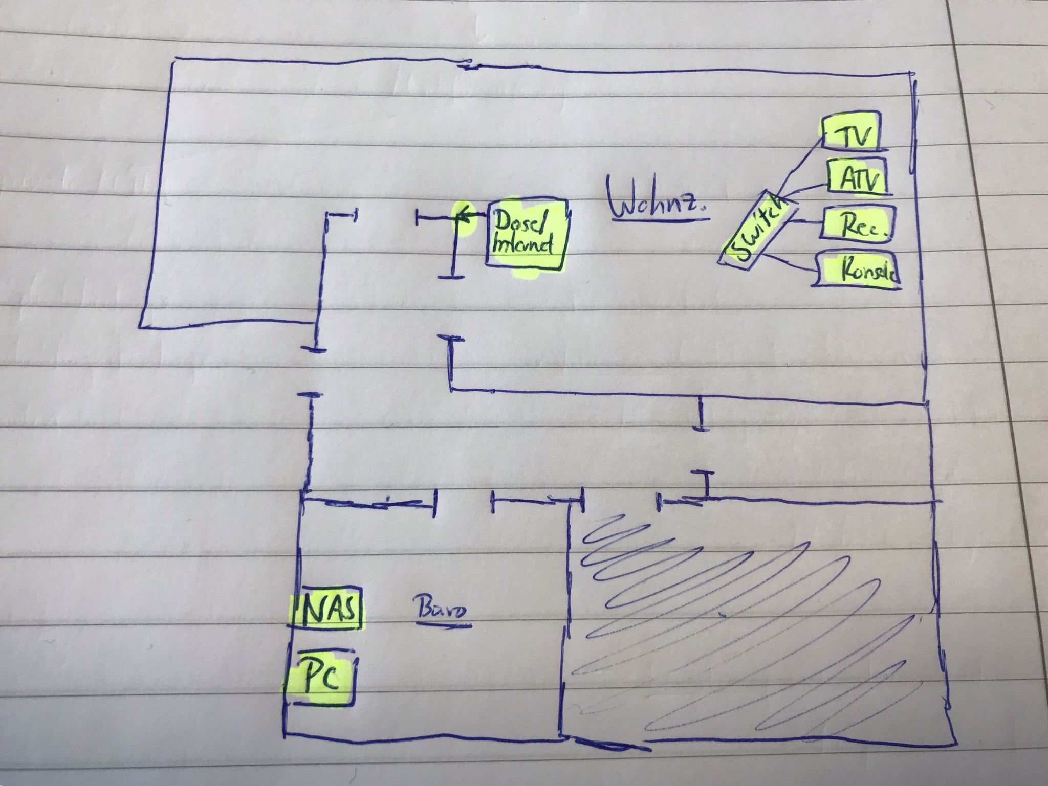

Ich habe mal eine Skizze handschriftlich geschmiert, um das Ganze mal visuell zu verdeutlichen.
Zum Thema Kabel legen:
- keine Fußleisten abnehmbar, da Fliesenboden
- müsste also sauber in den Ecken mit Kabelkanälen arbeiten und diese überstreichen
- 2x Bohren
So weit so gut.
Nun mein Gedankengang:
- Positioniere ich die Fritzbox dann trotzdem im Bereich der Anschlussdose im Wohnzimmer und gehe dann von dort mit einem Netzwerkkabel zum Switch im selben Raum?
- PC und NAS verbinde ich mit einem weiteren Switch im Büro, von welchem dann ein Kabel über Flur zum Wohnzimmer (Router) verlegt wird?
- (oder) sollte ich die NAS schon am selben Switch, wie auch die Endgeräte im Wohnzimmer, einbinden?

Ich habe leider nur eine einzige Anschlussdose und das ist die, welche ich auf der Skizze eingezeichnet habe.
Die Medien- bzw. TV-Wand ist auf der gegenüberliegenden Seite, da dort mehr Platz für Lautsprecher, Leinwand, etc. ist.
Na dann hast Du ja nicht viele Möglichkeiten.
Antennenkabel von der Dose zur Glotze und Patchkabel vom Router zum Switch an der Glotze verlegen.
NAS und PC zusammen an nen 2. Router mit 4x4MIMO hängen und diesen als Bridge konfigurieren. Ein TP-Link Archer C7 würde sich zum Beispiel anbieten. Du könntest auch einen Telekom Speed Home WiFi verwenden und dort nen Switch dranhängen, dann bist Du bei der Positionierung flexibler.
Da Du Internet über Kabel verwendest, könnten auch neueste Power LAN Adapter nach g.hn ganz gut funktionieren ohne die Internetleitung zu stören, wenn deine Elektroinstallation es hergibt. Da hilft leider nur testen. Devolo Magic 2 würde versuchen für maximale Performance: https://geizhals.de/devolo-magic-2-wifi-starter-kit-8383-8418-8388-a1874966.html
Bis zu diesem Abschnitt konnte ich dir folgen :D
Habe ich das richtig verstanden, dass ich mir dann also lediglich einen zweiten Router zulege muss (z.B. den von dir genannten der Firma TP-Link) und diesen nicht via Kabel verbinde, sondern mittels Einstellung als „Bridge“ konfiguriere.
Ist das Unterfangen für einen Laien umsetzbar oder gehört dazu ein gewissen know-how?
Was hat es zu dem mit „4x4 MIMO“ auf sich?
Sind die Übertragungsraten denn dadurch nicht genauso geschädigt, wie bei einer Repeaterlösung? Ist ja auch kabellos
