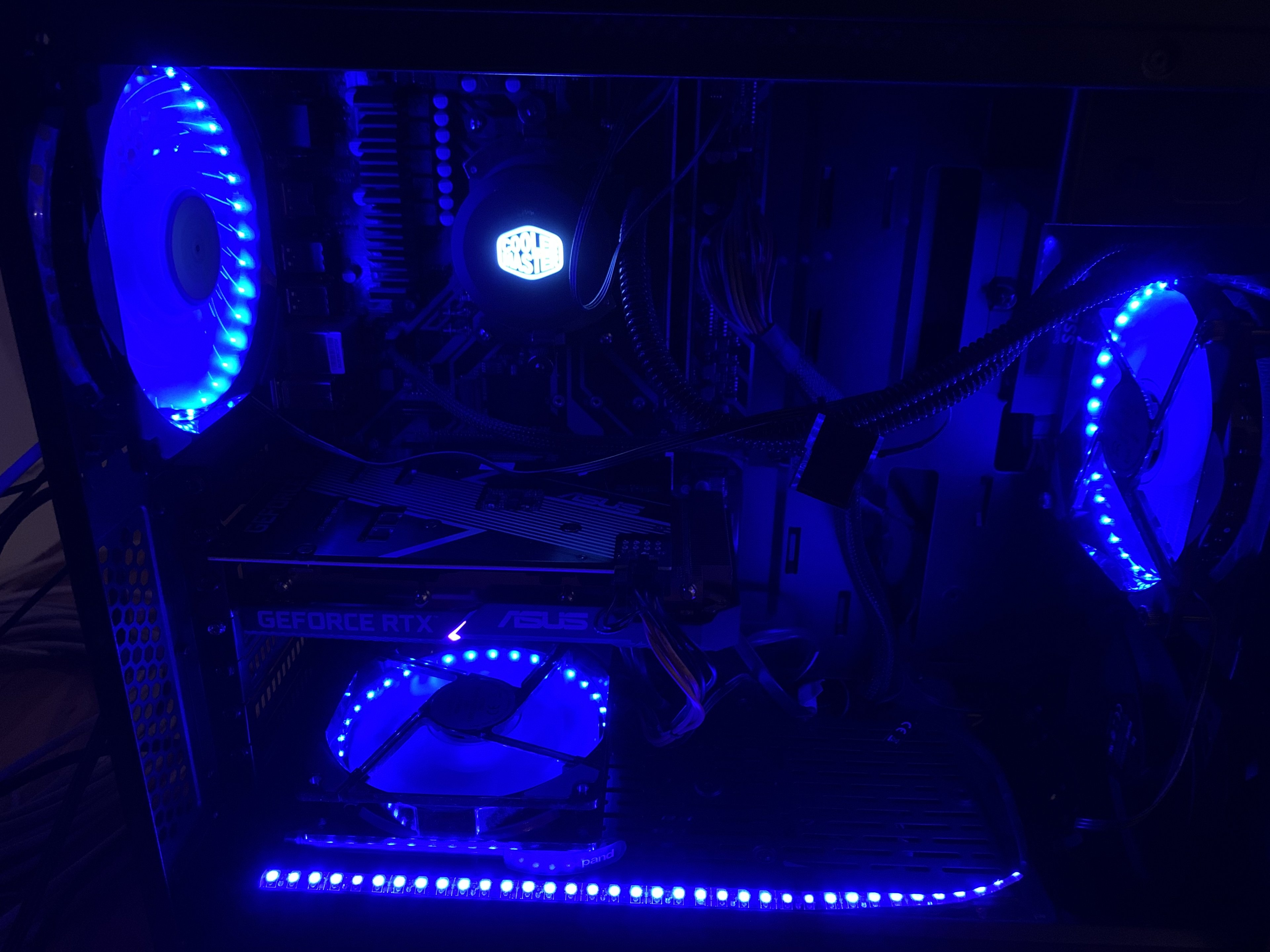

Ich habe mir vor 2 Wochen eine neue Asus 3060ti Dual mini oc gekauft. Ich bin aber aufgrund von hohen Temperaturen seitdem immer wieder am überlegen ob ich die Karte eventuell wieder verkaufen sollte.
Im Time spy erreicht die Karte 73C und ~11250 Punkte, bei recht hohem Spielbetrieb (apex 80-95% Auslastung) kommt die Karte ohne undervolt auch gut und gerne auf 80-82C.
Ich habe mal die Lüfterkurve geändert und einen undervolt durchgeführt und komme nun zumindest auf 4-7C kältere Temperaturen.
Dennoch würde mich interessieren wie ich die Temperaturen langfristig verbessern könnte. Vor allem wird die Karte nach einem anstehenden CPU Upgrade nochmal deutlich mehr ausgelastet werden.
Meine bisherigen Ideen sind.
1. Gehäuse austauschen und damit zusätzliche Lüfter montieren (eventuell von MCB-B600L-KA5N-S01 auf Corsair 275r airflow).
Hierbei interessiert mich vor allem, ob ich dabei ähnliche Temperaturen wie momentan ohne side panel erwarten kann, oder eher bessere oder schlechtere.
2. Lüfter immer auf 100% laufen lassen, bei Defekt einfach austauschen. Weiß allerdings nicht ob das bei 70+ grad überhaupt noch etwas bringt, laufen da glaube ich eh recht nah an 100%
3. Kühler durch irgend eine custom Kühlung austauschen (sowas wie gehäuselüfter), auch wenn ich bisher noch nicht viele gefunden habe
Danke schonmal für eure Antworten ;)
Mein jetziges case/airflow:
Was erwartest du, wenn du quasi die 3060 Ti mit einen der "einfachsten" Kühllösungen kaufst? Da dürfte "mehr Lüfter" auch nicht mehr bringen. Die Kapazitäten des Kühlkörpers sind halt irgendwo auch begrenzt und beim Spielen zieht eine 3060 Ti eben durchaus um die 200 Watt.
Die Temperaturen selbst sind an und für sich erstmal unkritisch. Musst du letztlich wissen, ob es dir zu laut ist und ob du sie deshalb zurückgibst und vielleicht doch ein paar Kröten mehr für eine bessere Custom investierst.
Hat aber sicher seinen Grund, warum die Dual Mini so viel günstiger ist, als die anderen Customs.
Die Temperaturen sind doch noch iO. Das Gehäuse sieht aber sehr schlecht belüftet aus.
Bei Corsair würde ich das 4000d airflow empfehlen.
sorry, aber was erwartest du denn bei ner 20cm kurzen dualslotkarte mit 200W verbrauch?
das gehäuse und der vorne montierte radiator der AiO helfen hier auch nicht.
na, so deutlich mehr als ~90% geht ja nicht. und die auslastung skaliert nicht 1:1 mit dem verbrauch.
kühler oder lüfter? letzteres bringt bei dem kleinen kühler auch nur bedingt was.
wie sieht das aktuelle undervolting denn aus?
Ich habe die Karte aufgrund von dem guten Preis gekauft (500€ Minus 355€ für meine alte).
Drewkev schrieb:
Hast du tatsächlich "nur" drei Gehäuselüfter verbaut?
Ich habe 3 richtig verbaut (den einen in der Front sieht man nicht, weil er kein rgb hat) und einen provisorisch in mein Gehäuse gelegt um meiner gpu ein wenig mehr Luft zuzuwedeln 😂.
