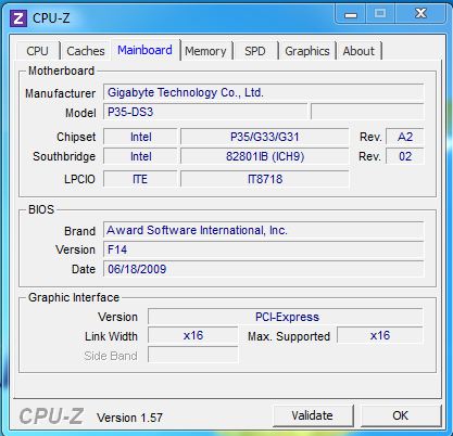

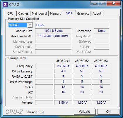

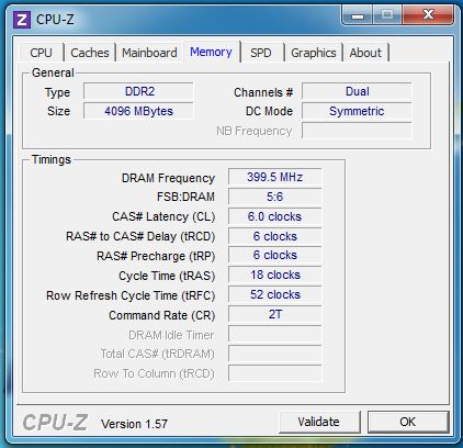

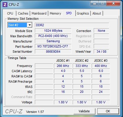

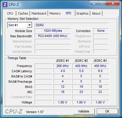

Mache bitte noch ein paar Screenshots von CPU-Z (Reiter Mainboard, Memory und SPD).
Eine andere Grafikkarte hab ich zur Zeit nicht da.
