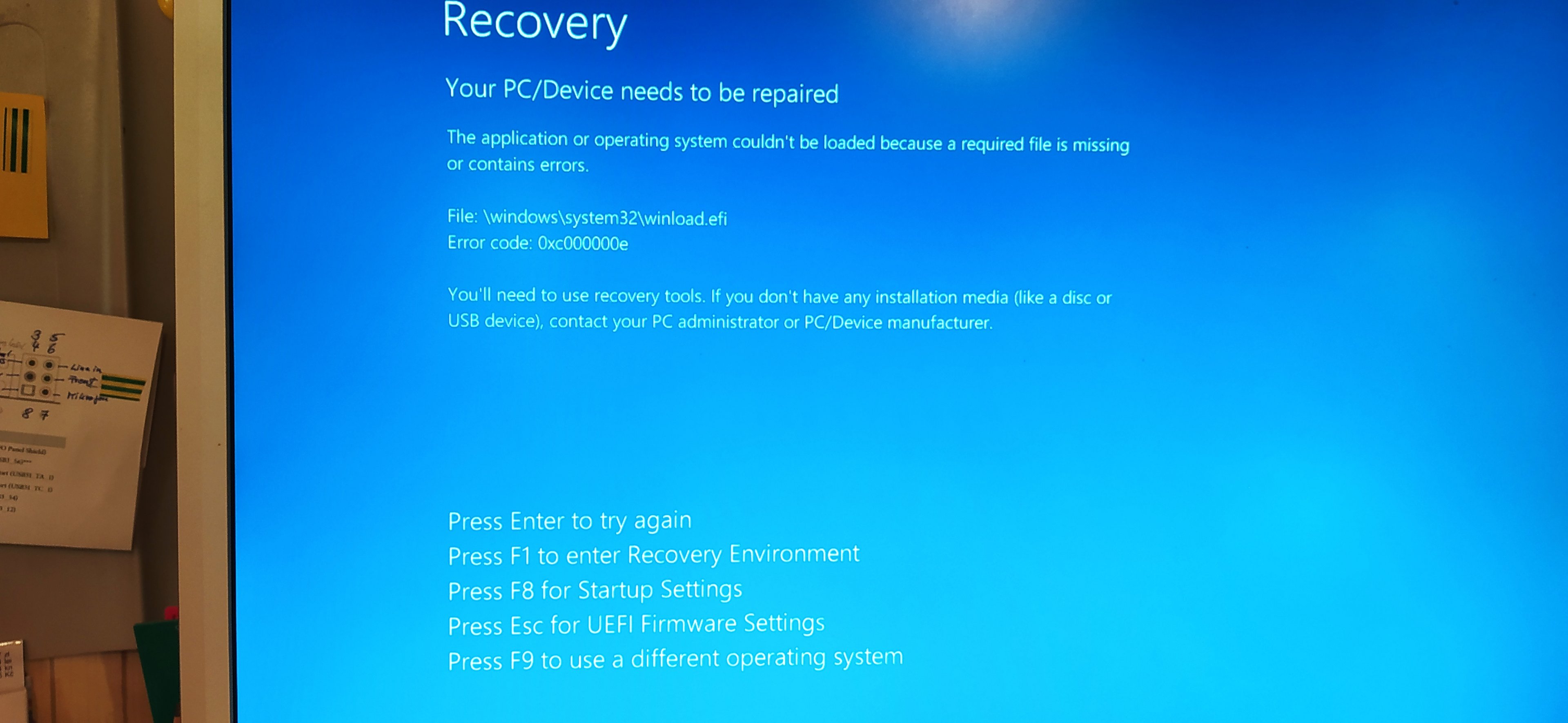

Hi,
Komme nicht weiter und bitte mal um Eure Ratschläge.
Mir hats (Win10 pro) mal wieder, warum auch immer, den bootloader zerschossen.
habe nach mehreren Anleitungen ergebnislos versucht den wiederherzustellen.
Letzlich dann doch ein Backup eingespielt exakt nach Eurer Anleitung, die ich vor einiger Zeit freundlicherweise erhielt

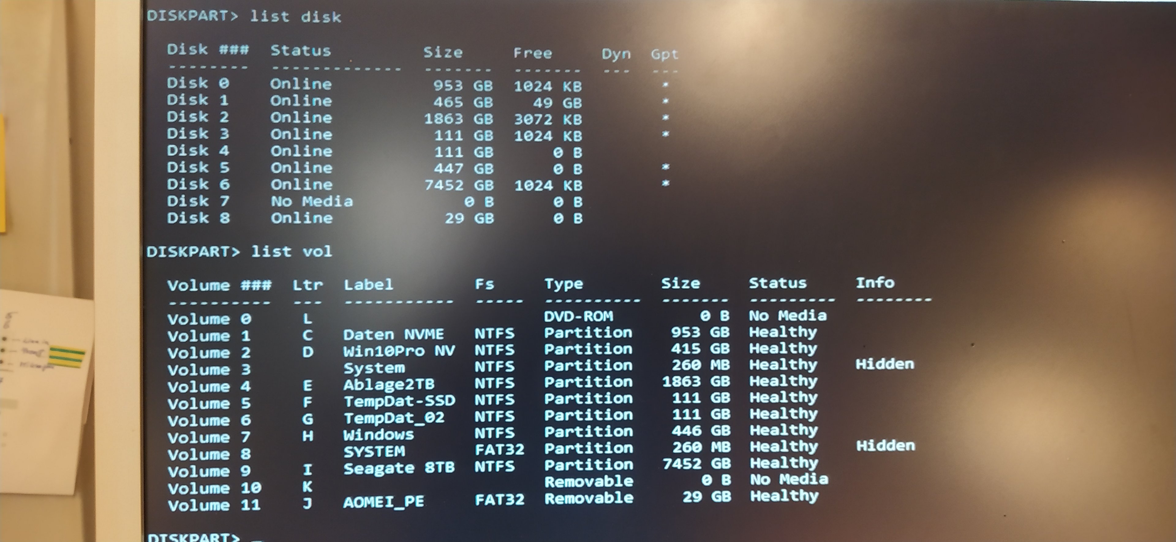

5.) Überprüfe die Laufwerksbuchstaben mit diskpart.exe und merke dir die Buchstaben des Windows-Laufwerks
Code:
select disk 0
list volume

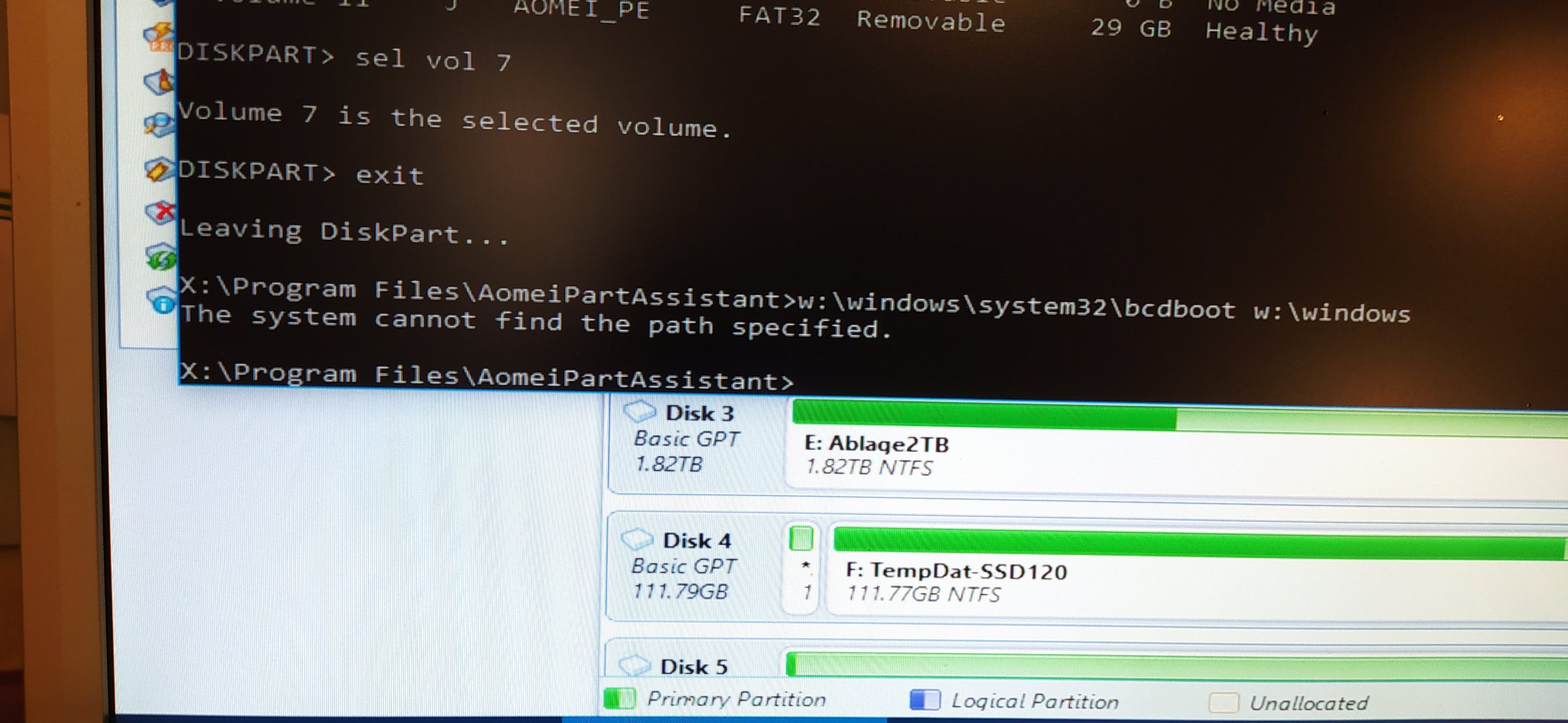

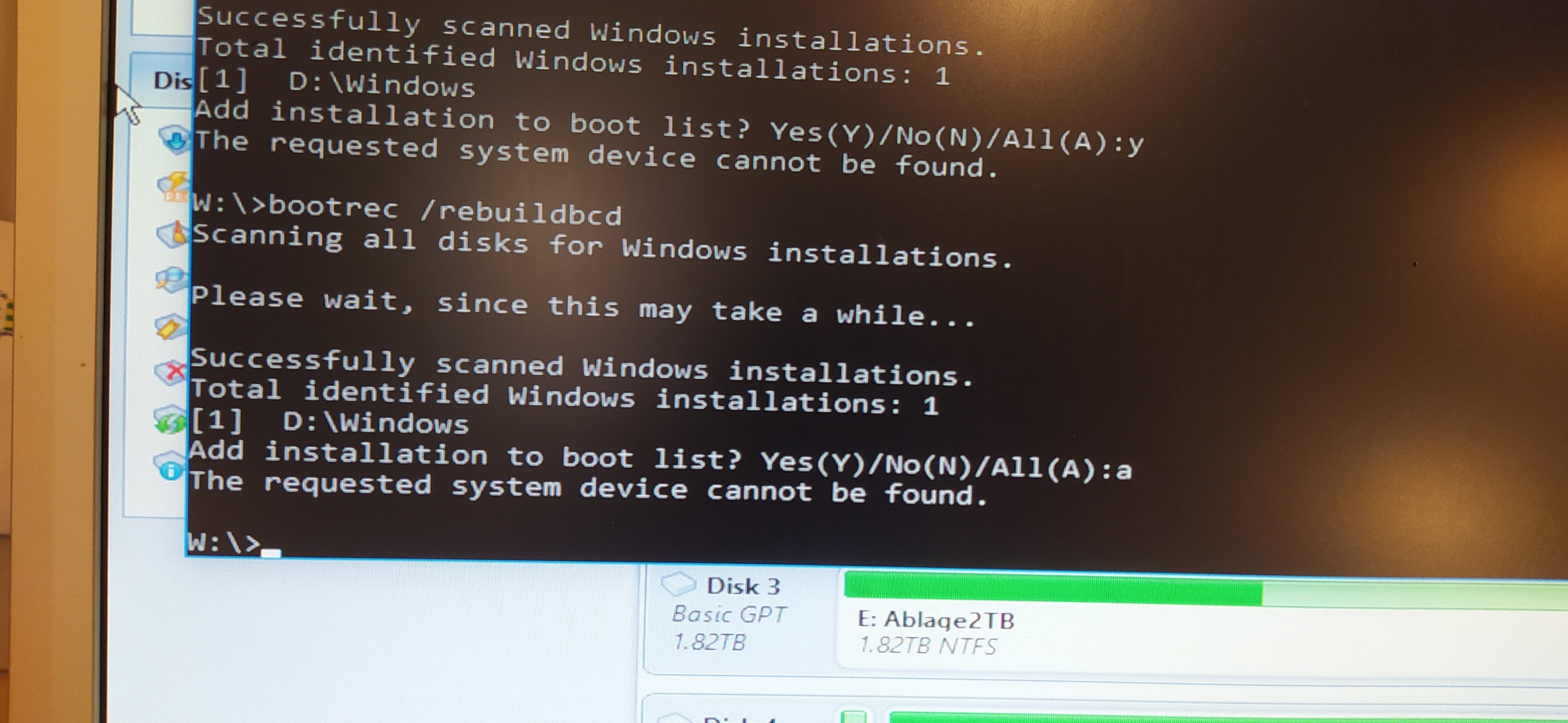

Das hat zwischenzeitlich bereits einige Male excellent funktioniert - diesmal will es nicht gelingen
Mal Fotos zur Veranschaulichung:
Start
Dann formatierung wie oben beschrieben
Ergebnis

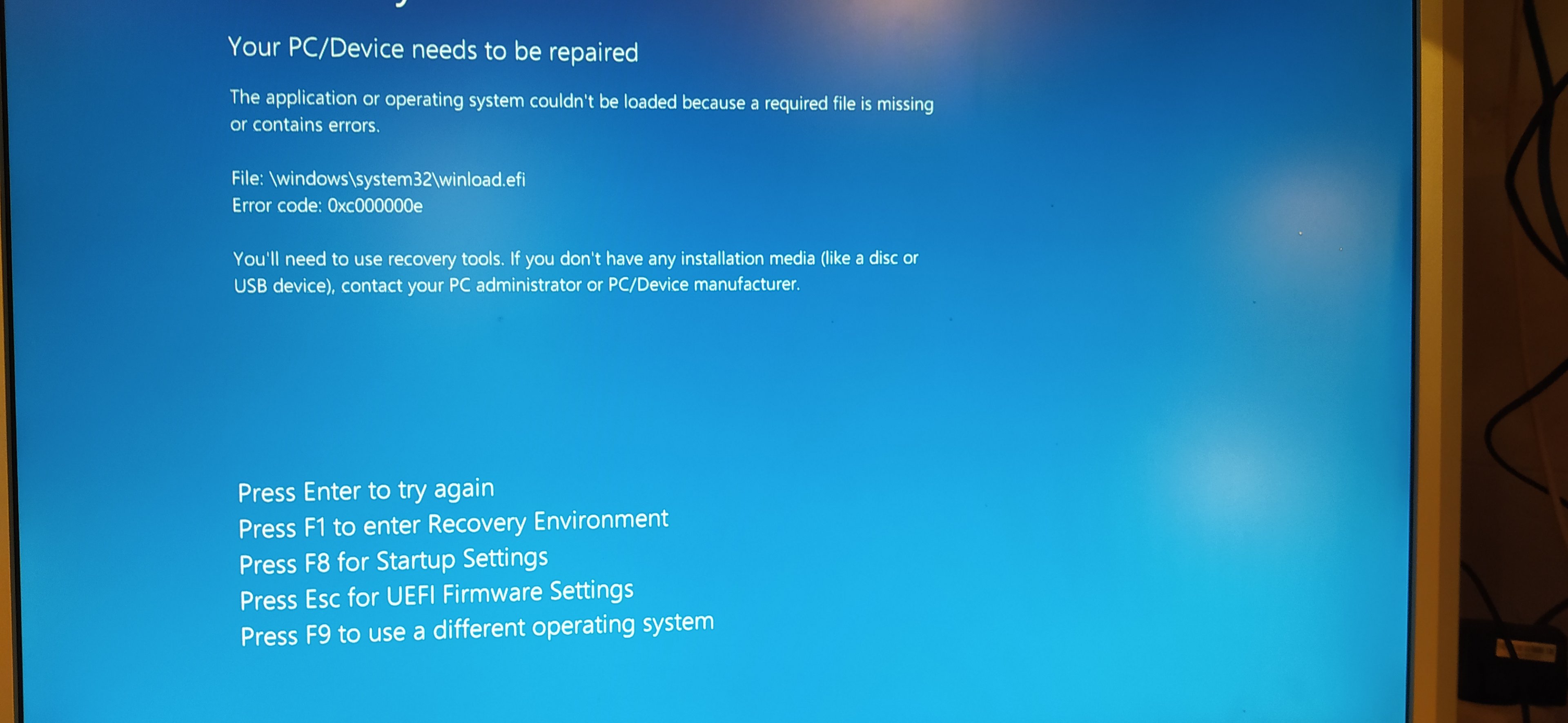

nach Neustart natürlich wieder

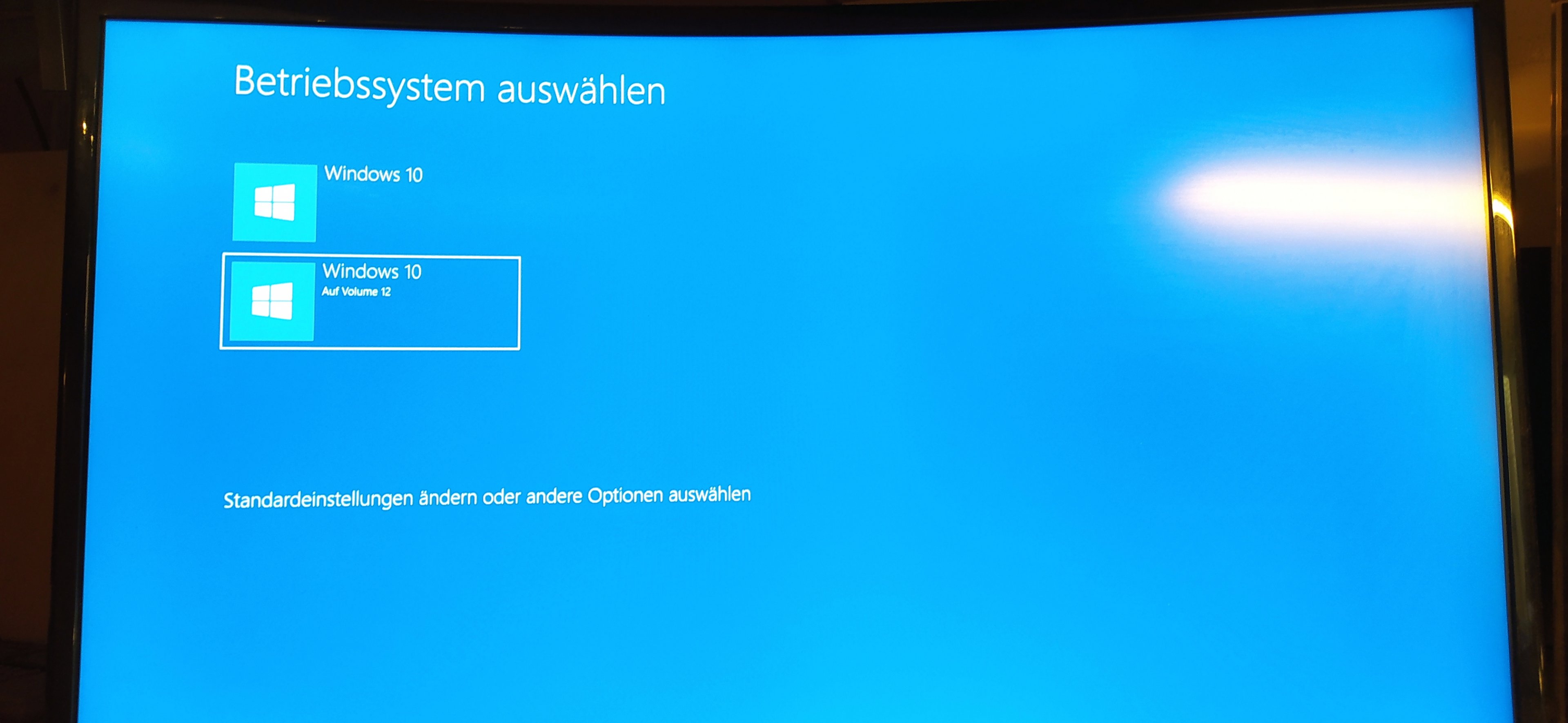

drücke ich 9
und das zweite bootet tatsächlich!
Ist aber keine Dauerlösung

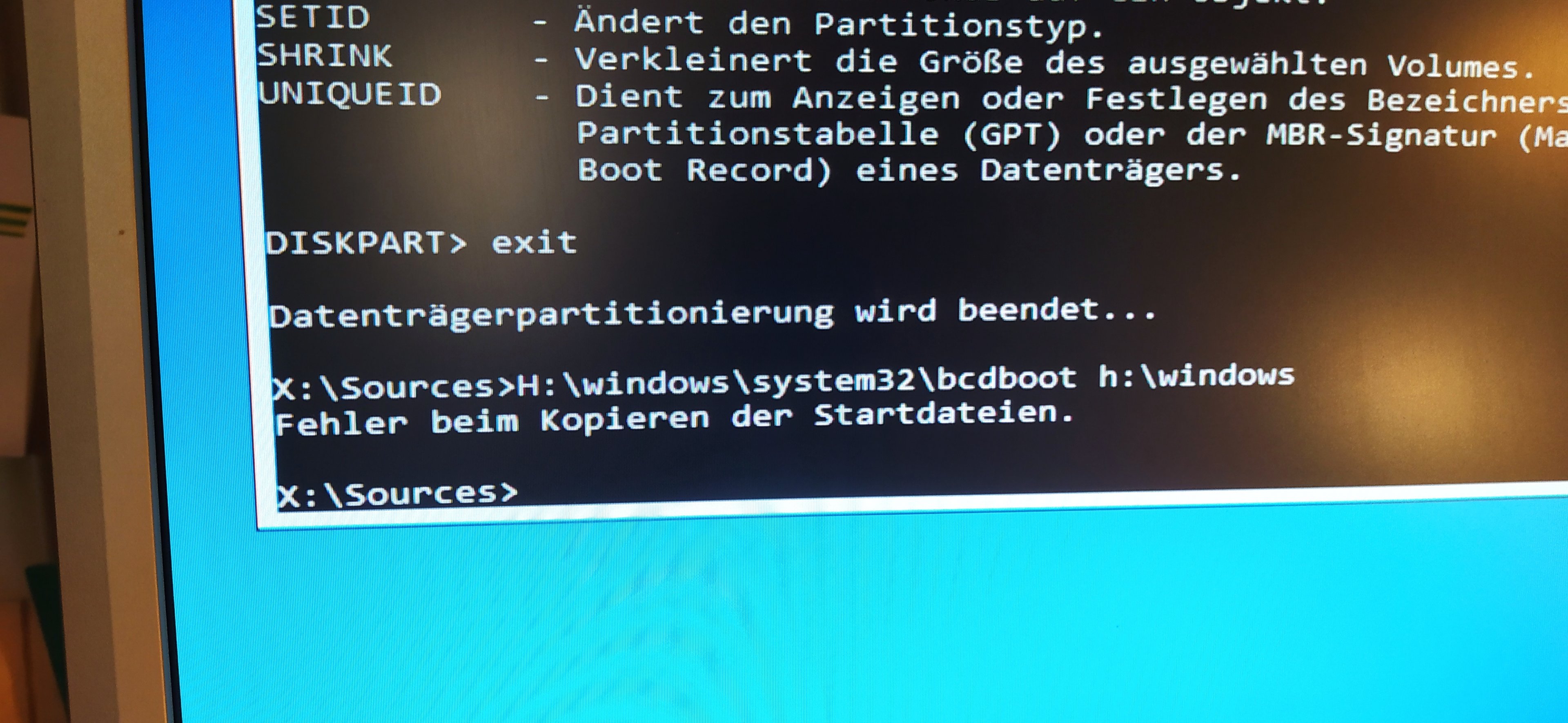

Habe im übrigen mehrere Versuche hinter mir mit wechselnden Laufwerkbuchstaben etc., bcdboot bricht letzlich immer ab
Was läuft falsch, wo ist mein Denkfehler?
Merci vorab

Fusionator schrieb:
Also wenn ich dein Laufwerksammelsurium in diskpart sehe, dann kriege ich das Grauen
ich nicht - hab das ja so gewollt und gebaut :D

deYoda schrieb:
das siehst Du woran?
Damit meine ich , dass bei so vielen Datenträgern die Chance steigt, mal aus Unachtsamkeit Diskpart oder eine Wiederherstellung auf den falschen Datenträger loszulassen. Und Diskpart verzeiht nichts :D

Sehe ich dass richtig, dass du zwei Windows 10 Installationen hast? Gibt es auch dafür einen Grund?
Nö - eig nur eine
wieso da 2 stehen ergründe ich gerade, vermutlich irrtümlich doch mal eine Reserveplatte bearbeitet :freak: :D

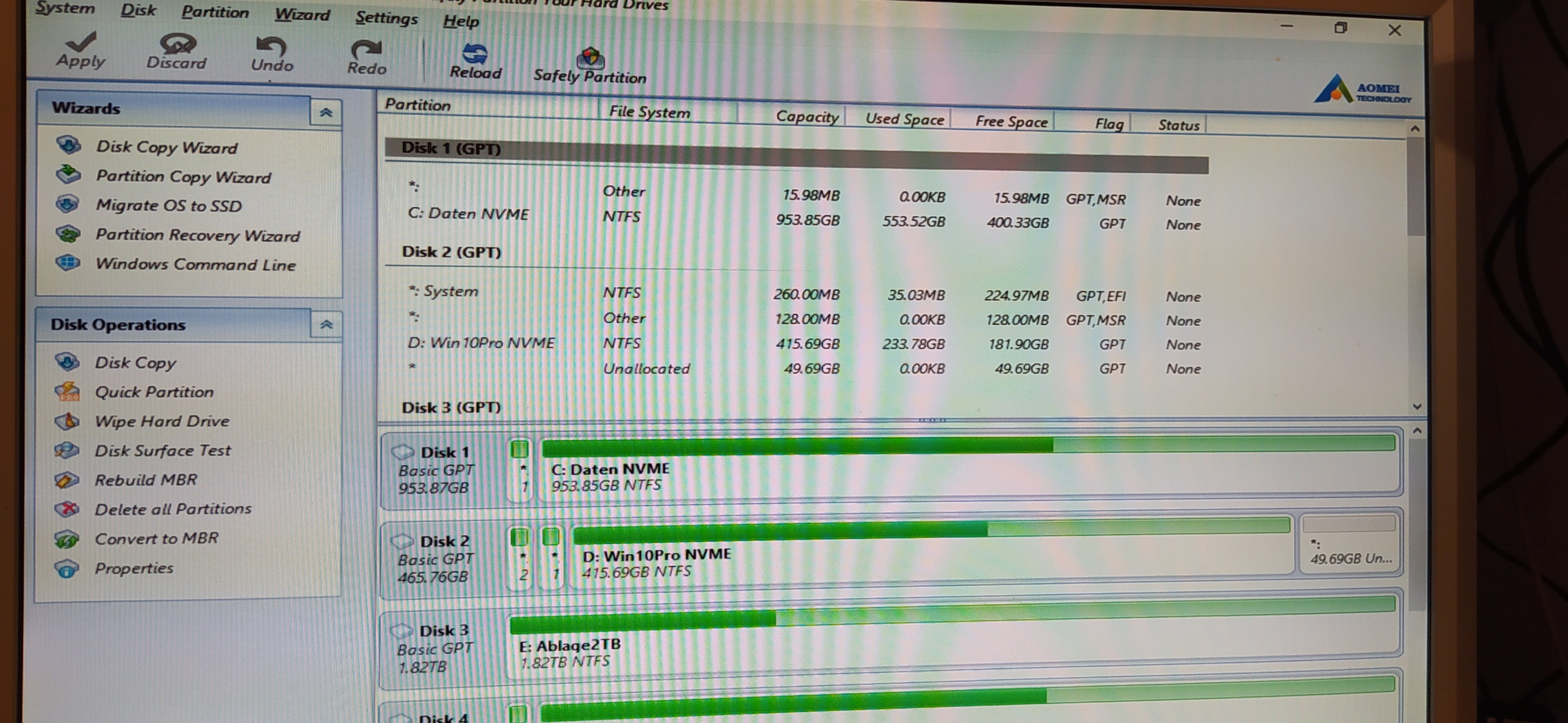

Also mit der komischen Anleitung im anderen Thread komme ich nicht klar. Soll das ein Workaround für irgendeine Unzulänglichkeit in AOMEI sein? Das ist ja lächerlich. Entweder ich habe eine funktionsfähige Imagingsoftware oder nicht 🤦‍♂️ Wie gesagt: Macrium Reflect free
Aber jetzt unabhängig davon würde ich dir empfehlen alles außer Bootlaufwerk und eventuell Imagequelle abzuklemmen und nochmal die Reparatur der EFI Systempartition durchzuführen. Dann im Anschluss den Datenträger mit der zweiten (unnötigen) EFI Systempartition ausfindig machen und diese löschen.
Anschließend würde ich gerne mal einen Screenshot der Partitionsaufteilung deiner Bootplatte sehen.

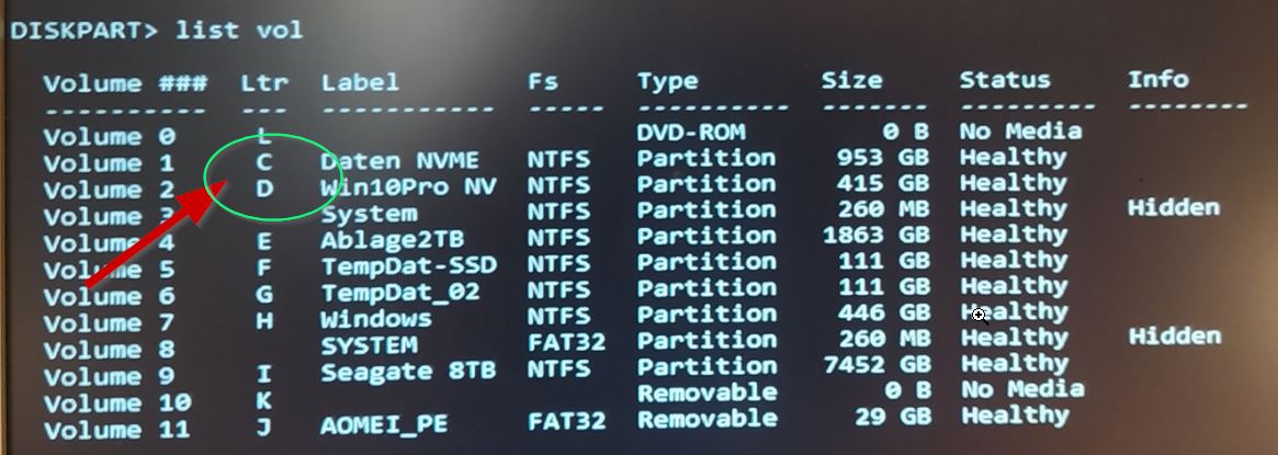

So, läuft wieder, merci für die links, könnte aber mit falschen LW-Buchstaben zusammengehangen haben – Ist zwar nur eine Vermutung, nach Umbennung mittels diskpart liefs anschliessend jedenfalls wie gewohnt weiter.
Wie oben jmd schrieb „Diskpart verzeiht nichts“ – das war mir zwar aus leidvoller Erfahrung bereits bekannt – habe heute nacht nach einiger Pfrimelei, 2 Kannen Kaffee und nem ordentlichen dicken Hals doch damit hantiert und vermutlich die Datenträger falsch gelabelt.
