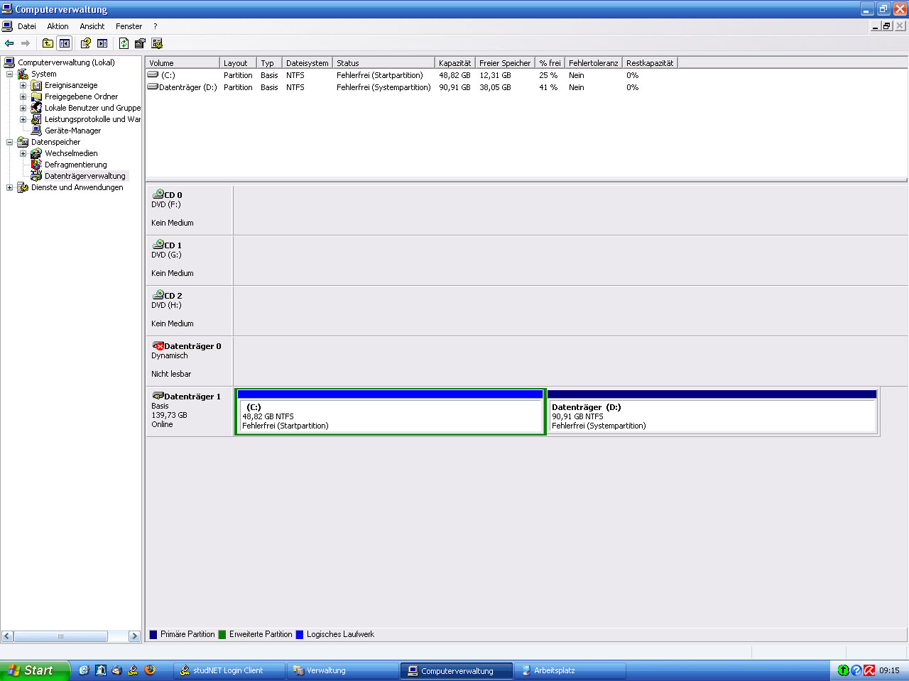

ich wollte heute morgen an meiner Arbeit weiter schreiben, plötzlich fällt mir auf, dass meine zweite Festplatte nicht mehr da ist. Auf dieser Platte habe ich viele wichtige Daten für die Arbeit liegen. Ich habe hier mal ein Screenshot aus der Datenträgerverwaltung und vielleicht könnt ihr mir Möglichkeiten nenne, wie ich evtl. wieder an die Platte und an die Daten komme. Die MAXTOR-Platte fehlt. Meine gute WD-Platte ist da. Dei MAXTOR war ist gerade mal 5 Monate alt, war natürlich recht günstig - nie wieder MAXTOR.
Ich brauche die Daten, ich habe bald Abgabetermin!

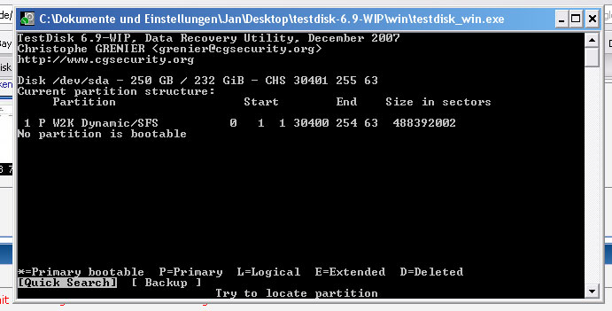

Dein Datenträger wird im Moment verkehrt erkannt als dynamisches Volumen.
Mit Testdisk, kann es normal wieder ohne Datenverlust in einen Basisdatenträger zurückkonvertiert werden.

Starte Testdisk bestätige bei dem Log-Datei-Screen mit Enter, wähle deine betroffene Festplatte aus und bestätige mit Enter, bestätige bei Partition Table Typ Intel, bestätige bei Analyse mit Enter und setze mir einen Screenshot.
Bestätige auch bei Quick Search mit Enter (wenn nötig wegen Vista-check mit y) und setze mir auch den Screen.
Markiere mal die betroffenen Partitionen und drücke p auf der Tastatur ob deine Daten angezeigt werden oder eine Fehlermeldung.
Zurück kommst du mit q drücken.

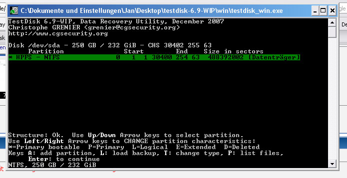

* (Stern) ist für primär, aktiv und bootfähig und kannst du mit dem Links oder Rechtspfeil auf der Tastatur setzen. Wenn du von der nicht bootest, setze die auf nur P für primär.
Siehst du ganz links bei der Partition.
Bestätige mit Enter.
Gehe auf [Write].
Bestätige dort mit Enter, y und Ok.

Schaue dir dieses Bild an!
https://www.computerbase.de/forum/attachments/testdisk-2-jpg.85902/
Deine Partition ist grün und ganz links siehst du den Stern, das anzeigt, das diese Partition aktiv und bootfähig ist.
Mit dem Links oder Rechtspfeil auf der Tastatur, kannst du es auch auf P für nur primär setzen wenn du von der Partition nicht bootest.
Auch ist es nicht kritisch, da auf einer Festplatte immer eine Partition aktiv und bootfähig sein darf.
Wenn du von der bootest, ist es zwingend wichtig, da der Computer sonst nicht mehr hochfährt.
Zur Sicherheit setzt Testdisk deshalb immer die erste primäre Partition auf Stern für primär, aktiv und bootfähig.
In deinem Fall somit nicht weiter tragisch und ist nur für deine Entscheidung, wenn du von der nicht dein Computer startest, die auf nur P für nur primär zu setzen.

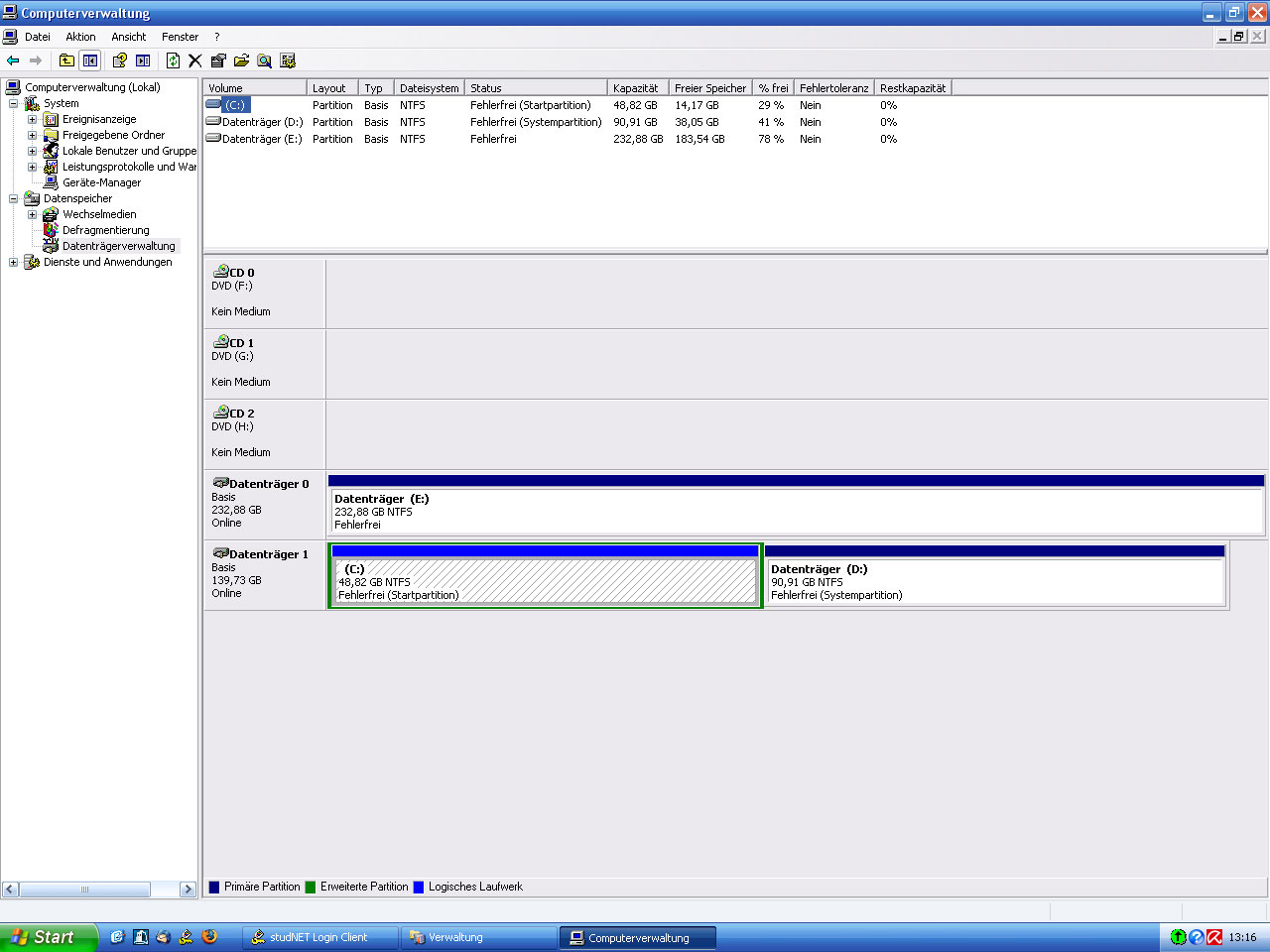

Ich konnte alles wieder beheben und habe mein Daten zurück! (Siehe Anhang) eine Frage bleibt jedoch noch offen: Was könne die Ursachen dafür gewesen sein? Ich habe ab und zu Probleme mit meinem Mainboard (GB-P35-DS3) oder lag es an der Platte selbst? Ist es ratsam in diesem Fall die Platte nicht weiter zu verwenden?
