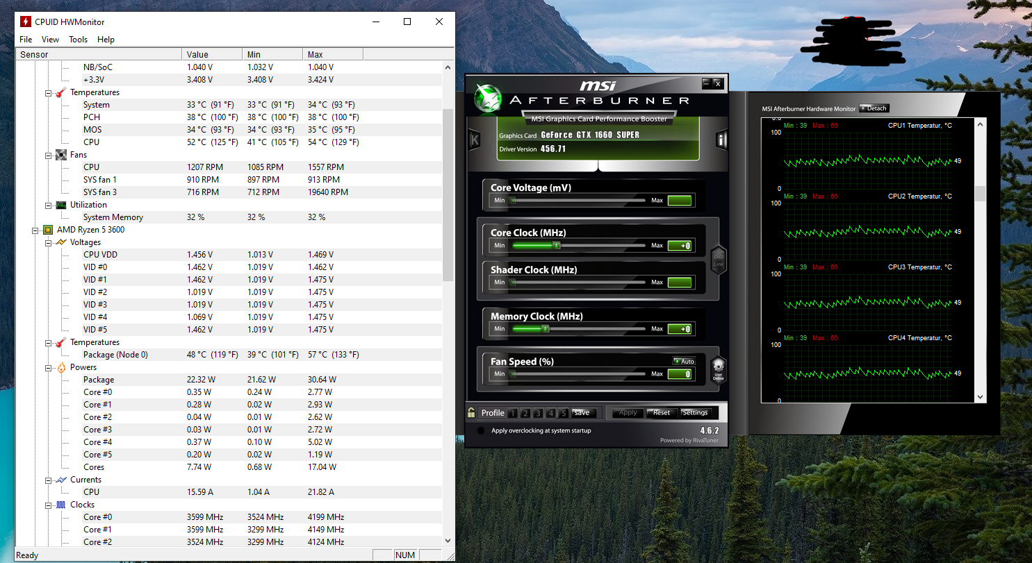

Hallo allerseits,
heute habe ich mir einen neuen Monitor an den PC angeschlossen und spaßeshalber die Temperaturen der Hardware angeschaut. Mir ist ein, meiner Meinung nach, merkwürdiges Temperaturverhalten meiner CPU (Ryzen 5 3600 mit Standard dazugelieferten Kühler) aufgefallen. Es scheint ein (sehr!) periodisches Auf- und Abbewegen der Temperatur zwischen 40°C und 50°C im fast Idle (Firefox offen, HWinfo offen) zu sein.
Daraufhin bin ich auf diesen Thread gestoßen und habe mich ein bisschen belesen. Anscheinend stört viele hier der CPU Lüfter, immer wieder aufdreht. Entweder dreht er bei mir nicht auf oder ich höre ihn nicht.
Afterburner zeigt mir nicht die CPU Drehzahl an, weswegen ich dafür HWMonitor genutzt habe. Bei Afterburner sieht man jedoch sehr gut die periodische Temperaturentwicklung des CPU's.
Der CPU Lüfter schwankt ebenfalls um die 100-200 RPM, jedoch kann ich nicht genau sagen, ob der Lüfter genau bei 50°C CPU-Temperatur aufdreht und dann bei 40°C runterdrosselt, da HWMonitor die Lüfterdrehzahl gefühlt nur alle paar Sekunden angibt und deshalb die Echtzeit CPU Temperatur nicht mit der angegebenen Lüfterdrehzahl übereinstimmt. Das Ganze ist eher "dephasiert".
Die periodische Schwankung sieht für mich "Laien" nicht gesund aus, deshalb wollte ich hier mal nachfragen, ob es eurer Meinung nach Bedarf gibt zu handeln. Den Ryzen Balance Mode ist bei mir aktiviert. Sonst ist alles Standardmäßig eingestellt.
@Porkhork Kurze Antwort: es besteht kein Handlungsbedarf.
Letztendlich zählt die CPU-Temperatur und dass dich der Lüfter nicht nervt. Es scheint beides zu passen. Also lass die Temperatur schwanken wie sie möchte. Das ist völlig ungefährlich.
Reaktionen: Porkhork
@Creeping.Death
Danke für die schnelle Antwort! Da bin ich definitv beruhigt. Mir ist jedoch ebenfalls beim Durchschauen der Daten auch aufgefallen, dass die Spannung der Kerne ebenso schnell und periodisch wie die Temperatur flukturiert. Von 1 V auf 1.4 V. Genauso periodisch.
Ebenfalls kein Handlungsbedarf? Arbeit (Watt) ist hingegen ziemlich konstant 21 - 22 W.
