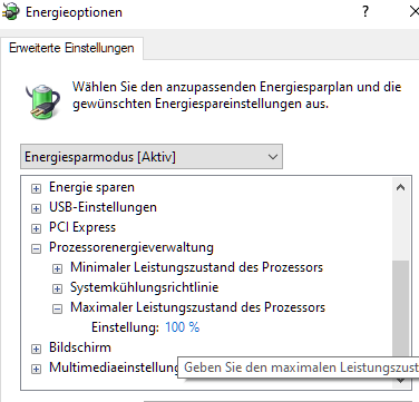

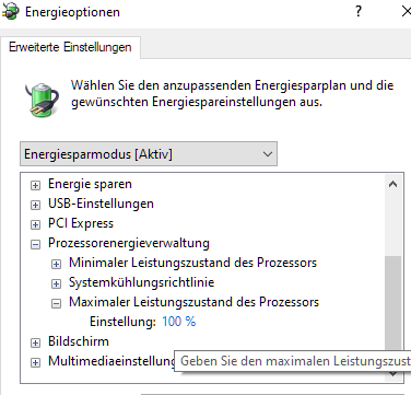

TheOpenfield schrieb:
Hast du mal damit rumgespielt?
Mal schrittweise (99-95%) den Maximalboost einschränken. Das würde zumindest die extrem ineffizienten letzten Boost-Stufen verhindern.
Noch nicht, ich hatte gelesen, dass man da die ausgeglichene Energiesparoption wählen sollte und dann den Schieberegler auf "bessere Leistung". Aber ich kann mal versuchen damit rumzuspielen. Ich finde es ja auch ok, wenn bei Spielen oder so die CPU Lüfter laut werden (meine Graka schreit sowieso viel lauter), aber beim Benutzen des Browsers sollte der Lüfter nicht über die hörbaren 900u/min laufen. Dafür muss ich aber dann wohl an die Lüftersteuerung.
Energiesparplan sollte ausgeglichen sein, ja. Geht mir nur um die "Maximaler Leistungszustand" Einstellung. Probier mal was zwischen 95 und 99%. Der "Energiesparmodus" klappt bei meinem eigenen Setup mit manuellem Allcore-OC aber hervorragend. Wenn der Boost aktiv bleibt, ist er allerdings zu aggressiv (verhindert das unnötige Boosten aber ebenfalls effektiv).
Aber es ist weiterhin ein normales Phänomen - am besten ist da eine passende Lüftersteuerung.

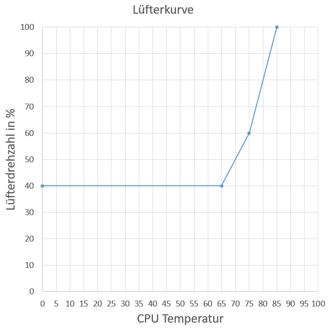

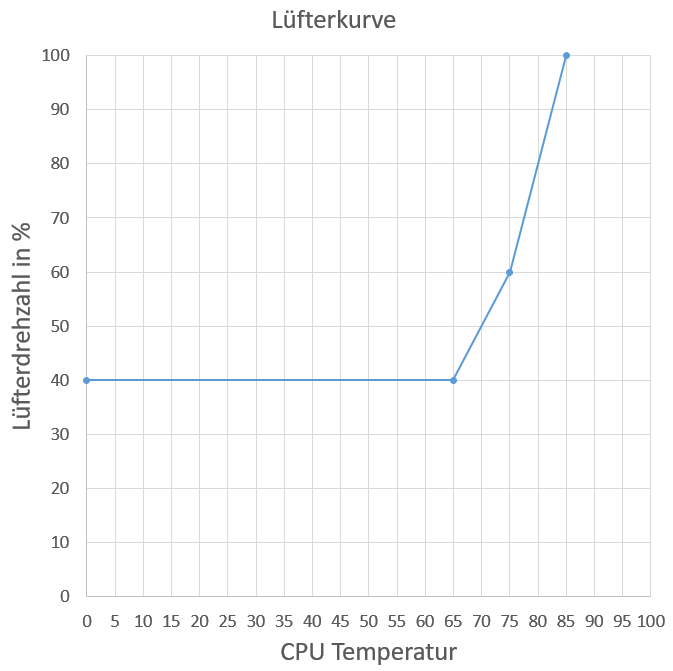

Ich habe meine Lüfterkurve aktuell wie im Bild dargestellt eingerichtet. Bei 40% Lüfterdrehzahl ist der Dark Rock Pro 4 in meinem Gehäuse noch ausreichend ruhig. Ab 65°C habe ich so aber eine krasse Steigerung der Lüfterdrehzahl, bedingt durch die lineare Lüfterkurve zwischen den Datenpunkten. Da heulen die Lüfter teilweise beim Browsen sehr auf, da die Spin up time bei meinem Mainboard maximal auf 0.7s einstellbar ist. Ob ich die 100% Lüfterdrehzahl benötige ist schwer herauszufinden, da der R7 5800x gefühlt so lange Leistung bringt, bis er in irgendein Limit läuft. Meist sind es bei mir die 90°C, die erreicht werden...

Warum so eine steile Lüfterkurve? Die Abwärme eines 5800X hält sich ziemlich in Grenzen. Ich würde mal bei den 40% bleiben bis zu dem Temperaturwert, welchen du beim Browsen maximal bekommst. Dann von dort bis ~90 Grad bis zu einer vertretbaren maximal Drehzahl hochdrehen (~60%?). Die "100%" brauchts höchstens als Backup.
Überhitzen/throtteln wird die CPU so oder so nicht. Wahrscheinlich läuft die Kiste auch absolut rund bei konstanten 40%, ohne dass du einen Leistungsunterschied feststellen wirst ;)
Wenn dich die hohen Temperaturen wirklich so stören und du es nicht zufriedenstellend hinbekommst mit der Lüfterkurve, ist ein Allcore-OC vielleicht auch bei dir eine vertretbare Lösung.
Einen alternativen Energiesparplan hast du schon probiert (gerade beim Surfen sollte sich der bemerkbar machen)? Schon Ergebnisse wenn du den Maximalboost einschränkst wie oben beschrieben?

Ich kenne mich mit dem Einrichten einer Lüfterkurve nicht sonderlich aus. 750 rpm (60%) sind noch vertretbar von der Lautstärke, ich hätte jedoch etwas Angst, dass mir der Rechner schmilzt, daher die 100%. Wobei leider die Hitze des 5800x ja auf einer kleinen Fläche entsteht und daher nur schwer verteilt werden kann, soweit ich das gehört habe, deshalb bringen die hohen Lüfterdrehzahlen vielleicht gar keinen großen Mehrwert. Aber wie finde ich das raus?
Ansonsten lese ich mich in die alternativen Energiesparpläne wohl mal ein.
Vom Allcore-OC lass ich wohl lieber die Finger, ich habe Angst da mehr zu schaden, als was zu verbessern.

@mave0 Statt 60% bei 75 Grad mach doch einfach nur 50%.
Das ist immer noch im tiefgrünen Bereich. Mehr aufdrehen musst erst über 83-85 Grad.
Ausserdem nur fürs Surfen würde sich wie gesagt der Powerplan Switcher und
der "Energie sparen" Energiesparplan anbieten.
https://www.microsoft.com/de-de/p/powerplanswitcher/9nblggh556l3?activetab=pivot:overviewtab
Wenn du herausfinden willst ob wirklich viel Wärme abgegeben wird fass einfach beim Browsen
die Heatpipes deines Kühlers an. Ich wette da wird sich nicht viel tun.
Im HWINFO wirst es auch sehen. TCTL/TDIE auf 75 Grad (einer der 32 Hitzensensoren meldet den Hotspot)
und bei Core Average hast wahrscheinlich so bei 62 Grad.
Reaktionen: mave0

Ich versuchs erstmal mit einer anderen Lüfterkurve mit entspannteren Drehzahlen. Dann (falls ich keinen Erfolg habe) lese mich in die Forenbeiträge zu den Energiesparplänen durch, jedoch ist der Powerplan Switcher nichts für mich, ich würde das am laufenden Band vergessen ...
Genau das habe ich beobachtet und wollte schon fragen ob das normal ist, dass Tctl/Tdie deutlich höher ist als CCD 1 Tdie. Das average niedriger ist, ist ja klar. Und wenn das Mainboard nach Tctl die Lüfter regelt (daher wohl ja auch Tcontrol) ist es ja kein Wunder, dass ich vorher die Lüfterschwankungen hatte, denn genau diese Temp springt auch gerne mal auf knapp über 70°C beim YouTube gucken / Browsen.
Ich teste es mal so, außer meine Annahmen über das Verhalten der Lüfter vor und nach meinen 4 Schaltpunkten habe ich fehlinterpretiert:
Ich hoffe der Lüfter dreht ab 0°C dann direkt mit 40% durch den ersten eingestellten Punkt der Kurve oder steiger er sich linear bis dahin?
75°C - 50%
82°C - 60%
87°C - 70%
90°C - 80%
Ich hoffe über 90°C dreht der Lüfter dann automatisch mit 100% oder bleibt er bei 80%?
