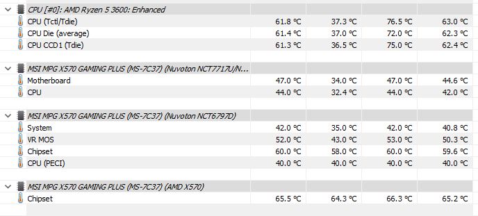

Ich habe ebenfalls eine Frage dazu, da ich von meinen Werten sehr verunsichert bin und mich sehr freuen würde, wenn mir jemand hilft, da durchzublicken:
Mein System: Ryzen 5 3600, MSI MPG X570 GAMING PLUS, Scythe FUMA 2 CPU-Kühler, in einem be quiet! Pure Base 600 mit 4 Gehäuselüftern (Silent Wings 3, 2 vorne, 1 hinten, 1 oben). Das System ist also echt gut gekühlt eigentlich.
HWInfo gibt folgende Temperaturen aus:
Kurios: Im Bios richtet sich die Lüftersteuerung nach dem unteren CPU-Wert (~44°C).
Das AMD Ryzen Master Tool und das MSI Dragon Center greifen aber auf die Temperatur von

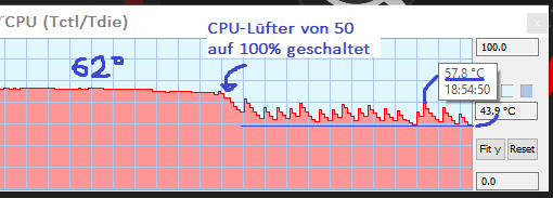

CPU (Tctl/Tdie) zu, die immer die höchste ist und stark schwankt. Ich hab dazu noch ein Bild...
Die Temperaturen schwanken hier bei voll aufgedrehter Case- und CPU-Lüftung zwischen 44 und knapp 60 °C im 10-Sekunden-Takt.
Die CPU-Temp. des unteren Sensors (vom MSI-Board, vgl. Bild 1) hingegen bewegt sich recht konstant bei 35°C.
Mein Frage ist nun: Was sind die Unterschiede zwischen den jeweiligen CPU-Temps bzw. CPU-Sensoren? Und an welchem Wert soll ich mich am Besten orientieren, ich will ja weder hohe Temps riskieren, noch die ganze Zeit Lüfter auf Vollgas?

Nico1611 schrieb:
Der Beitrag könnte dir vielleicht helfe oder dich beruhigen:
https://extreme.pcgameshardware.de/threads/alkis-blog-47-vorsicht-heisse-oberflaeche-ii.577623/
Ich würde an der average Temp. orientieren und gucken das die Lüfter im Idle nicht die ganze Zeit hochdrehen.
Mein 3600xt läuft mit einem Mugen 5 mit einer Durchschnittstemperatur von 60 beim Zocken mit maximal 75°C die ich bis jetzt nur bei Stress tests erreicht habe.
Vielen Dank, das war tatsächlich ein sehr hilfreicher/aufschlussreicher Beitrag... Bin trotzdem noch nicht ganz sicher, wie ich mein System jetzt clever regle.
Ich zitiere mal den Artikel:
"Die Lösung ist denkbar einfach: Eine manuelle Einstellung die alles unter 80°C à Mindestdrehzahl enthält, darüber nach Belieben nach oben, beispielsweise bis 95°C à volle Drehzahl. Nun kann die CPU-Temp. zwischen 20 und 80°C so wild hin und her springen wie sie will und der Lüfter wird sich nicht aus der Ruhe bringen lassen."
Die Lüfter erst bei 80°C hochdrehen, wie empfohlen... oh man, das ist schon ein echter Mindfuck für mich, das fühlt sich echt ungewohnt / beunruhigend an.
Meiner dreht ab 60°C mit 0,7s Verzögerung auf. Alles unter 60°C bleibt konstant und wenn die 60°C über längere Zeit laufen ist die CPU auch zu 90% unter Last.
Ich wurde einfach gucken das dir die Temperaturen unter last gefallen und die Lüfter im Idle nicht zu laut sind
80 Grad brauchts auch nicht, irgendwas zwischen 65 und 75. Du siehst ja selbst am besten, in welchem Rahmen deine CPU entsprechend schwankt (Idle, Gaming, Last). Der 3600 produziert einfach kaum Abwärme, da brauchts auch keine hohe Drehzahl.
