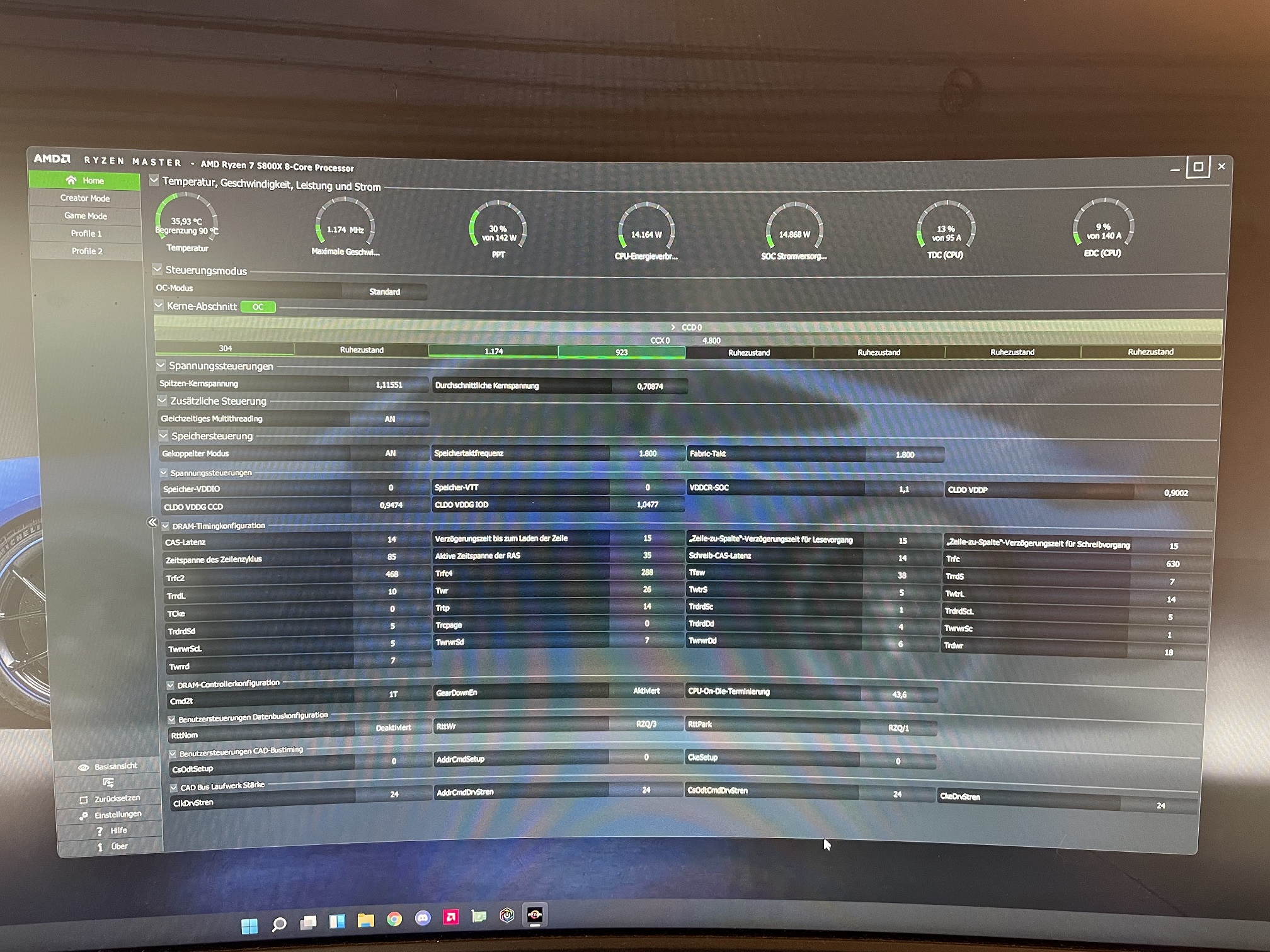

Ein Screenshot aus RyzenMaster (erweiterte Ansicht) im IDLE wäre hilfreich.

Der Screenshot aus RyzenMaster sieht jetzt nicht so schlecht aus. Die Temperatur wird aber zum Teil durch iCUE versaut. Beende mal testweise alles was mit iCUE/Corsair zu tun hat (auch die zugehörigen Dienste!) und vergleiche die Screenshots.

Ich orientiere mich eher an der durchschnittlichen Kernspannung. Diese ist mit 0,7V eigentlich okay (vor allem mit iCUE) und deutet darauf hin, dass nicht irgendwelche Kerne wie irre durch die Gegend boosten.
Die Core- und SOC-Power sind jetzt auch nicht so ungewöhnlich hoch, dass es einen 10K Temperatursprung erklären würde.

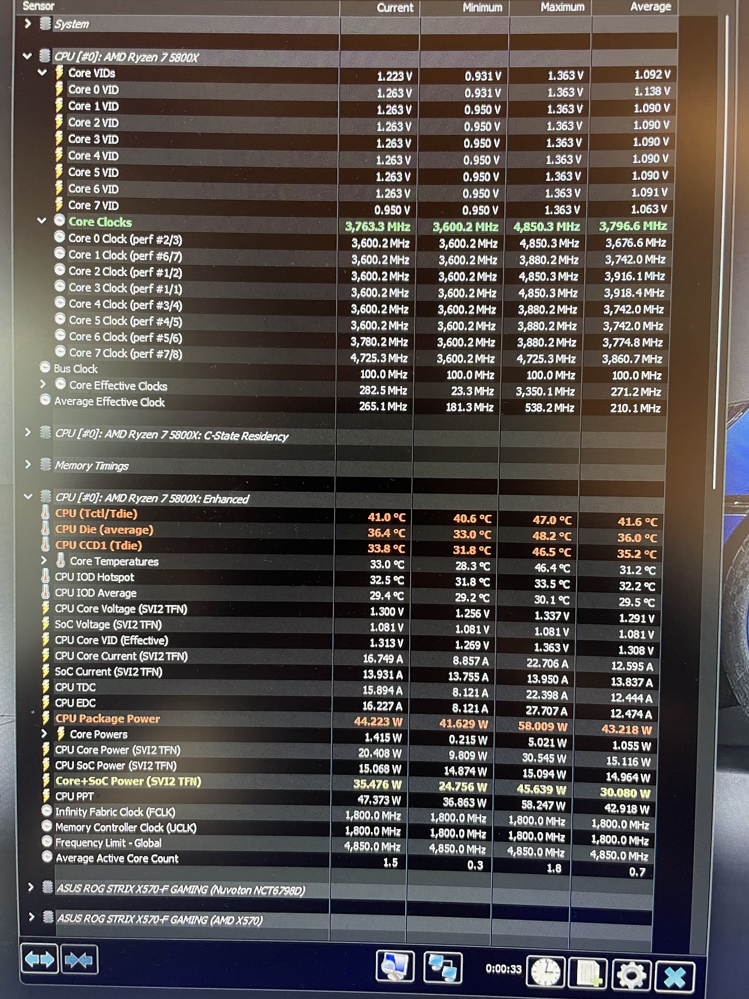

Die Package Power (sowohl SOC als auch Cores) ist für "Idle" auch viel zu hoch, gerade für die Single CCD CPU.

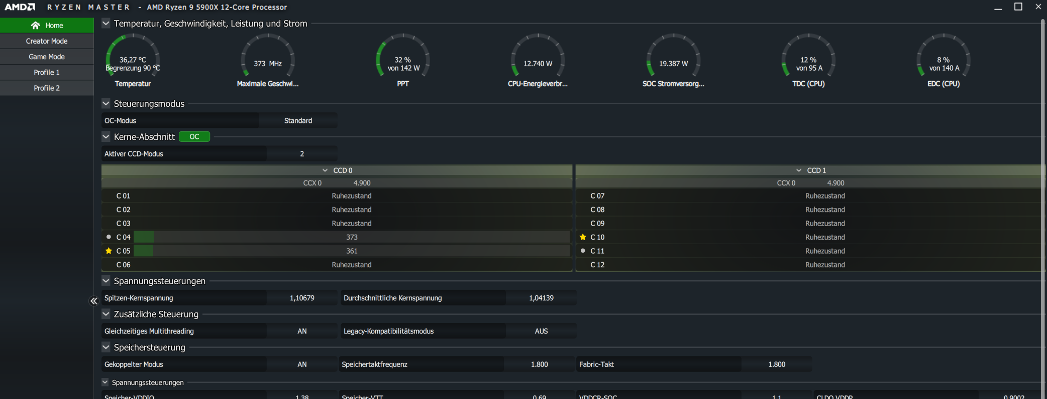

Mit den Single CCD CPUs habe ich zu wenig Erfahrung, aber bei meinem 5900X mit 2 CCDs, sieht es "Idle" so aus:

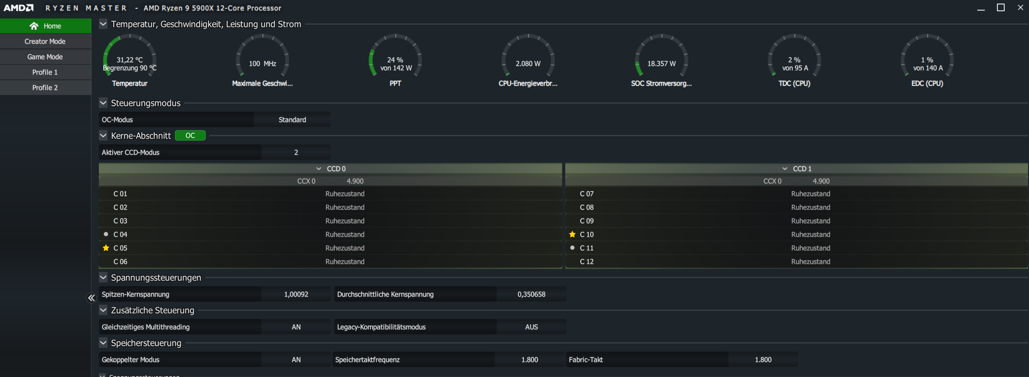

Mit Microsoft Teams und Citrix im Hintergrund sieht es dann so aus:
Deshalb auch meine Frage nach Software, die im Hintergrund rödelt. iCUE wäre ein typischer Kandidat, hat hier aber wohl keine entscheidende Änderung bewirkt.
Eventuell könnte man mit Process Explorer sehen, was die CPU-Kerne am meisten beschäftigt. Da auf dem Screenshot des TE mindestens 3 Kerne aktiv sind, passiert zumindest irgendwas im Hintergrund.

Hier im Screenshot sind 3 Kerne aktiv:
Das muss nicht viel bewirken, aber im "Idle" schafft man es ohne Hintergrundaktivität, dass nur noch 0 bis 1 Kern(e) als aktiv angezeigt werden.
