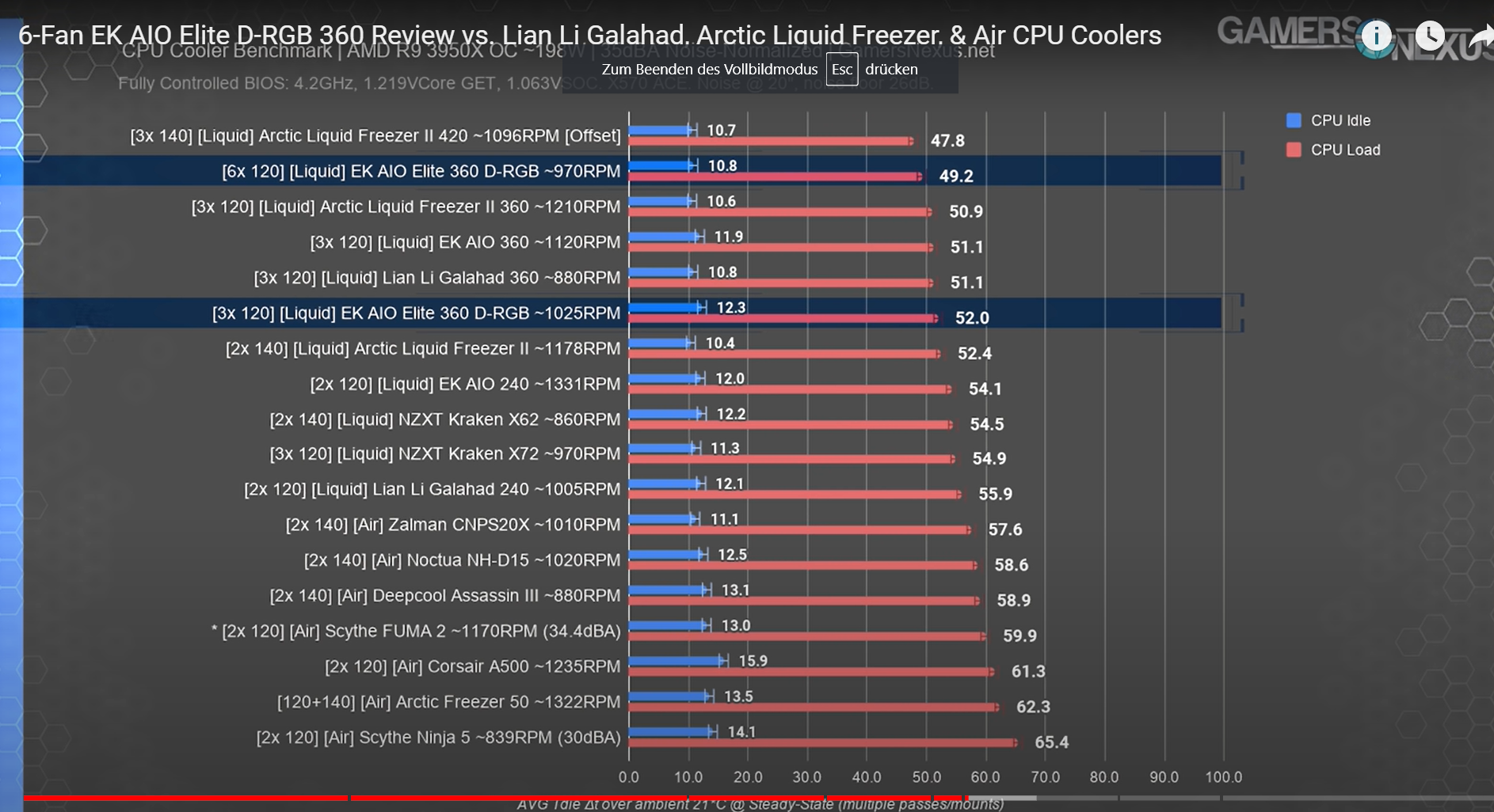

coldb schrieb:
Der Grund ist halt, dass ich immernoch Angst habe ne Wasserkühlung einzubauen weißte.. Ja ich hatte noch keine Wasserkühlung und das gebe ich auch zu. Aber ich habe einige Tests gelesen und daher komme ich zum schluss, dass dieser empfohlene CPU-Kühler locker sich mit einer guten Wasserkühlung messen könnte :p
Im Leben nicht, nicht mal mit ner guten AIO. Ein ordentlicher Custom Loop wischt den Boden mit dem Noctua.

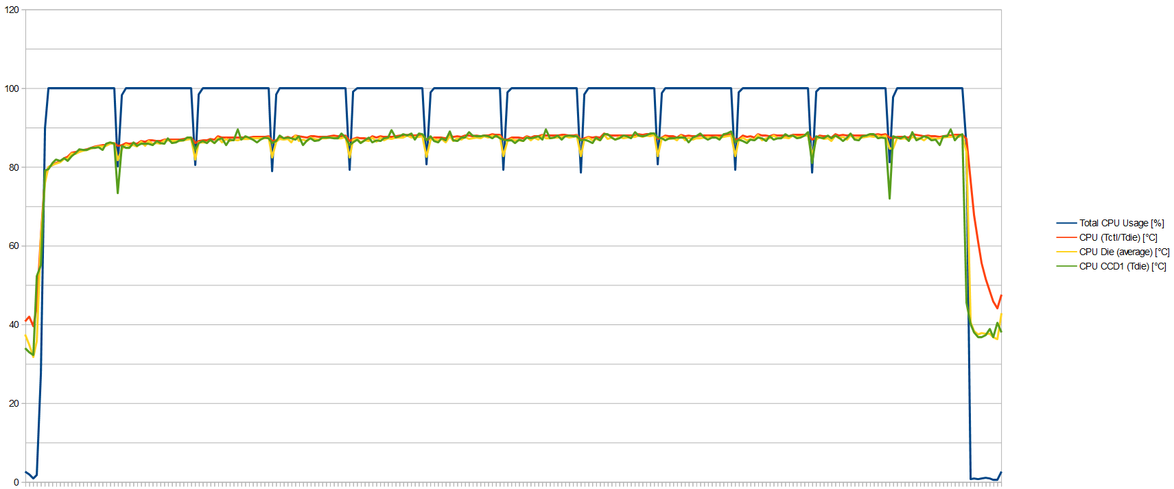

Ich erreiche bei CPU Benchmarks (Cinebench R23, Multicore, 10min) weiterhin als Maximalwert die 89,5°C, aber das scheint einfach wirklich so gewollt, im Mittel sind es 87°C (siehe Bild).

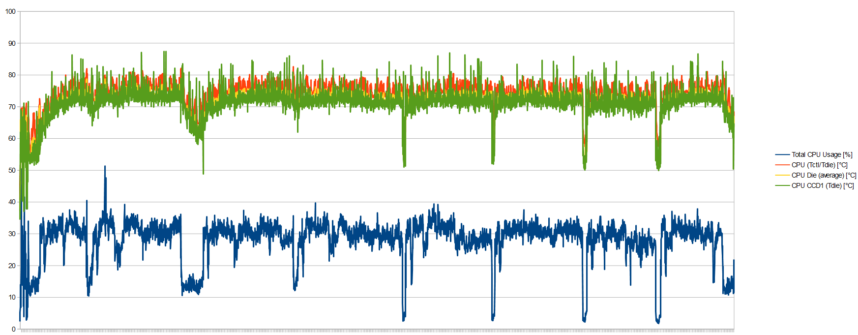

Ingame (mit Warzone getestet) ist die CPU Temperatur nun im Mittel bei 75°C und maximal bei 87,3°C. Das ist für mich absolut akzeptabel (siehe Bild).

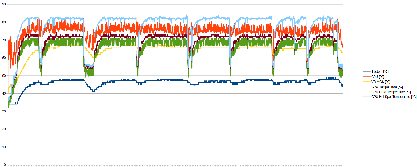

Das Hinzufügen eines Lüfters oben im Gehäuse und das Entfernen der Abdeckung oben (nur noch ein Mesh) hat anscheinend bei den Gehäusetemperaturen geholfen, dort sind es im Mittel 3°C weniger also 46,5°C statt 49,5°C. Immer noch sehr warm das Ganze, aber wie schon mehrfach vermutet: Gehäuse dicht + heiße CPU + heiße Graka + warmer Raum = hohe Systemtemps...
