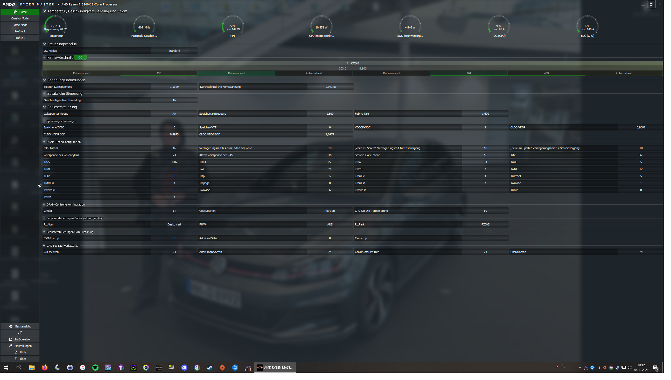

So sieht es auch wenn ich alles zurück auf Stock/Auto stelle. Außer FLCK, das habe ich Manuell wegen Ram auf 1600Mhz.
Was ich sehe ist z.b. das bei minimaler Aktivität, z.b. die Maus bewegt sich etwas schneller oder ich scrolle, ein Kern im CCX0 auf ~2500 springt und dabei die Spitzenspannung sofort auf 1,45V hoch springt. Dazu noch der CPU-Energieverbrauch im Ryzen Master über 50W. Man sieht es im Screenshot.
Bei der Spannung zeigt HWiNFO auch einen Durchschnittswert von 1.45V, während bei Ryzen Master der runter geht.
Ich nutze 4 Programme im Hintergrund, davon Msi Afterburner, ein Antivir, Discord und Lüftersteuerung.

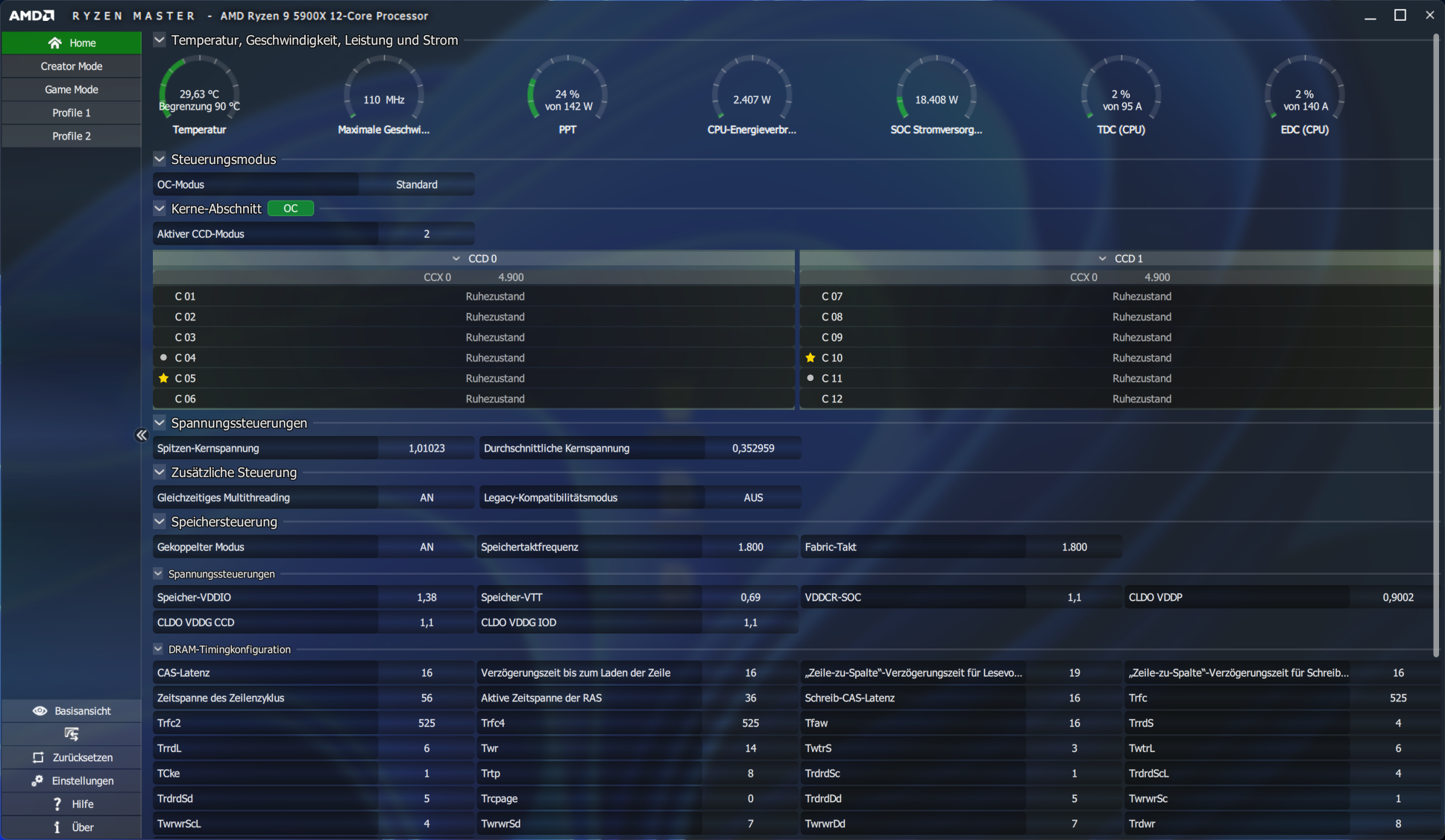

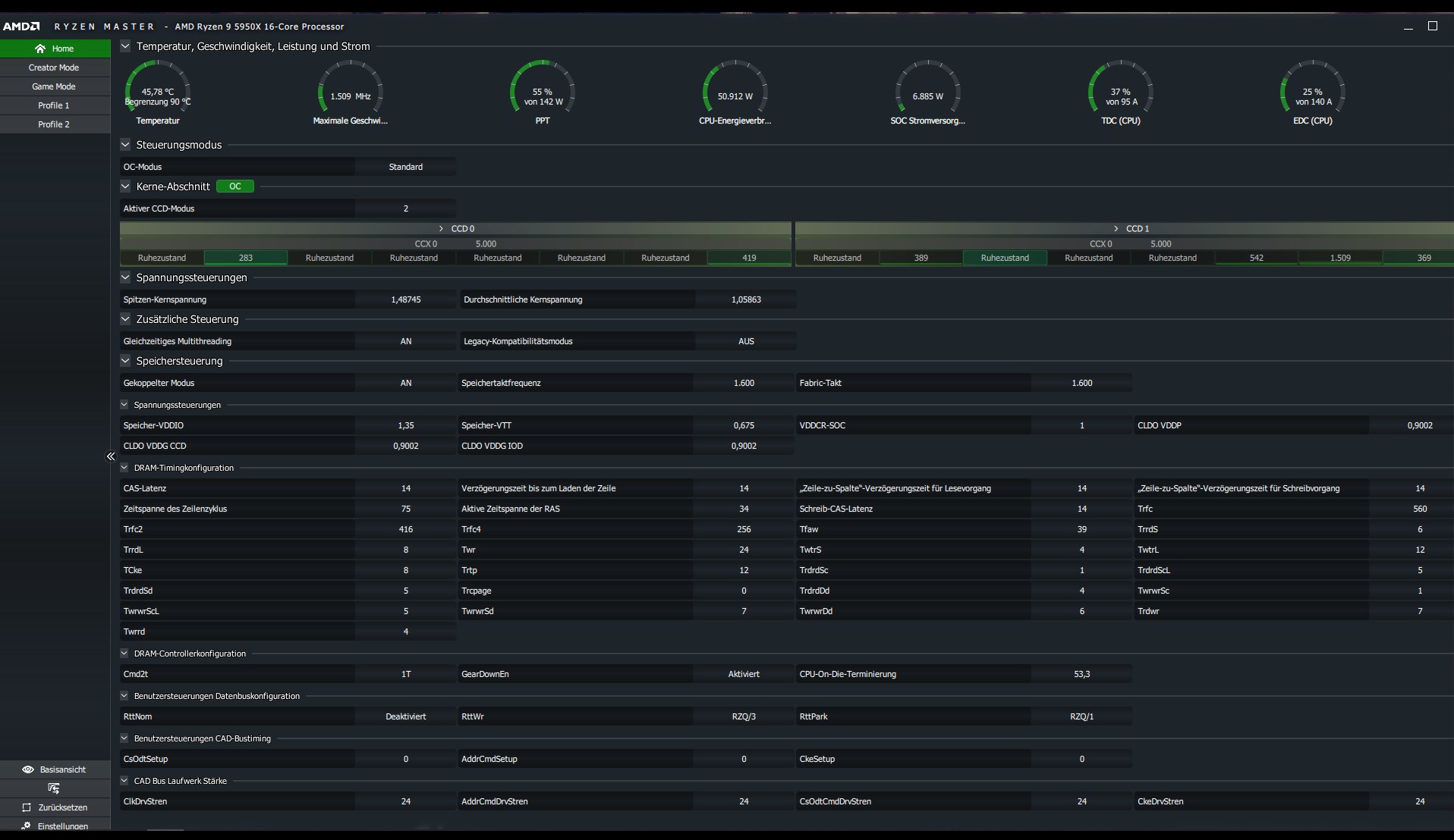

Solange es nur "Momentaufnahmen" sind, ist das okay. Aber in Ruhe sollte das so ähnlich wie bei mir aussehen:

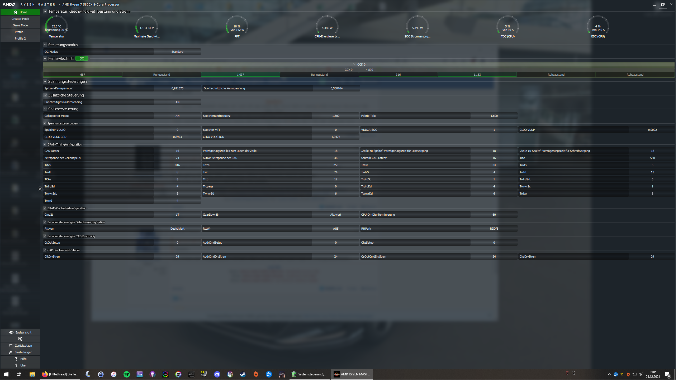

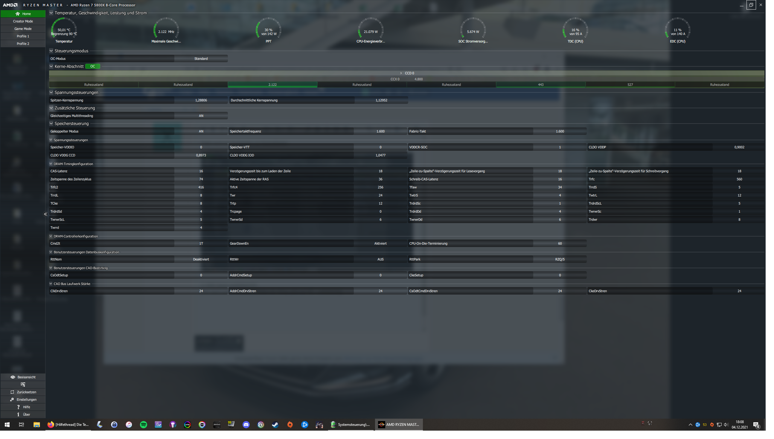

Anbei auch ein Screenshot von RyzenMaster:
1) Energiesparmodus
2) AMD Ryzen ausbalanciert:
aber beim zurück schalten bleiben die Temp. jetzt auf 40° - merkwürdig.
3) Ich mache jetzt einen Neustart und füge dann ein Screenshot ein
