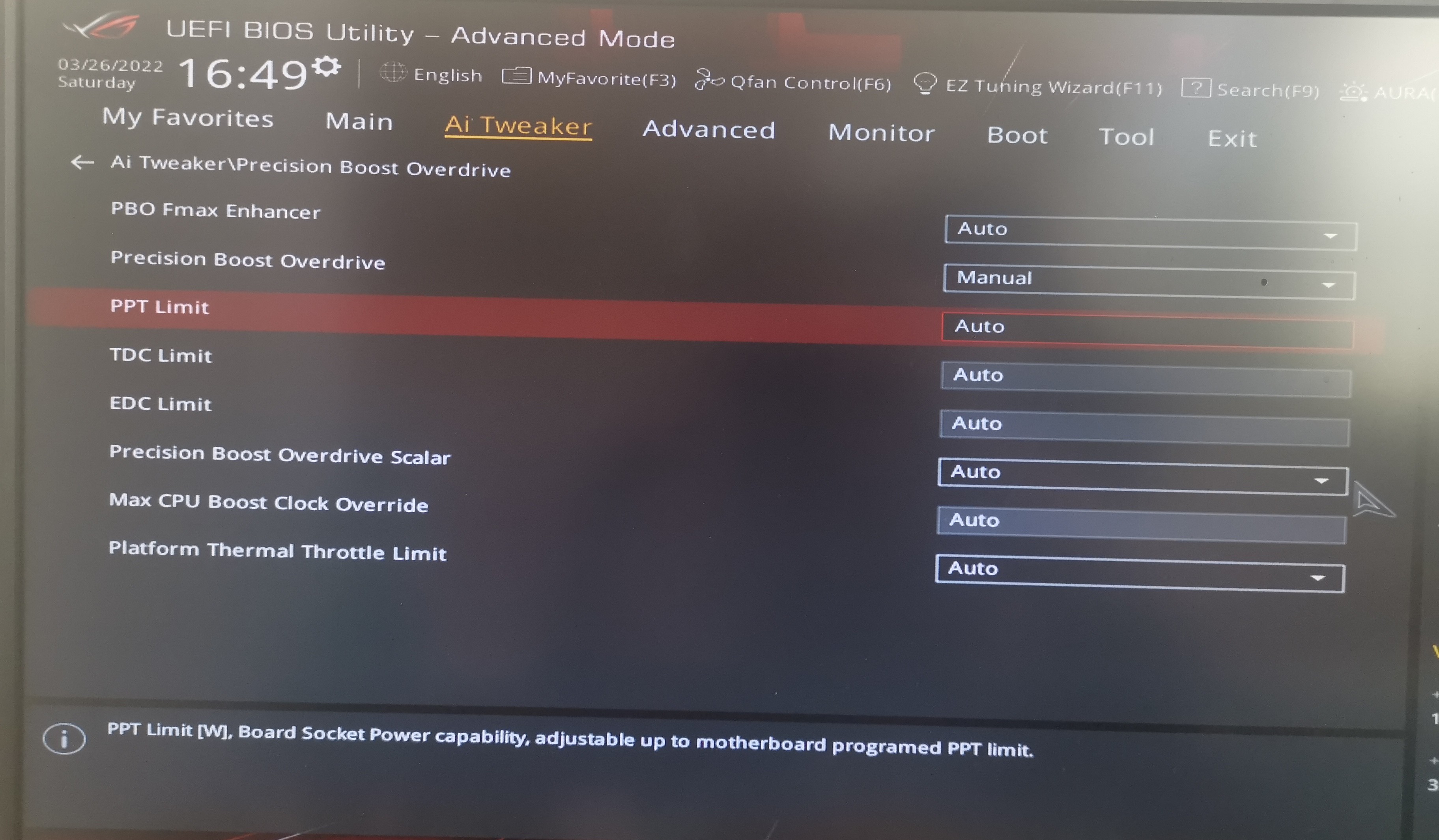

Kann die Werte aber irgendwie nicht verändern.
Doch, einfach das "Auto" überschreiben... Vorher "manuell" auswählen

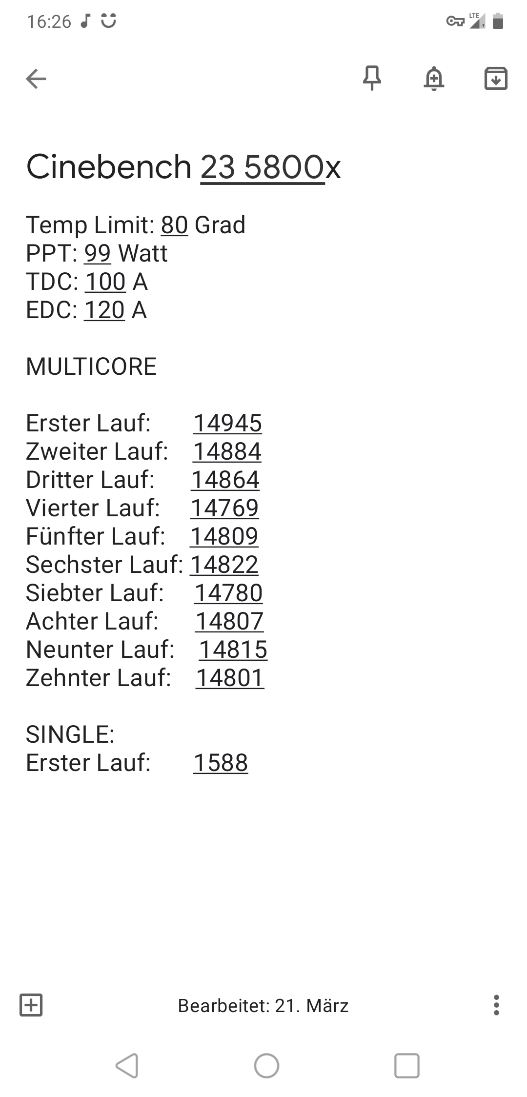

Jup, das sind ja nur mal meine Werte. Jede CPU reagiert anders. Lad dir den ryzen Master, leg last an und schau wo du die Limits erhöhen solltest, außer ppt, das stellst du so ein, wie es deine Kühlung und dein Gehör schaffen / mögen.

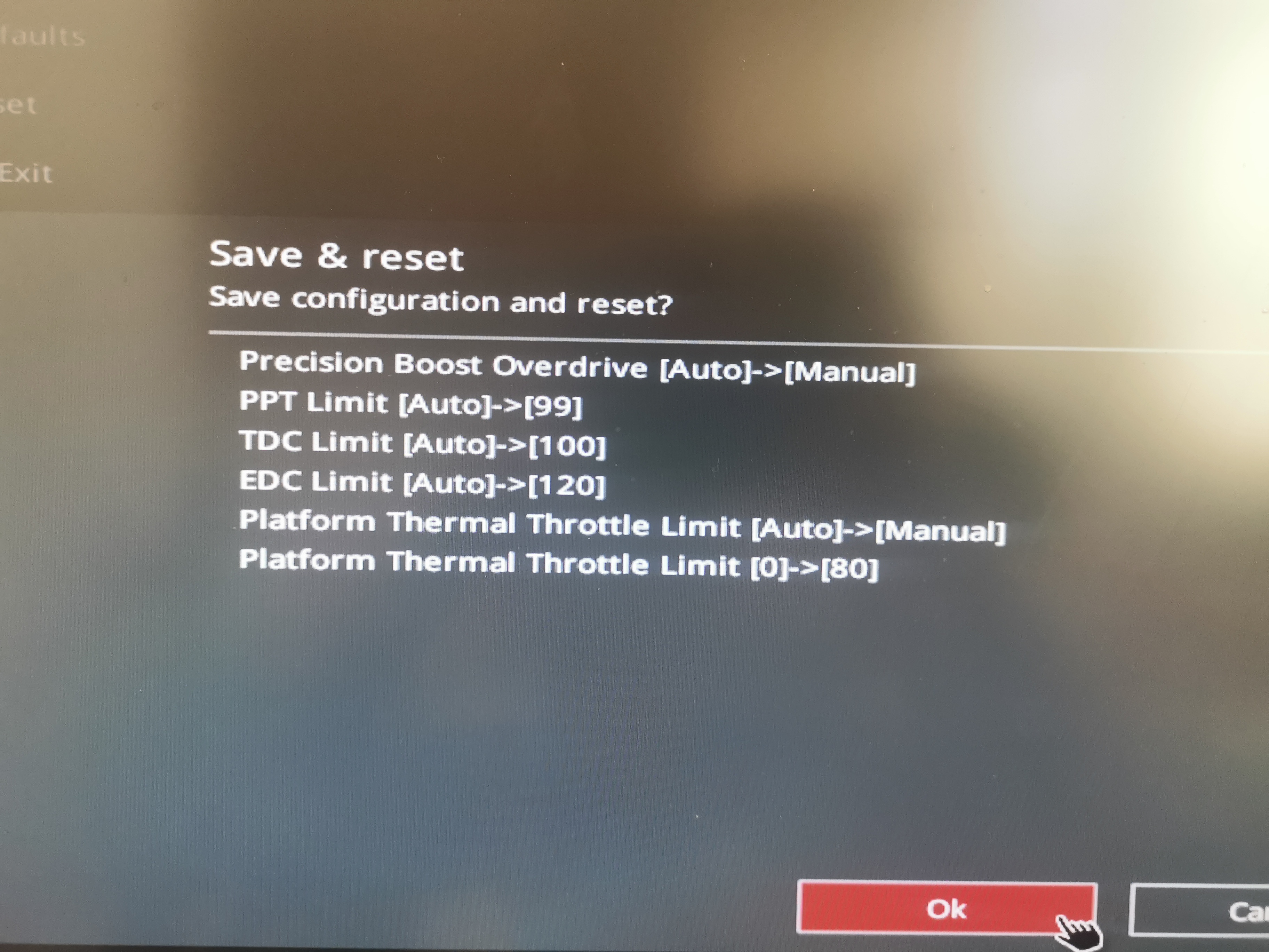

Ist ja voll krass.. Grad im Cinebench sind es 66 Grad und alles voll leise geworden xD

Das is aber schon etwas niedrig, wie gesagt, mach den ryzen Master auf während des runs und schau, wo du deinem 5800x mehr geben musst, EDC ist da oft leistungskritisch, dann gib da 140.
Okay. Nächster run läuft
