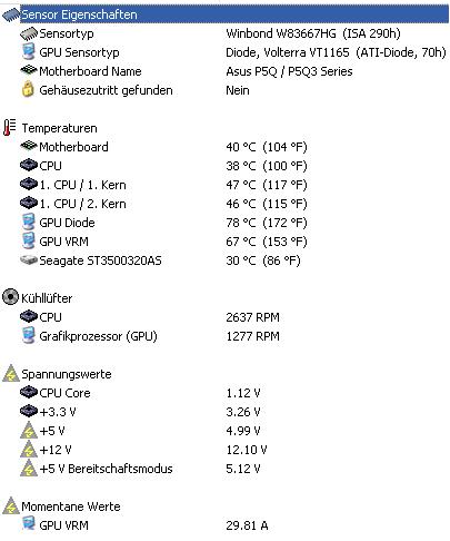

Meine Temps sehen mit einer 4870 so aus:
