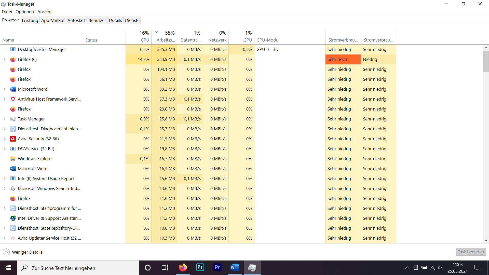

ich habe ein Problem mit meinem Xiaomi Mi Air 13 Notebook mit i5 8250U CPU, MX250 GPU und 8GB RAM. Mir ist in letzter Zeit aufgefallen, dass das Notebook zunehmend mehr "kühlen" muss. Als ich den Taskmanager geöffnet habe, viel mir auf, dass dort der Desktopfenstermanager eine sehr hohe RAM-Auslastung verursacht. Das hatte vor wenigen Wochen noch nicht und neue Programme habe ich nicht installiert. Ich habe das Betriebssystem (Win10 Pro) neu aufgesetzt, aber leider hat es keine Änderung gebracht.
Im Screenshot sieht man auch die Auslastung. Das kuriose ist, dass nach dem Systemstart der Desktopfenstermanager nur ca. 50-70 MB vom RAM benötigt. Nach ca. 10 Minuten Betriebszeit vom Notebook, geht es aber hoch in Richtung 500 MB. Ich habe lediglich Firefox und MS Office geöffnet. Hat jemand eine Idee, was die Ursache sein kann? Ich weiß sonst leider nicht mehr, was ich machen kann... der Lüfter ist sonst ziemlich oft an und das Notebook wird heißer als es ursprünglich war...

Die Auslastung des Arbeitsspeichers hat nahezu keinen Einfluss auf die Wärmeentwicklung in deinem Notebook.
Du solltest dich eher auf die Suche machen was wirklich deinen Ram auslastet und dir überlegen was du da in Firfox offen hast was deine CPU so auslastet. Aber Grundsätzlich ist Ram erstmal da um benutzt zu werden und da wundert mich die % Auslastung eigentlich nicht.

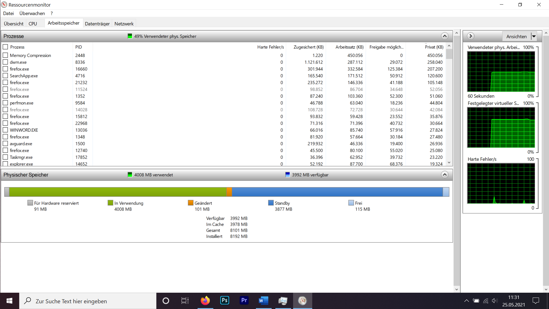

Zeig doch mal den Reiter Arbeitsspeicher im Ressourcenmonitor.
Reaktionen: Ultrafigo, TheStriker2104 und Baal Netbeck
Danke für deine Antwort. In Firefox habe ich nur 2-3 Tabs offen. Ich finde die Auslastung von Firefox auch zu hoch. Aber auch da hilft keine Neuinstallation bei mir... Anbei mal ein Bild vom Ressourcenmonitor. Auch Microsoft Edge verursacht im Übrigen nur minimal weniger Auslastung als Firefox.

Hast du mal nach "Desktopfenstermanager" gesucht? Die Auslastung ist nicht wirklich hoch, siehe: https://www.kreyman.de/index.php/mi...enster-manager-verursacht-hohe-ram-auslastung
Entsprechend mal die Treiber-Version prüfen.

Bei 8GB Ram sind 53% belegter Ram nichts ungewöhnliches...wo allem wenn du einen Browser offen hast.
Ab 80-90% fängt Windows an auszulagern, und dann können Leistungseinbußen entstehen.
Aber das ist schwer zu bewerten, da es der Leistung nicht schadet, wenn Daten ausgelagert werden, die du gar nicht aktiv benötigst.
Wie auch immer ...Mir kommen die 500MB auch relativ viel vor(aber nicht kritisch viel), solange der Prozess keine nennenswerte CPU Auslastung erzeugt, hat er nichts mir der Kühlung zu tun.

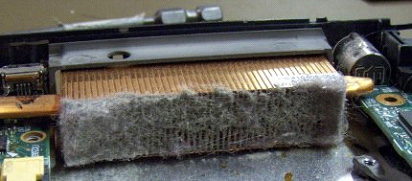

Das wird die Auslastung des Browsers sein...eventuell in Verbindung mit zu viel Staub in der Kühlkonstruktion.
Reaktionen: SPB
Baal Netbeck schrieb:
... eventuell in Verbindung mit zu viel Staub in der Kühlkonstruktion.
War auch mein Gedanke, wenn das dann noch so aussieht:
