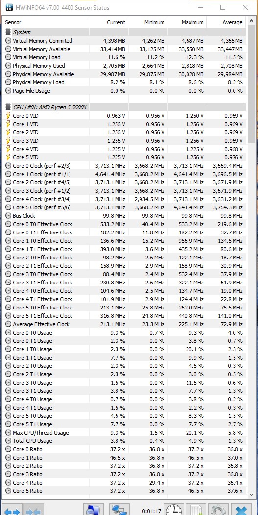

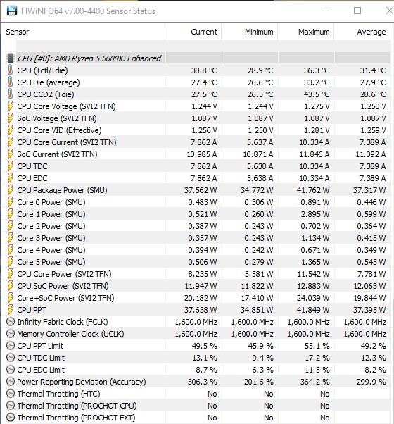

Mach mal bitte einen Screenshot mit HWInfo. Das wäre mich auch mal interessieren.be_myself schrieb:Ich weiß ja nicht was ihr macht, aber ich habe dieses Wochenende ein System, mit einem 5600x zusammengebaut und im Idle benötigt das System nur 28 bis 33 Watt.
Wenn ich dagegen mein alten Rechner, aus der Signatur nehme, der benötigt im Idle volle 85 Watt.

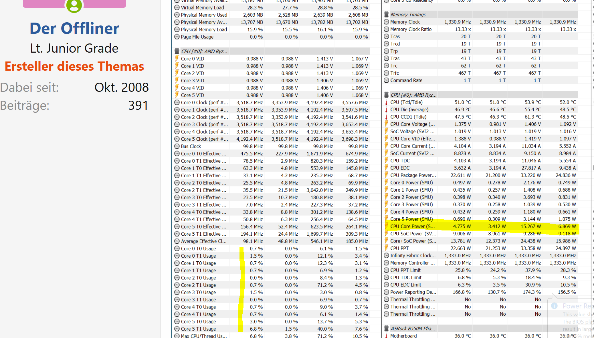

Wenn Du mich meinst, meine Anfrage ging an @be_myself 😉Der Offliner schrieb:Kann man den HWinfo-Screenshot hier nicht sehen?

Kommt drauf an wieviele Festplatten du drin hast. Die GPU zieht ja alleine schon 20-40 Watt im Idle...
Pro Festplatte war glaube ich pi mal daumen so 5-8 Watt oder so? Dann noch SOC, die Lüfter usw. Aber deine CPU verbraucht nicht mehr im Idle als sie soll, das war ja deine Frage
Mit dem Engergiesparplan von SZ werden das dann geschätzte 3-5 Watt.
Edit: Deine SOC Voltage ist auch etwas hoch mit 1.021, wenn du die weiter runter kriegst, dann sinkt auch der idle und Last Verbrauch. Ich hab z.B. 0.970. Und 0,1 Volt machen grob dann schonmal 10 Watt minus oder plus aus.
an der Steckdose gemessen?

Laut diverser Tests sollte die GPU deutlich unter 20 Watt im Idle bleiben.
Ich habe nur eine einzige M.2-SSD verbaut und die Lüfter abgesteckt.
Die Einsparung mir dem Energiesparplan von SZ geht im Rauschen unter.
Ist hier vielleicht eine Einstellung im UEFI komplett daneben? Das kann doch nicht sein

rvollert schrieb:Mach mal bitte einen Screenshot mit HWInfo. Das wäre mich auch mal interessieren.

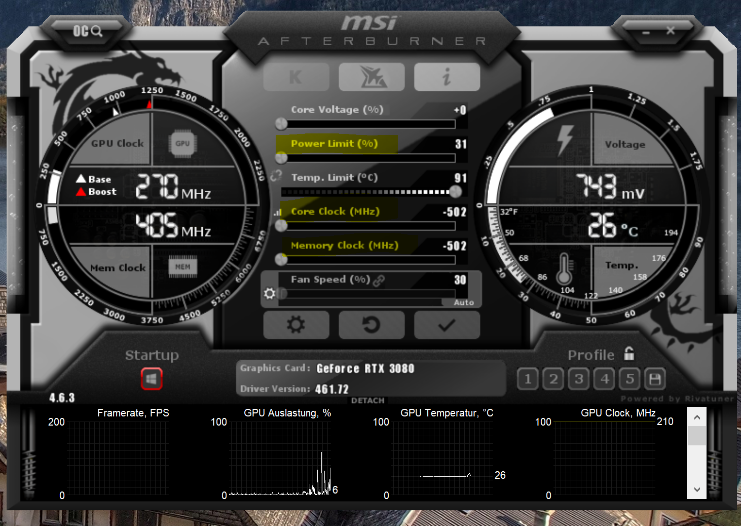

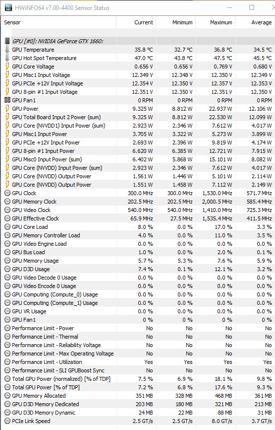

Dann versuch mal, ob es mit einem 2D Profil für MSI Afterburner besser wird:
Aber wie gesagt, auch der GPU Verbrauch ist OK soweit, ist ja auch nicht mehr die jüngste Karte.

be_myself
- März 2012
- 1.660

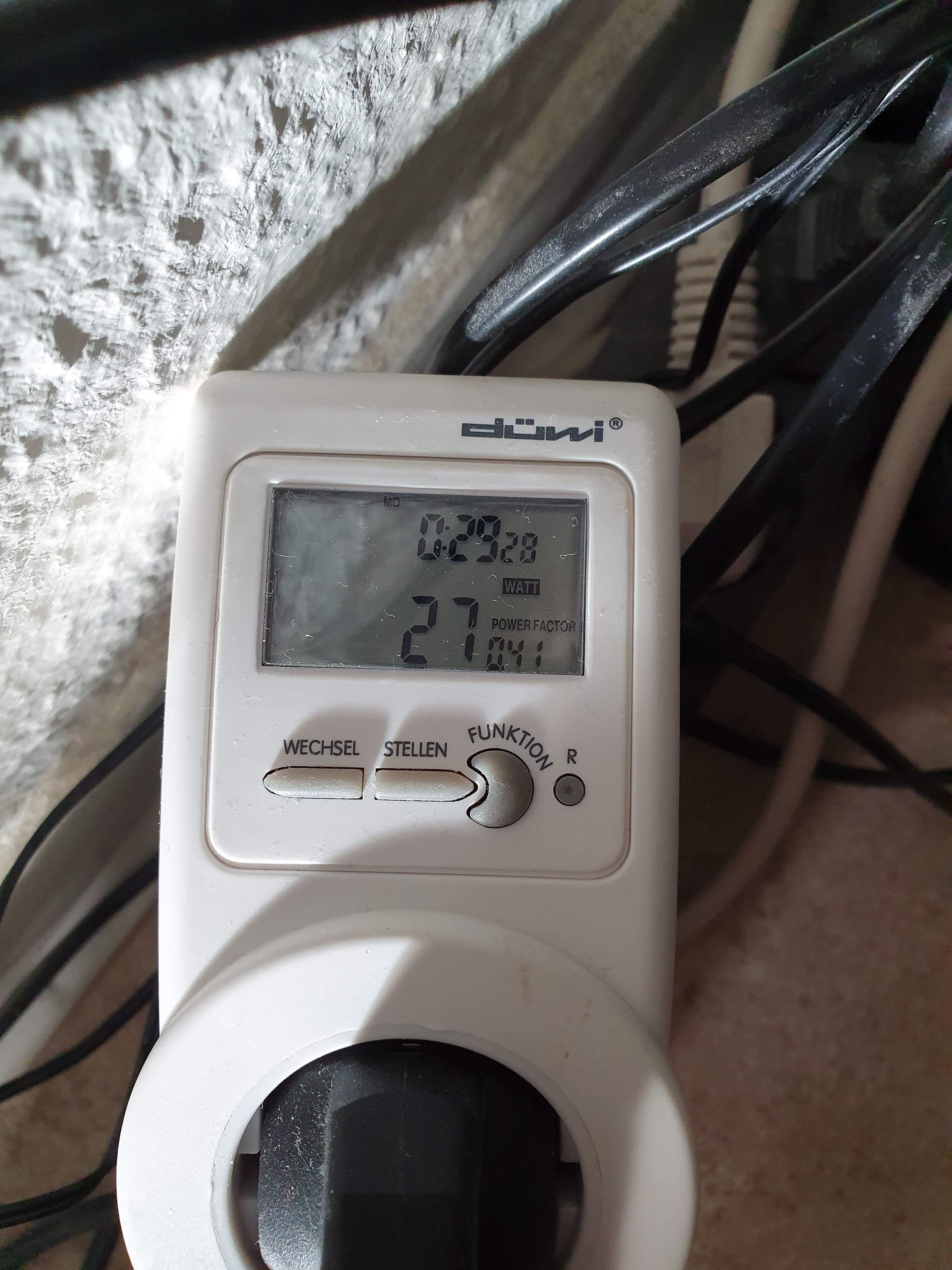

Ja ich messe immer an der Steckdosediamdomi schrieb:an der Steckdose gemessen?
@be_myself
Danke, aber du hast als Minimalwert eine CPU Package Power (SMU) von ca. 35 W und deine Grafikkarte verbraucht im Idle minimal auch 9 W, also minimal 44 W im Idle. Ich hatte mich schon gewundert.

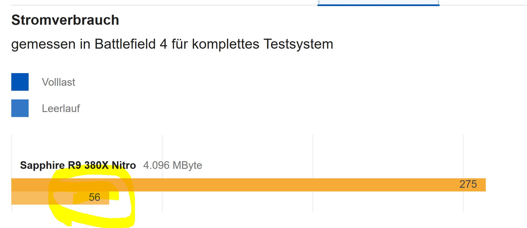

Im CB Test auch gut zu sehen: https://www.computerbase.de/artikel...t_leistungsaufnahme_von_leerlauf_bis_volllast
Der 3600er zieht 55 Watt aus der Steckdose. Mit LEDs/Controller, AiO, Festplatten und anderer Grafikkarte sind die 70 Watt schnell erreicht. Interessant zudem: der B550 Chipsatz zieht 14Watt weniger im Idle.

Wenn der 3600er mit dem X570 getestet wurde, sollten ja etwas über 40 W zu erreichen sein (OK, außer die GPU zieht viel zu viel Strom).
Ich denke trotzdem, dass ich besser ein anderes Board testen sollte.

Seit ca. 30 Minuten dümpelt der PC im Desktop vor sich hin und die Anzeige hat sich kaum verändert, nur ein bis zweimal ging es an die 35 Watt.rvollert schrieb:@be_myself

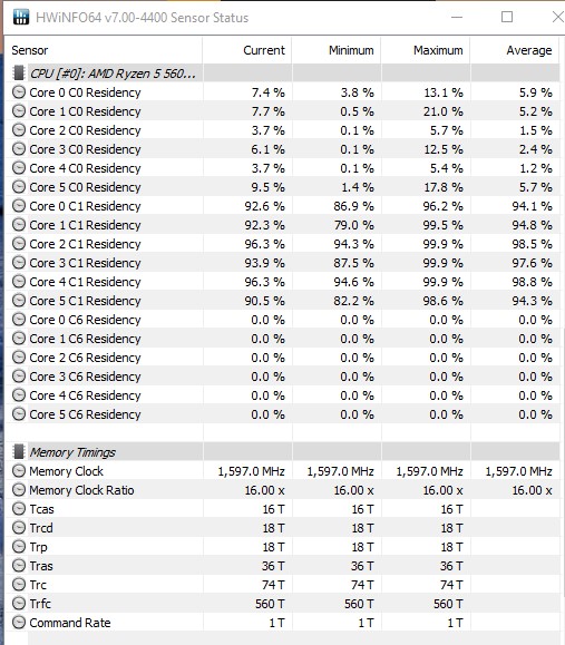

Ok, deckt sich das denn mit den Anzeigen in HWInfo? Dann müssten die ja auch noch mal deutlich runter gegangen sein? Ich muss meinen verliehenen Mess-Stecker auch mal wieder nach Hause holen. Dann ich das auch mal vergleichen.be_myself schrieb:Seit ca. 30 Minuten dümpelt der PC im Desktop vor sich hin und die Anzeige hat sich kaum verändert, nur ein bis zweimal ging es an die 35 Watt.
