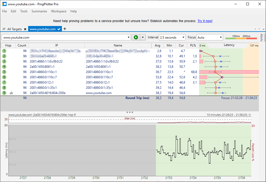

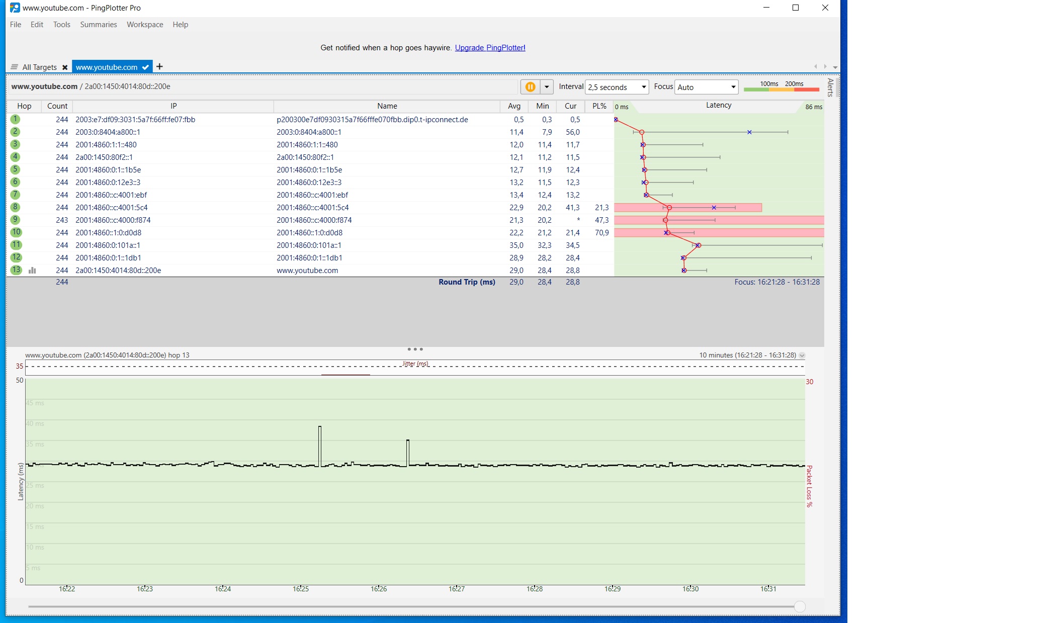

PingPlotter gibt für YouTube einen Paketverlust von 50-70% (!) aus:
Mit diesen Werten ist YouTube kaum sinnvoll nutzbar. Könnt ihr das bitte prüfen und entsprechend weitergeben? Ich bezahle meine Leitung ja nicht (nur), damit bei Speedtests schön hohe Zahlen stehen, sondern weil ich sie auch gerne nutzen möchte... ;)

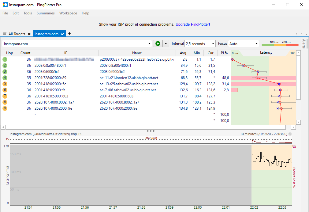

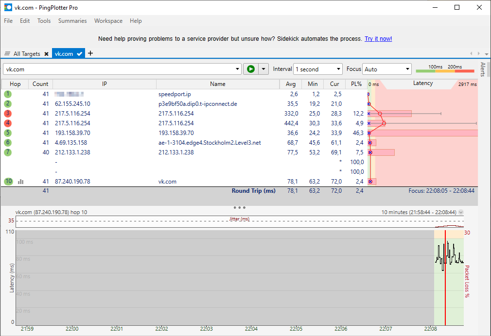

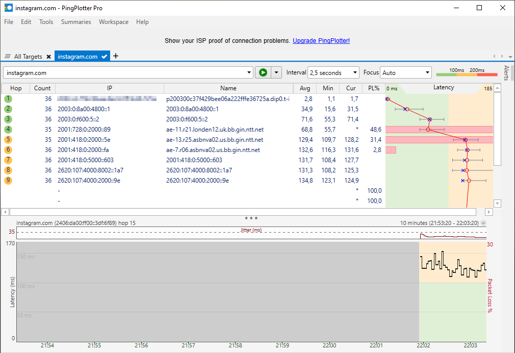

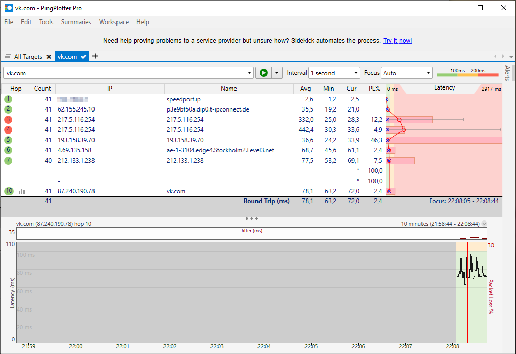

Das Peering zu Instagram sowie zu vk.com lässt auch sehr zu wünschen übrig. Das ist aber schon so, seit wir Kunde bei euch sind...
Dein Pingplotter zeigt doch für das Endziel eine normale Latenz ohne Paketverlust an.

Ich habe auch eine Rückmeldung bekommen. Die Kollegen haben sich die Hops angeschaut. Auffälligkeiten gibt es keine. Wie man sieht, ist das Ziel (youtube) fehlerfrei erreichbar.
Wenn wirklich Paketverluste auf dem Weg zum Ziel wären, müsste sich das auch im Hop13, am Ziel, bemerkbar machen. Existierende Paketverluste und zu hohe Latenz summieren sich am Ziel auf, was hier aber nicht der Fall ist. Aber wie schon geschrieben, wir hatten ein Problem, diese ist aber behoben.

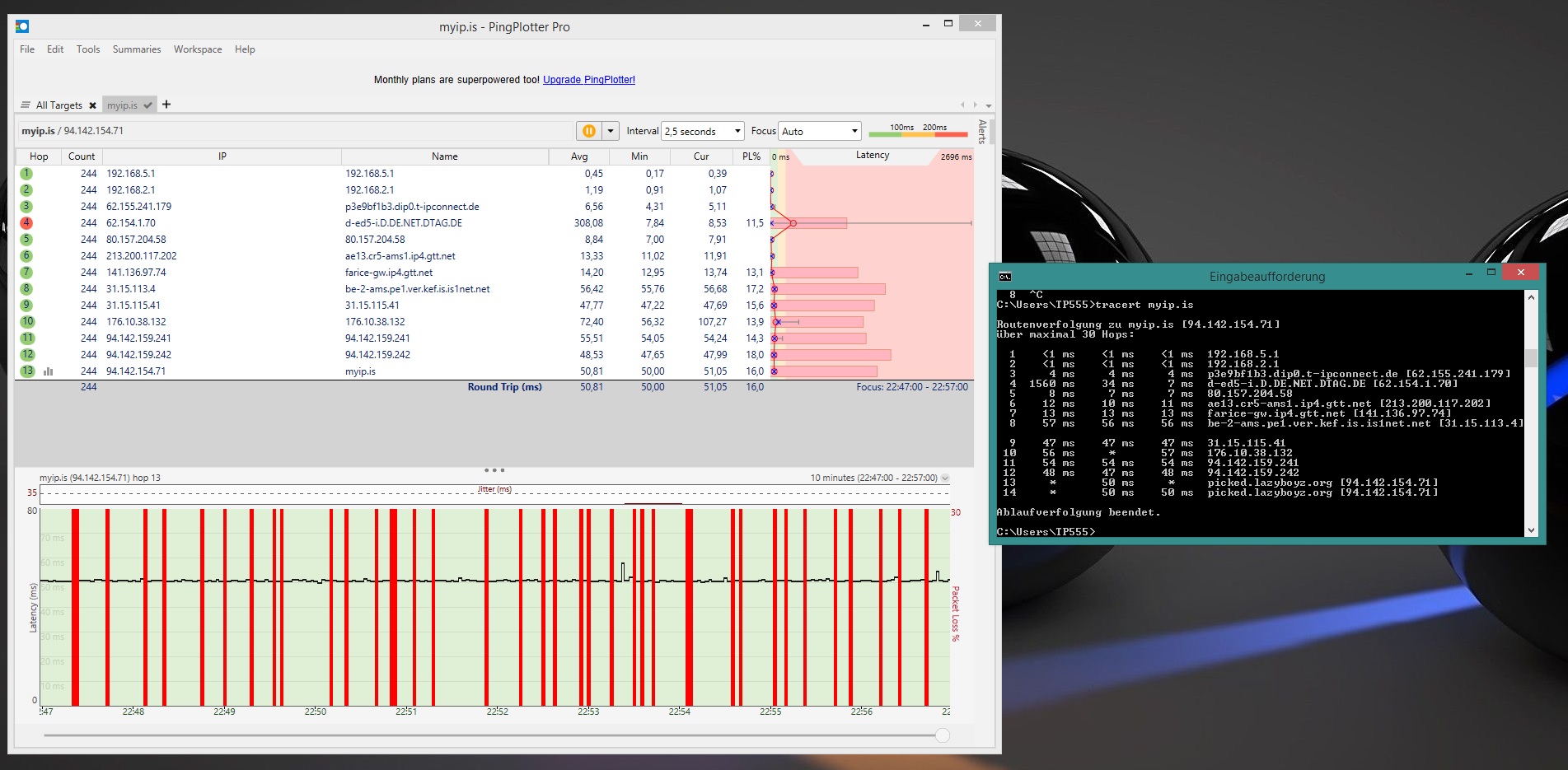

Hi
@Telekom hilft​
Es gibt derzeit wieder Probleme , mit div. Servern
u.a. sind auch betroffen welche , aus dem 217.0x / 217.5.x , und sogar aus dem 62er IP Pool
Hier nur ein kleiner auszug.

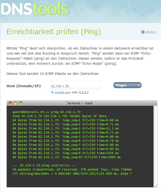

ich habe den Server 62.154.1.70 , auch mal Messen lassen durch www.dnstools.ch , daher kann ich ein problem meinerseits oder der Leitung ausschliessen , ich selber konnte diesen Server nicht anpingen.
und das kam dabei raus.
Wie schon erwähnt , betrifft einige Server . !
mfg.
Hallo, danke für deine Nachricht. Aktuell liegen mir keine Information dazu vor.
Kommt es aufgrund von Überlastsituationen zu Engpässen bei bestimmten Netzen, in denen der angefragte Server gehostet ist, wird die Laufzeit der Datenpakete verschlechtert, da Pakete am Netzübergang zu einem anderen Provider in einer Queue (Warteschlange) sequentiell abgearbeitet werden müssen oder im schlimmsten Fall dort verworfen werden.
In einem solchen Fall sind wir bestrebt, mit dem jeweiligen Netzbetreiber ein Upgrade der Verbindungen zu erreichen. Eine einseitige Lösung durch die Telekom ist in einem solchen Fall nicht möglich. Lediglich das Umrouten des Verkehrs, sofern überhaupt möglich, kann ggf. zur einer temporären Entschärfung der Situation führen. Kundenindividuelle Routenwechsel sind routingtechnisch nicht umsetzbar.
Wenn es zu Problemen im Routing kommt, dann wird das durch die zuständigen Fachabteilung mittels Monitoring erkannt und überprüft wir können hierzu keine Störung aufnehmen.
Ich danke dir dennoch für dein Feedback.
