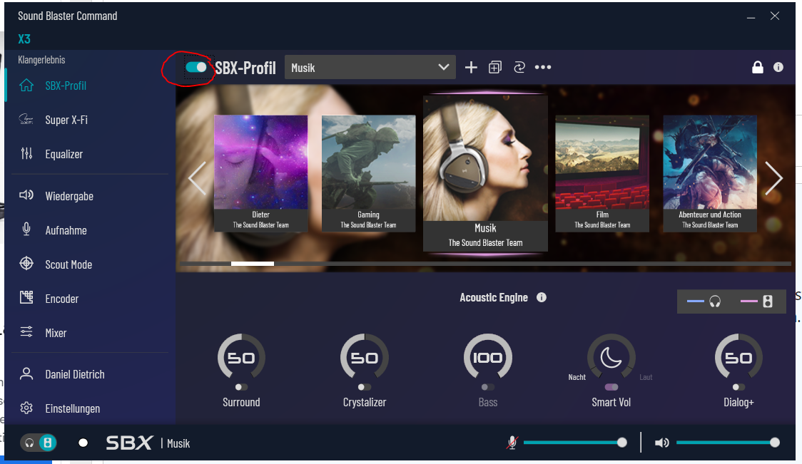

Ich habe einige Funktionen, denen Die Programme keine Hotkey/Schnellzugriffsfunktion bereitstellen.
Ich muss immer das Programm öffnen und hätte das gerne praktisch gelöst.
Mit dem Programm "Hotkey PRO" habe ich die Möglichkeit Key oder CMD Skripte zu aktivieren.
Wie finde ich jetzt heraus, welcher Befehl hinter der/einer anderen beliebigen Funktion steckt?
Oder gibt es einen anderen Weg, beliebige Funktionen mit Hotkeys zu hinterlegen?
Danke im Voraus

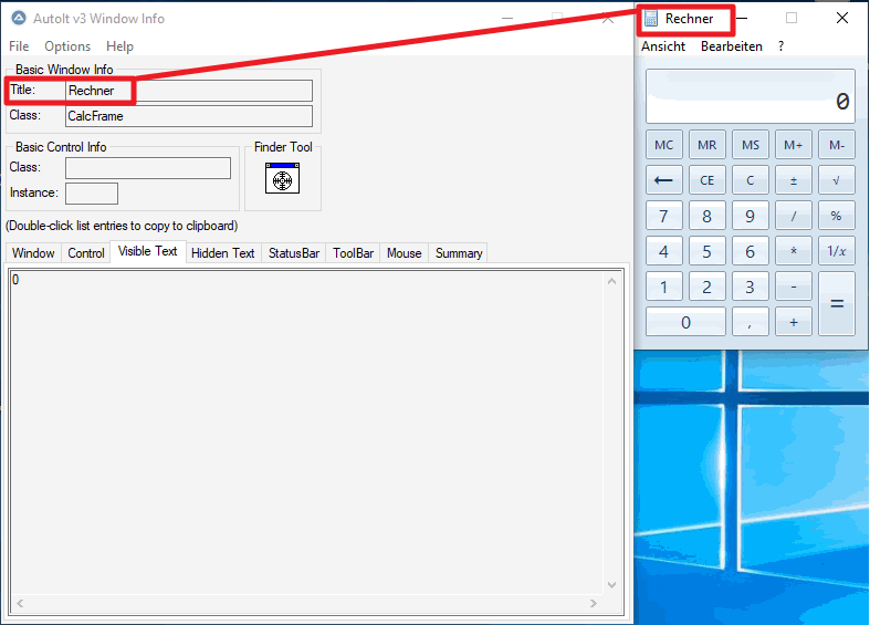

Fürs Skript müssen Informationen wie Programmtitel, sowie Klasse und Instanz der Knöpfe ausgelesen werden. AutoIT hat hierzu ein Tool enthalten : Au3Info.exe
Au3Info.exe starten > das andere Programm starten (hier : Taschenrechner)
Programmtitel : einfach in die Titelleiste klicken => Title : Rechner
Klasse : das Fadenkreuz vom Finder Tool auf die Zahl 7 ziehen => Class : Button
Instanz : das Fadenkreuz vom Finder Tool auf die Zahl 7 ziehen => Instance : 3
für die Zahl 8 entsprechend wiederholen und im Quellcode hinterlegen

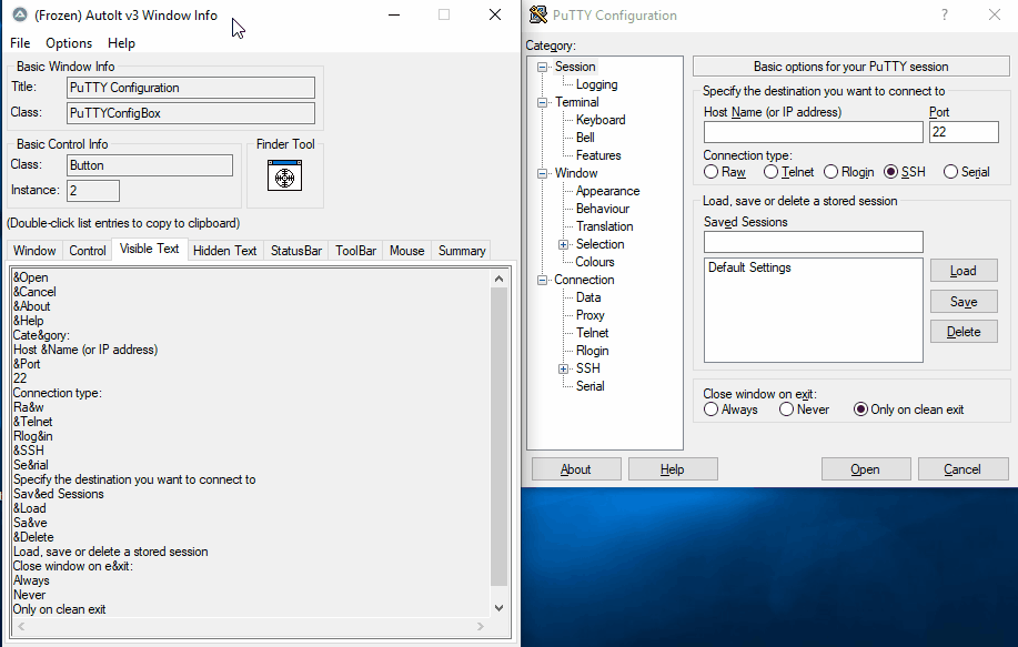

WinWait, WinWaitActive und ControlClick sind von der Maus-Position unabhängig. Wenn das Programm bestimmte Text-Inhalte zur Verfügung stellt (Visible Text) dann können Knöpfe noch gezielter automatisiert werden.

Bzw. die Finder-Funktion des AutoIT Window Info benutzen:
Weiß jemand, ob es beim Elgato Stream Desk evtl. diese Funktion gibt?
Ich habe genau das gegoogelt aber in dem Video wird leider nichts von einer Funktion berichtet, die bestimmte Programm Funktionen oder Einstellungen auslesen kann, und via Shortcut abspeichert.
Es werden lediglich bestimmte festgelegte und vorgefertigte Funktionen als Shortcut angeboten. Nutzlos..
Ich hab jetzt mal beim Hersteller angefragt.
Die Option, Programme via Shortcut in den Vordergrund zu rufen, dann über Wartezeiten und Koordinaten Knöpfe bedienen zu lassen finde ich schlecht. Ich möchte, dass das alles im Hintergrund passiert & ich bin mir relativ sicher, dass es möglich ist. Natürlich weiß ich nicht was dafür alles nötig ist...
Ich bin etwas verärgert, dass es dafür keine kompromisslose Lösung gibt...
Meiner Vorstellung nach steckt ja hinter jeder Programmfunktion ein Befehl & Theoretisch müsste man diesen nur ja auslesen und gezielt ausführen...
Das wäre dann ganz theoretisch ein Thema für das man Programmieren können müsste. Oder sogar evtl. eine Marktlücke, ein Programm zu erfinden, das End-Usern Benutzerfreundlich eine erleichterte Bedienung verschafft.
Ich bedanke mich trotzdem für den Hilfsansatz und die Codes, ich habe bereits Programme installiert, mit denen mir dieser Weg entgegengebracht wurde. Aber mit dem Sound Commander funktioniert sowas einfach schlecht... Die Wartezeiten sind sonderlich lange, Und so weiter.. Also ich hab's schonmal probiert, es hätte auch funktioniert. aber es hat mir überhaupt gar nicht gefallen!
Aber ich möchte trotzdem danke sagen und höflich zurückgeben, dass ich mich freue sachliche Hilfsbereitschaft entgegen gebracht zu bekommen /(bekommen zu haben!
