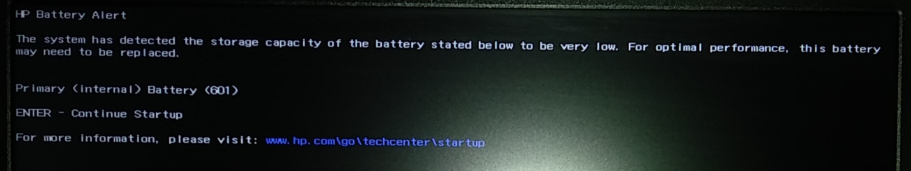

HP Battery Alert
- Ersteller petzi
Alt ist das Ding schonLawnmower schrieb:von älteren Geräten wo der Akku nix mehr taugt
Also damit soll der Akku gemeint sein?
Ich dachte, es wäre die kleine Knopfzelle, welche (aus mir bislang unbekannten Gründen) bei allen Rechnern am Mainboard sitzt.
Bloß: Der Akku ist fast neu ... (was aber keine Garantie ist, gell ...)
Was heisst der Akku ist fast neu?
Wenns ein älteres Notebook Modell ist, lagen die Teile womöglich auch schon mehrere Jahre in einem Lager rum - auch wenn Du die dann "Neu" kaufst. Relevant ist auch wann die Dinger fabriziert wurden.
Bei Noname Nachbauten kannst dann auch ein Qualitätsproblem sein - günstig gekauft, aber eben auch günstig gebaut.

Ist der Akku original? Kann sein das er ihn falsch ausliest weil nicht original

Diese kleine Batterie versorgt die Echtzeituhr sowie den (flüchtigen) Teil des BIOS/UEFI, in dem die Einstellungen gespeichert werden.petzi schrieb:Ich dachte, es wäre die kleine Knopfzelle, welche (aus mir bislang unbekannten Gründen) bei allen Rechnern am Mainboard sitzt.
Batterie leer -> Uhr bleibt stehen oder setzt sich zurück und BIOS Einstellungen gehen verloren. Manche Boards starten bei leerer Batterie auch gar nicht mehr.
Gut möglich, dass der 2023 als "neu" gekaufte (Original!) Akku schon nicht mehr taufrisch war.
Schade eigentlich. Da hat man noch echte Notebooks, wo der Akku nicht fix eingebaut ist und man müsste sich dennoch drauf einstellen, einen neuen kaufen, weils die Teile kaum wo gibt ...
Also ihr meint, es ist der Akku und nicht diese unnötige Knopfzelle? Da habe ich 2 x ne neue rein und immer der gleiche Alarm - was eben auf einen maroden Akku hindeutet.
Zu 100%, ja, es ist der Akku. Die Knopfzelle wird nie abgefragt.petzi schrieb:es ist der Akku und nicht diese unnötige Knopfzelle?
Kann natürlich auch sein, dass es kein original Akku ist und HP deswegen meckert. Ignorier die Meldung einfach, und schau, wie sich die Laufzeit verhält. Geht die echt runter, tja, dann neuen Akku oder ... neues Gerät.

Anyway. Wenn austauschbar wechsele die Biosbatterie auch. Mit etwas Glück resettet sich die Akkuprüfung auch gleich. Bei HP im Bios kannst Du in Theorie sehen was das zu der verbauten Batterie/Akku sagt.

Hat das Notebook auch sicher nur einen Hauptakku? Manche haben 2, einen drin, einen draussen.

Die Ursache ist in 99% ne leere BIOS Batterie, weil der einfach seine verbaute Hardware vergessen hat, aber nicht zwingend.
Das ist also kein Prüfen und Messen der Batterie.
Das, was in deinem Post 1 steht, ist wirklich ein Messwert bezogen auf den Akku, wie auch immer der ermittelt wurde.
Dein (unbekannter) Notebook Hersteller wird sehr wahrscheinlich keine neuen Akkus mehr in Auftrag geben. Sprich 100% der Original-Akkus, die du kaufst, sind schon Jahre im Lager.
Und die Akkus, die wirklich neu sind, sind die nicht originalen. Und die sind zwar nagelneu, aber einfach billig und schlecht. Teilweise mit teildefekten Zellen drin.
In so fern ... egal was du kaufst, das wird schwierig an die alte Kapazität heran zu kommen.
Vielleicht hast du Glück, und du kannst das im BIOS ausschalten, dann bist du die Meldung los.
Oder du nimmst den Akku raus, da sollte die Meldung auch verschwinden. Scheinst ja eh am Strom zu hängen.

Ja, sicher nur einenHibbelharry schrieb:nur einen Hauptakku?
Und: Gibt es Tipps, wo man sowas kaufen kann? Ich finde sicher wieder einen "neuen", doch vllt. kennt jemand die eine oder andere, voll empfehlenswerte Quelle?

Sorry, vergessen: HP 655e 15" (Deswegen auch "HP Battery Alert")Smily schrieb:unbekannter) Notebook Hersteller
Das ist eh mit vielen Sachen so, zB. auch bei Autoteilen.Smily schrieb:egal was du kaufst, das wird schwierig an die alte Kapazität heran zu kommen
Ja, logisch ...Smily schrieb:100% der Original-Akkus, die du kaufst, sind schon Jahre im Lager
Mich würde das eh nicht stören, die Besitzerin eher schon. So werde ich das weiterleiten, mich um einen "neuen" Akku umsehen und ja mal sehen, ob ich das im BIOS abstellen könnte - Danke.

Amazon. Und vor Bestellung die schlechten Bewertungen lesen.petzi schrieb:oder wisst ihr eine gute Quelle für sowas?
Dann wäre der da auch so gut wie alle anderen mit guten Bewertungen, passt auch mit der Nummer am Aufkleber "Replace with HP Spare ... 593553 - 001" zusammen und HP 655 steht auch dabei.

Wie heißt der Laptop mit vollständiger Bezeichnung:petzi schrieb:Sorry, vergessen: HP 655e 15" (Deswegen auch "HP Battery Alert")
- H5L25EAR,
- H5L20EAR
Wenn Du das abgelesen hast vom Typenschild, kannst Du mal bei IPC nachsehen, welche Akkus die haben:
https://www.ipc-computer.de/
Die sind zuverlässig, etwas teurer und bieten meist sogar Rückgabe bei offensichtlich entladenen Typen an (hab ich als Händler noch nie gehabt).
