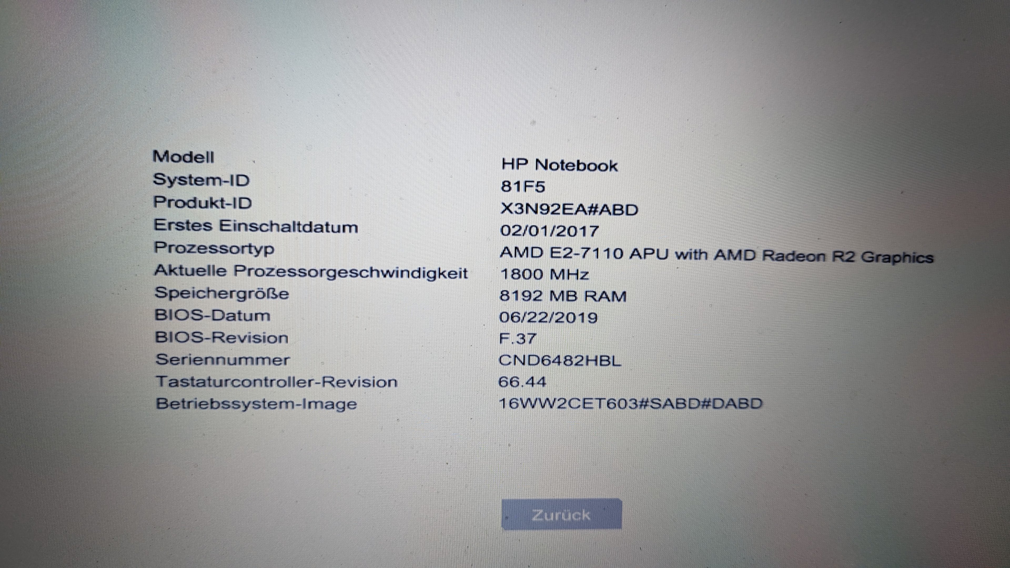

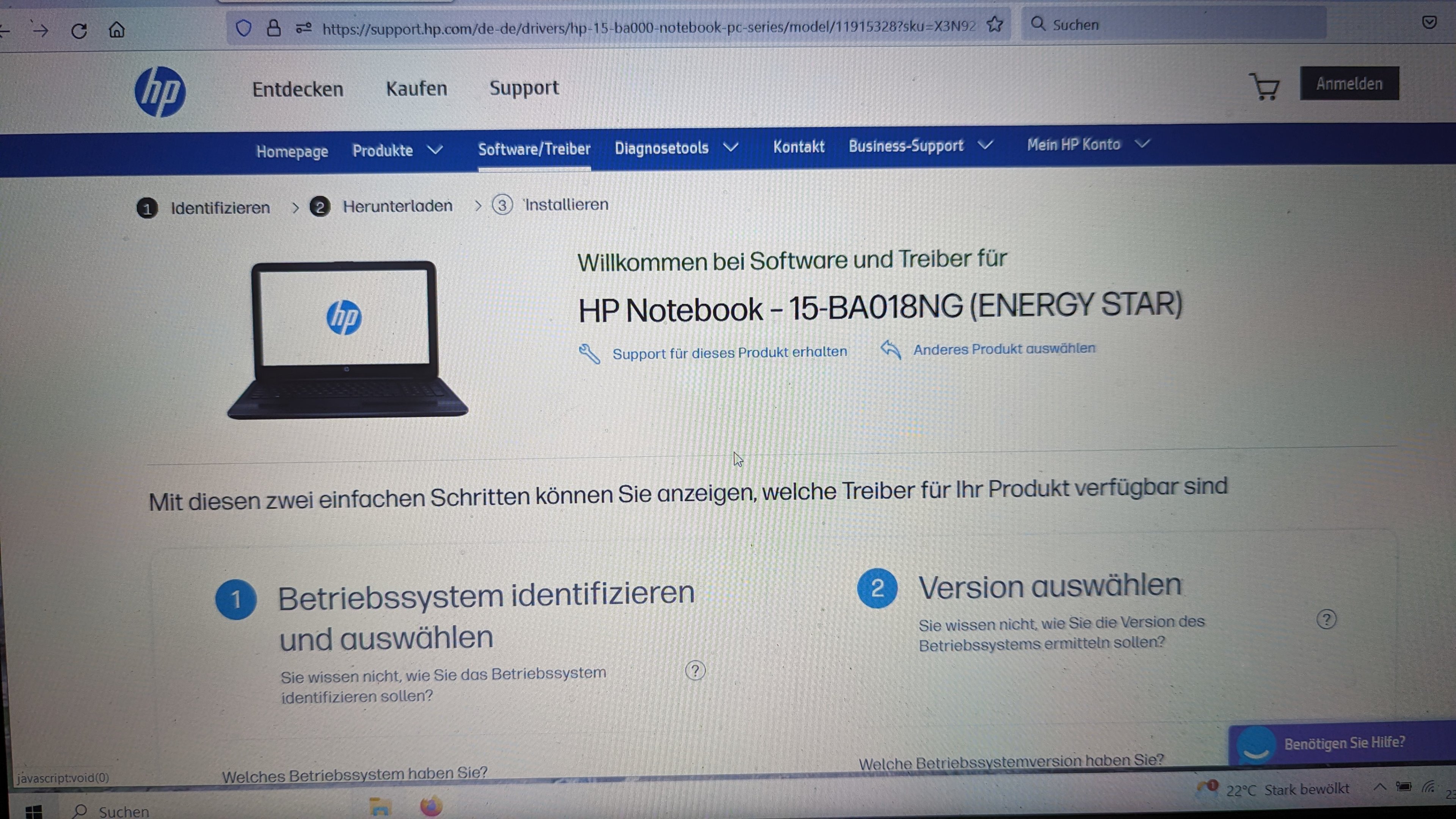

habe hier einen HP Laptop:

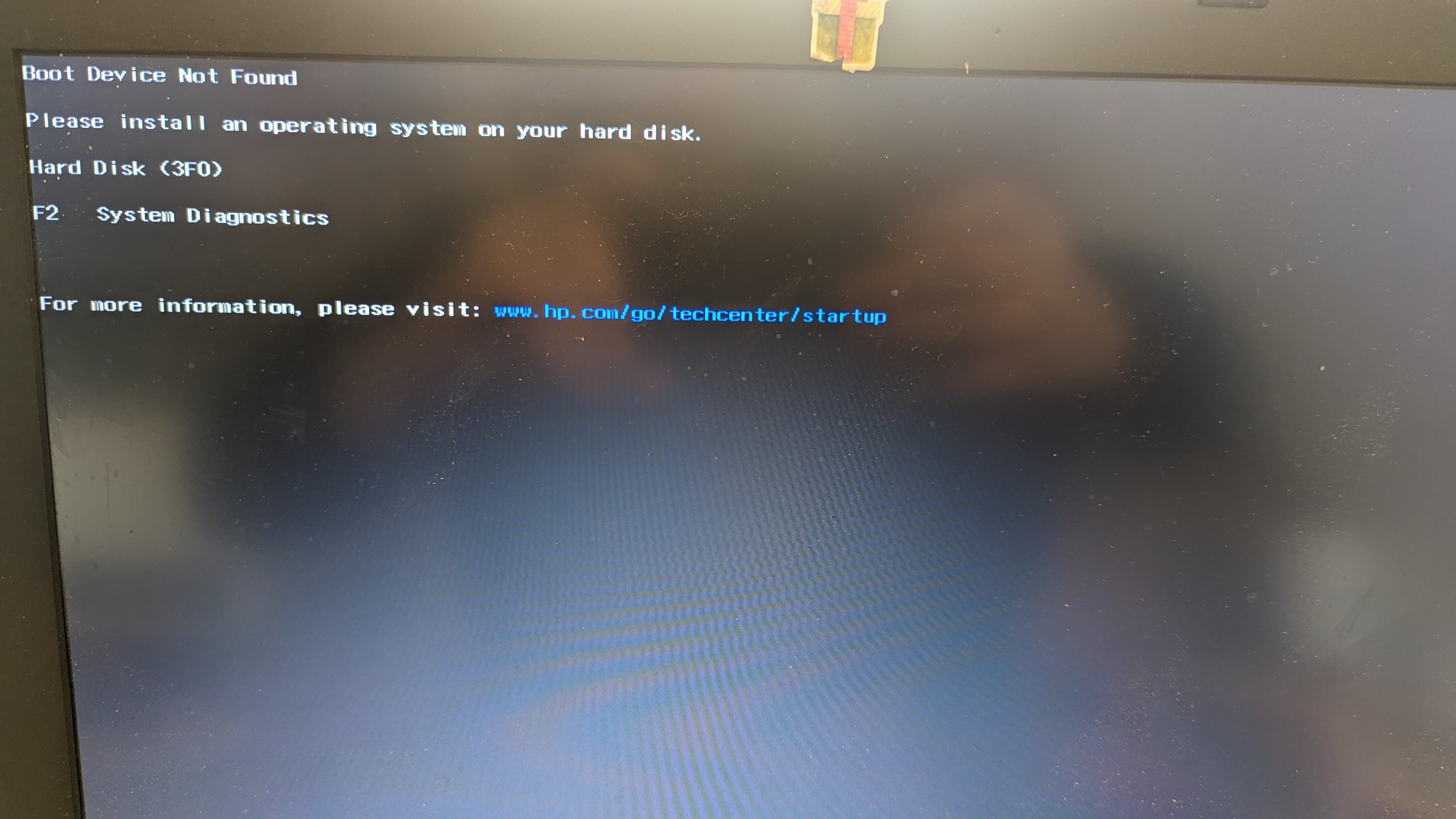

Nun ist mein Problem, dass wenn ich einen Neustart mache, er die SSD nicht erkennt.
Fahre ich den Rechner runter, schalte ihn wieder ein, ist alles gut er fährt ganz normal hoch.
Ich darf nur keinen Neustart machen, da weiß er auf einmal nichts mehr von der SSD.

Habe als erstes gleich mal das BIOS aktualisiert, Problem besteht weiterhin.

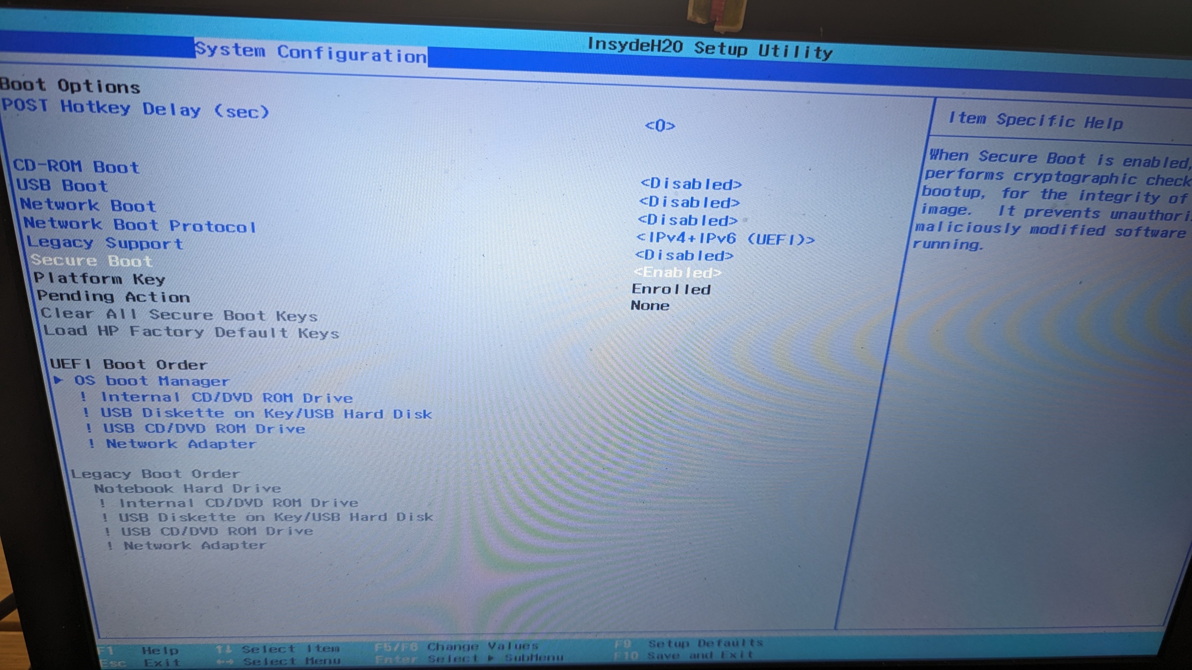

Geh mal ins Bios und suche mal nach Boot Options o.ä. das die neue SSD als erstes steht... Mache nur in Dell/Asus daher kenne ich HPs Bios nicht
Reaktionen: DannyA4
Da hat man kein "richtiges" BIOS, man hat nur eine Seite mit Diagnosetools.
Habe auch mal das DVD Laufwerk herausgenommen. So hat der Laptop nur noch ein verfügbares Medium, die SSD.

Ist der Laptop aus und ich schalte ihn ein, fährt er ganz normal hoch, als wenn nichts gewesen wäre.
Klicke ich dann auf neu starten, erkennt er die SSD nicht.
Ich darf die neu starten-Funktion sozusagen nicht nutzen, nur normal herunterfahren und dann wieder einschalten und hochfahren.

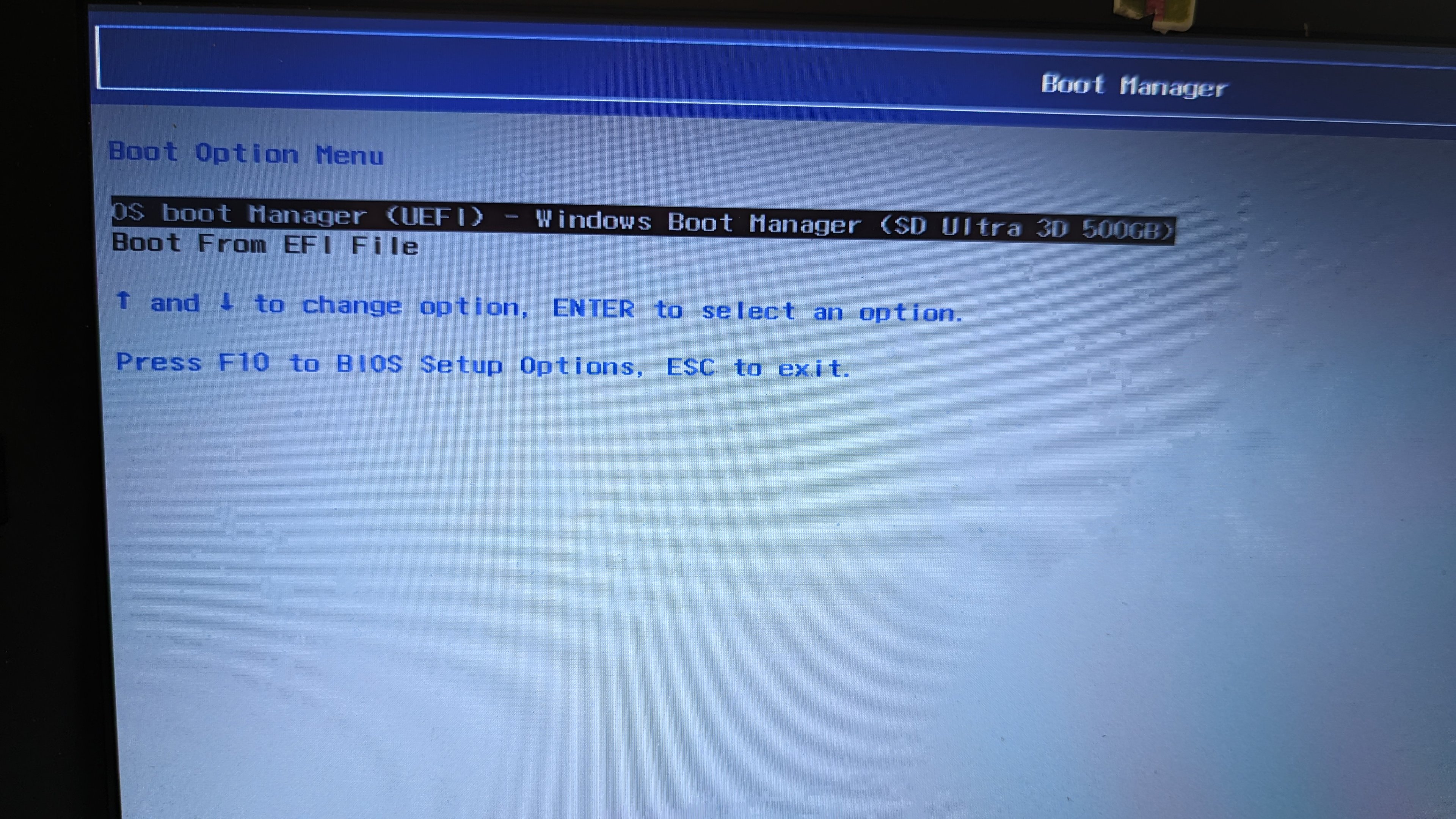

Edit:
Doch das BIOS gefunden, ging mit ESC.
Bootreihenfolge ist in Ordnung:

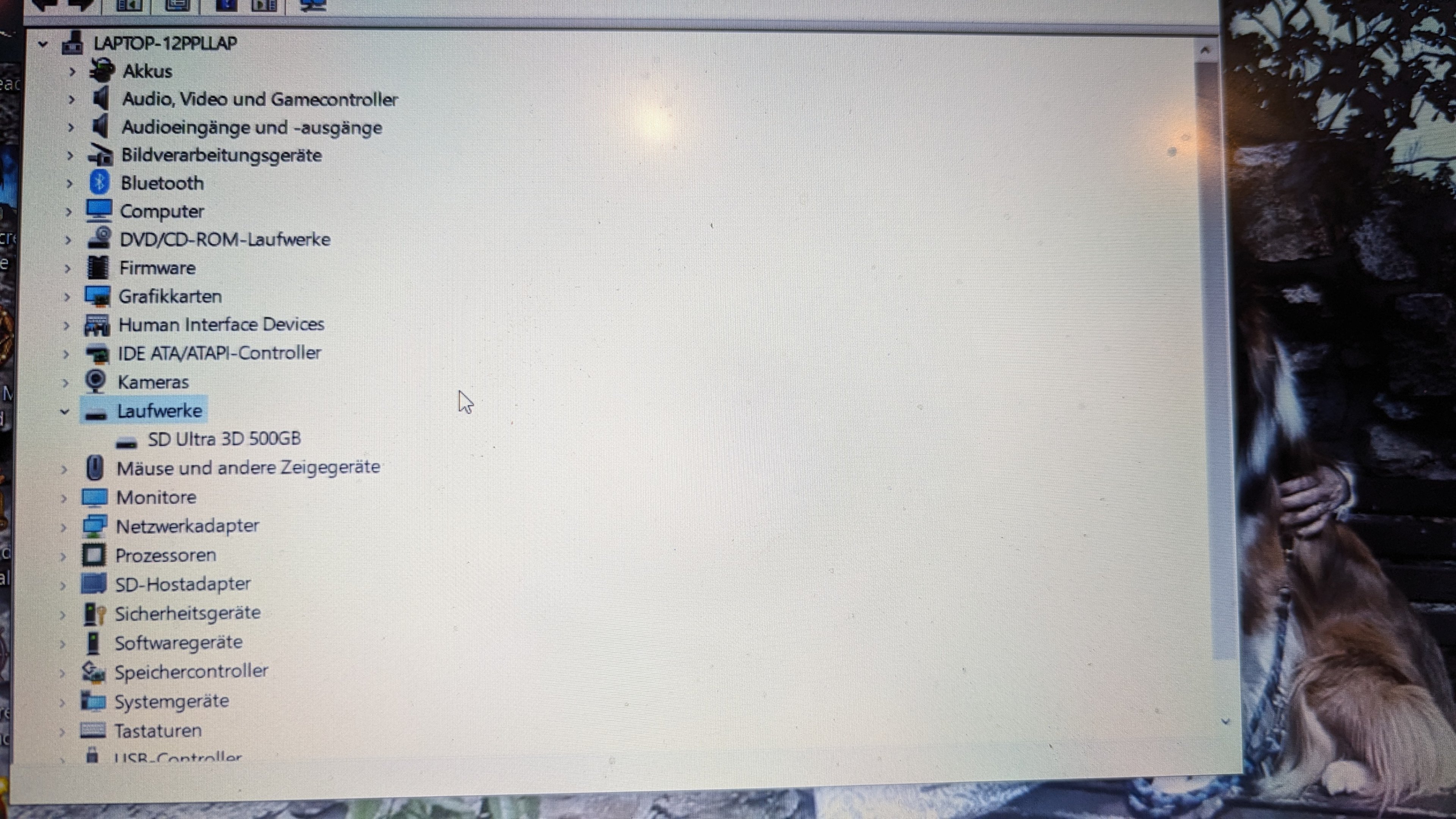

2. Im Gerätemanager mal nachschauen, ob die Bezeichnung zu deiner neuen SSD passt. Denn ich hatte mal ein Fall, da hatte ich eine SSD getauscht und im Gerätemanager war trotzdem noch das alte Laufwerk mit enthalten. Windows lief zwar damit, hat aber den Austausch irgendwie nicht mitbekommen.
In diesem Fall das Laufwerk im Gerätemanager deinstallieren und dann neu starten.
Danach wird das Laufwerk erneut erkannt und automatisch wieder eingerichtet.

Funktioniert alles nicht, Gerätemanager sieht auch gut aus:
Mit Treibern brauche ich auch nicht anfangen, das Problem liegt im BIOS.
