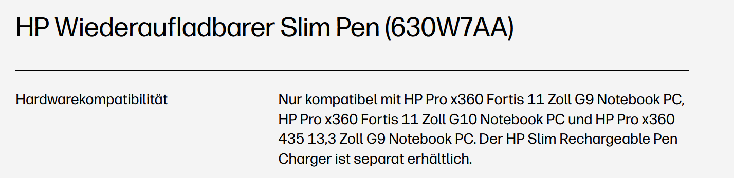

Mhh ich sehe dein Gerät nicht in der Kompatibilitätsliste des Stiftes https://www.hp.com/de-de/shop/product.aspx?id=3j122aa&opt=abb&sel=acc#compatibles.
Dafür gibt es aber direkt für dein Gerät einen passenden Stift: https://www.hp.com/at-de/products/accessories/product-details/product-specifications/2101245895
Reaktionen: Ozmog
Boar, das nervt. Da denkt man, man kann seinen Stift einfach behalten und dann gibt es wieder extra Stifte für diverse Serien. Und HP sollte mal ihre Kompatibilitätslisten aktuell halten, wenn da steht "nur Kompatibel mit..." und mein Modell da eben nicht aufgeführt ist. Hab ja das 435 G10.
Jetzt muss ich also ein separaten Stift kaufen, der auchnoch mit so einer ollen Ladestation daher kommt, die man auch noch extra kaufen muss, wärend mein aktueller Stift einfach per USB-C aufladbar ist. Irgendwie bereue ich schon den Kauf des Probooks, auch wenn es überwiegend Kleinigkeiten sind, wächst die Liste an Störfaktoren immer weiter.
Dann noch Danke an alle für Hilfestellungen. Muss ich den blöden Stift erst einmal Kaufen, um zu schauen, ob dann alles richtig funktioniert.
