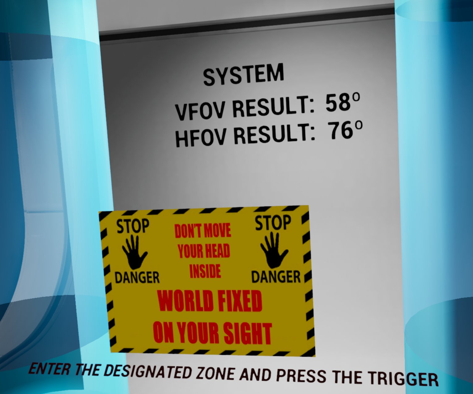

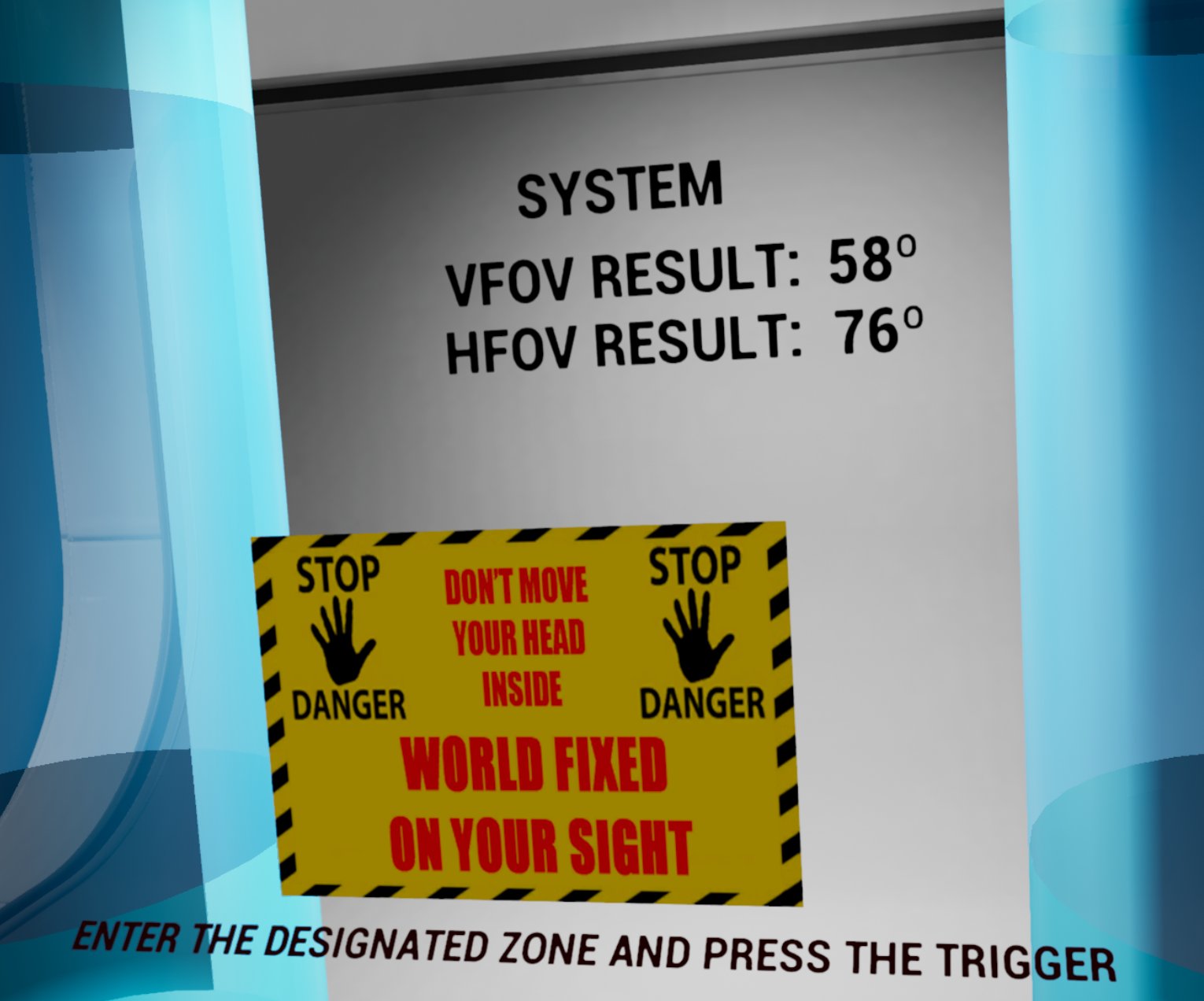

ich schrieb ja mal wo, dass die Vive Pro 2 für mich - sobald der Abstand größer wird (z.b. den Slider für Linsenabstand etwas wegbewegen) unbenutzbar werden würde...
aus Interesse hab ich heute nochmal im HMDTest-Tool den FOV-Test gemacht..
original-Schaumstoff, Brille gut festgezurrt und maximalen Linsenabstand mit Regler
als FOV hätte ich dann:
ist aber nichtmal das schlimmste: es ist dann auch alles unscharf
in der Mitte noch ok,
aber z.b. beim 14 Zeiligen Spiraltext-Bild aus 2m Entfernung:
vertikal ist gar nicht der ganze TExt sichtbar..
und die hälfte der Ringe (von außen gezählt) sind absolut nicht lesbar.. also nicht ein einziger Buchstabe zu erkennen
also meine Augen scheinen wirklich gar nicht da zu passen..
kann mir gar nicht vorstellen wie Brillenträger das machen, wenn die das weit wegstellen müssen..
(komischerweise hab ich das bei anderen Brillen so nicht..
z.b. ändert sich die Bildqualität bei der Index nicht wenn ich den ABstand erhöhe.. nur das FOV wird kleiner)
die Vive Pro 2 ist hier in der Beziehung bei mir wirklich krass...
ansonsten: ich krieg das Ding nicht scharf...
(gerade auch mit 5mm Facecover getestet)
hab auf Ultra stehen
in STEam auf 3~~~ x 3~~~
und es ist trotzdem weit weg von der Reverb
