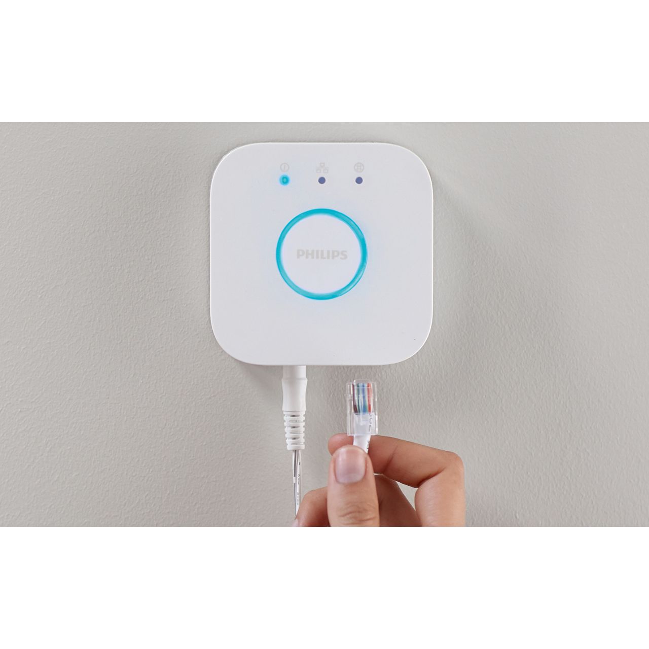

Die Hue Bridge wird doch per LAN-Kabel angeschlossen, das hat mit W-Lan also nichts zu tun. Aber ich vermute gerade dass dir das bewusst war... werden nur VLANs helfen. Aber auch das war euch ja bekannt oder halt eine Router-Kaskade, aber das kann wieder andere Probleme machen, also nicht so schön.

Stimmt, da hatte ich nen Hänger. Da der TE explizit davon spricht, dass die Bridge via Gast-(W)LAN gehen soll, muss man also davon ausgehen, dass die Bridge am Gast-LAN-Port der FB hängt. LAN4 wäre das, wenns aktiviert ist soweit ich weiß. Wenn die Bridge im normalen LAN hängt, ist es aus oben genannten Gründen klar, dass die App im Gast-WLAN die Bridge im Haupt-LAN nicht findet. Also LAN4 als Gast konfigurieren und nochmal versuchen.

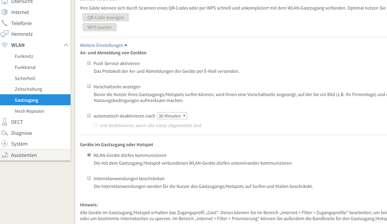

Lässt sich auch mit ner Fritzbox + Gastwlan umsetzen. Per Default dürfen Gäste innerhalb eines Fritzbox GastWlans nicht direkt miteinander kommunizieren sondern wirklich nur ins Netz. Sobald diese Beschränkung beseitigt ist finden auch Gäste alle Geräte innerhalb des Gast Wlans

Das war die Einstellung, die ich meinte. Die frage ist nur ob das dann Endzustand sein soll, dass man das eigene Smartphone ständig zwischen Haupt- und Gast-WLAN wechseln will, um mal die Hue-Gartenbeleichtung anzuschalten.... Da würde ich dann dringend auch zu den Hue - Schaltern raten, um die App und den besagten WLAN-Wechsel zu vermeiden.

Solltest du deine Bridge auf Wlan umgebaut haben und es vorher funktioniert haben, überprüfe einmal die Zugangsdaten in der Config und aktiviere: "WLAN-Geräte dürfen kommunizieren". In der Fritzbox.
Evtl den Haken bei: "Internetanwendungen beschränken" noch rausnehmen
