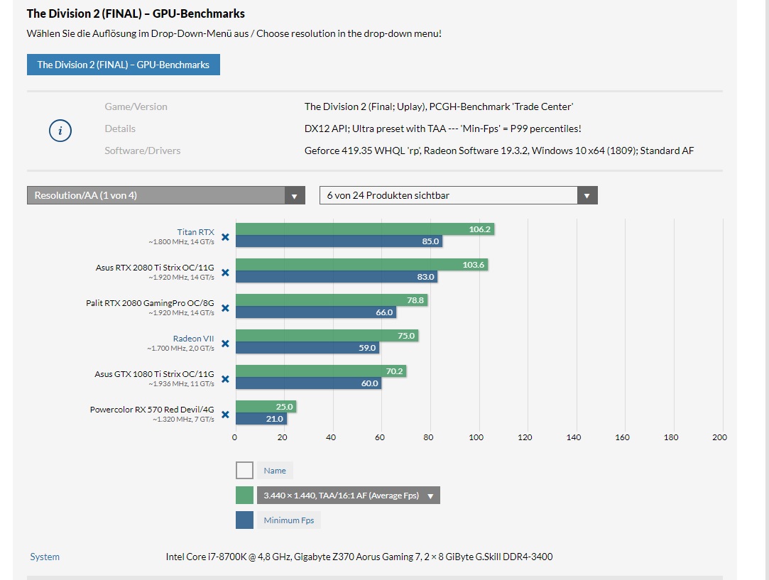

laut dem Computerbase-Test sollte er aber um die 70fps haben mit dieser CPU, also muss irgendwo noch was im Argen sein. Daher würde ich erstmal auf Fehlersuche gehen? Kühler, Wärmeleitpaste, falsche UEFI-Einstellungen usw. Vielleicht mal mit CPU-Z und Prime schauen, auf welchen Maximaltakt die CPU geht und wie lange sie ihn halten kann. Und vielleicht mal das ganze System auflisten. Läuft ihm Hintergrund vielleicht ein Stream oder ähnliches?
