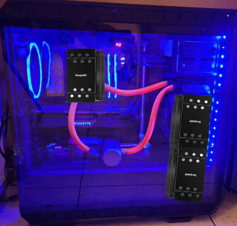

Ich habe einen 280er Monsta Radiator von Alphacool mit 8.5cm dicke! Vorne 2 140er Lüfter die reinblasen und oben noch einen der reinzieht!RaptorTP schrieb:Du hast ja auch nicht wirklich mehr Kühlfläche als mit nem Towerkühler.
Aladin86 schrieb:Oben 2 Lüfter die die Luft durchziehen und unten einen der reinzieht!
Aladin86 schrieb:Vorne 2 140er Lüfter die reinblasen und oben noch einen der reinzieht!
Welche Lüfter? Die müssten richtig wums haben um durch den radi Luft durchzufrücken, zu ziehen. Unten in diesem Kanal bringt was? Wassertemp? Pumpe mega runtergetegelt?Aladin86 schrieb:Monsta Radiator von Alphacool mit 8.5cm dicke!

Ich hab im Gehäuse 5x Silent Wings 3 von be quiet! 2 ziehen rein und 2 blasen raus. Der 5. ist Sandwich mässig auf dem Radi und der zieht auch rein!Matthias80 schrieb:Welche Lüfter? Die müssten richtig wums haben um durch den radi Luft durchzufrücken, zu ziehen. Unten in diesem Kanal bringt was? Wassertemp? Pumpe mega runtergetegelt?
Mfg
Push/Pull meinst duAladin86 schrieb:Sandwich mässig auf dem Radi und der zieht auch rein!

Geregelt? Wie schnell bzw. Wie langsam drehend? Pumpe läuft ungeregelt? Wassertemp? Beachte die Fragezeichen - >?Aladin86 schrieb:Silent Wings 3
Hab die Lüfter auf Max gedreht und auch die Pumpe. Das Problem ist das Powerlimit welches bis zu 310W zieht und die Einstellungen finde ich nicht im BIOS! Werd morgen nochmals schauen!Matthias80 schrieb:Geregelt? Wie schnell bzw. Wie langsam drehend? Pumpe läuft ungeregelt? Wassertemp? Beachte die Fragezeichen - >?
