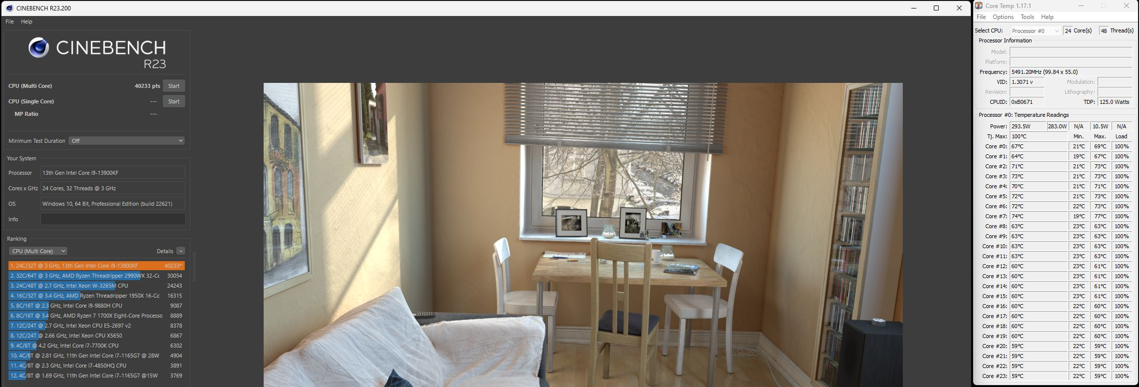

Drewkev schrieb:
Dank diesem Beitrag von dir, habe ich jetzt herausgefunden, wie ich den PL2 auf 253W begrenzen kann! Vielen lieben Dank dafür 🙏 Jetzt ist es so das der 5. Kern erst nach 4-5 Cinebench Durchläufen auf 100°C kommt! Wenn ich gleich danach noch 2 Durchläufe TimeSpy mache, kommt der 5. Kern auf knapp 80°C. Warum ist der 5. Kern so ein Hitzkopf bei mir? Hab ich etwa ein Montagsmodell bekommen? Werd wohl nen neuen CPU Kühler kaufen und mir noch nen 240er Radi an den Top schrauben!
Ja weil alle anderen kerne nicht auf 100°C kommen. Selbst im offenen Powerlimit nicht!
[Ironie an]
Dann ist es auf jeden Fall ein Montagsmodel
[/Ironie aus]
Mal ehrlich, jetzt fehlt nur noch die Aussage: "Die anderen Leute haben das Problem auch nicht!"

Was spricht dagegen @Stock zu optimieren?
Lade die Stock Settings oder mach erst ein CLEAR
Geh ins UEFI:
Stelle folgende Punkte im Tweaker:
AI Overclock Tuner: Enforce all Limits
Digi+ VRM:
CPU LLC: LVL4
CPU Power Management:
IA VR Voltage Limit: 1700
IA AC Load Line: 0.3 - 0.25
IA DC Load Line: 1.02
-> Reboot und Cinebench o.Ä. laufen lassen -> System stabil? -> IA AC LL runtersetzen in 0,01 Schritten -> Cinebench -> solange bis das System instabil wird -> IA AC LL wieder 0,01-0,02 hochsetzen.
Danach nochmal melden :-)
