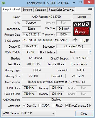

Edit: laut GPU-Z hat die iGPU 768MB Speicher, der Wert ist in Ordnung. Die Frage ist aber was den restlichen Speicher sich nimmt. Hast du ne RAM-Disk installiert? ;-)

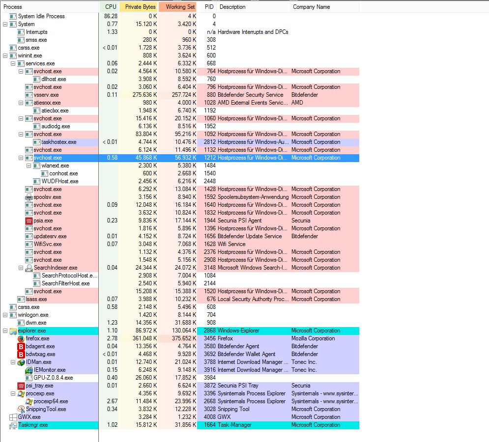

p.s. im ProcessExplorer auf VIEW -> Systeminfo
da sieht man mehr

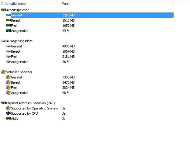

Das klingt logisch, würde zu dem Everestbild passen mem.JPG falls du mit V Ram den virtuellen Speicher meinst.

Nein VRAM ist der Grafikspeicher, der betrögt aber laut GPU-Z ja nur 768 MB.
