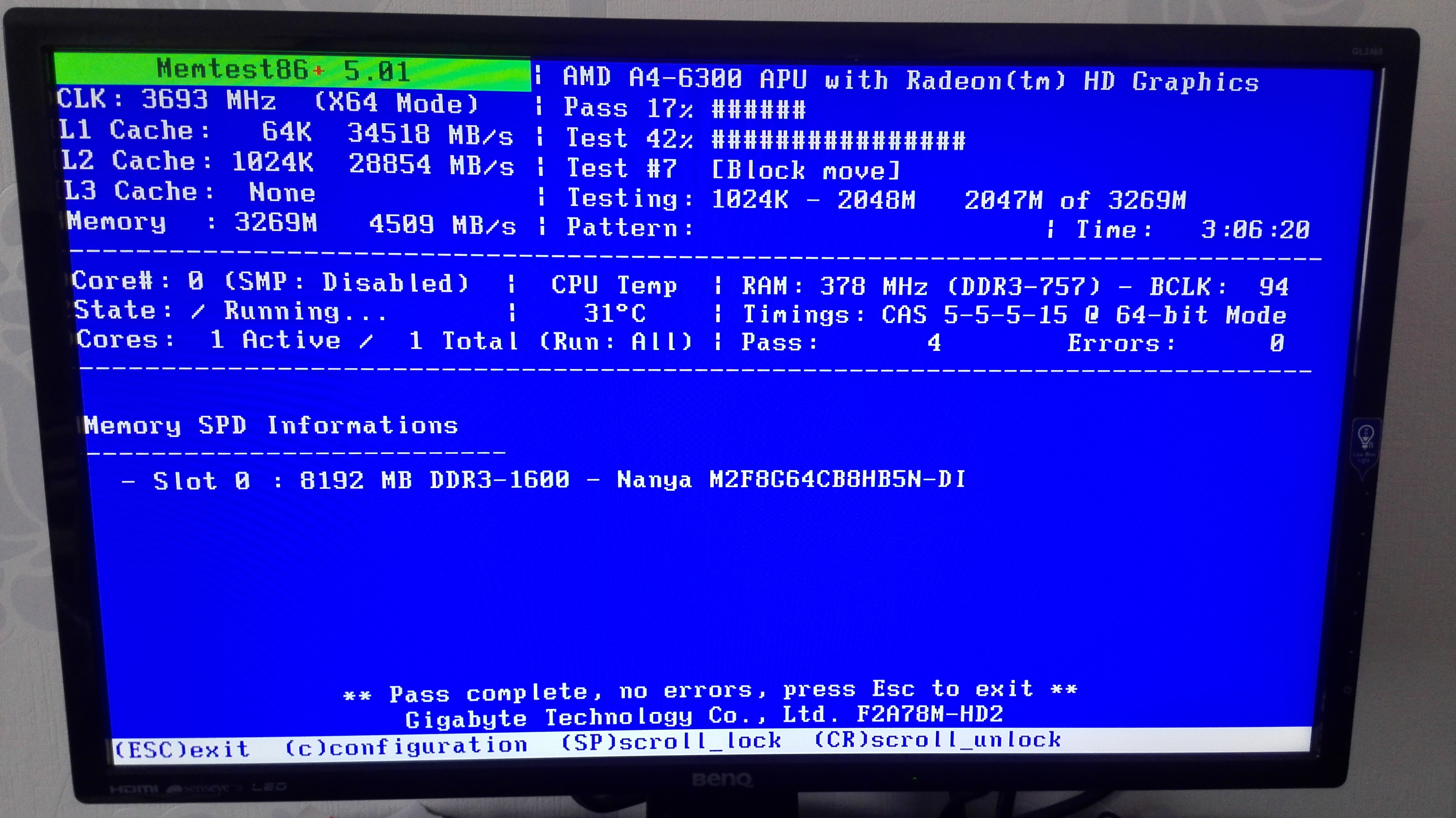

Du solltest mal die iso / img von Memtest86+ von CD oder USB-Stick booten und schauen was da oben links für eine RAM Kapazität angegzeigt wird, poste ggf. einen Screenshot und dann kannst Du auch gleiche mal das RAM richtig durchstesten, also 6 PASS laufen lassen und schauen ob es Fehler gibt.

Wenn nur das halbe Modul erkannt wird darauf tippen daß selbiges defekt ist.
Es wurden 8192MB getestet, die auch in Ordnung sind.
Ein Bild dazu wäre nicht schlecht.

So Memtest86 läuft nun ca. 2:40 Std. Kein Fehler. Pass complete, no errors. Bild geht schlecht zu posten da ich vom Smartphone aus schreibe, soll ich den Test weiterlaufen lassen oder beenden, denn der geht ja praktisch unendlich lange.

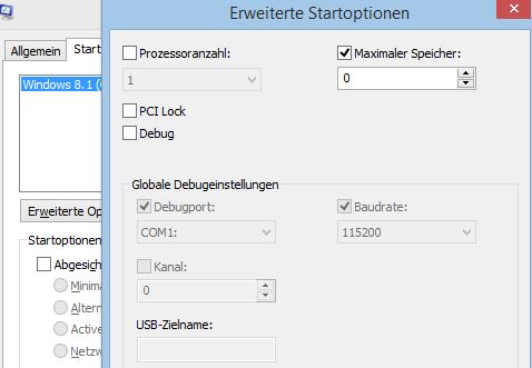

Nochmals MSConfig
Mach den Haken bei maximaler Speicher mal weg. Da sollte keiner gesetzt sein. Aber da selbst memtest nur 3,2GB erkennt kann es daran eigentlich nicht liegen.
Im Handbuch zum Board hab ich jetzt auch keine verdächtige BIOS-Option gesehen an der es liegen könnte (memory remapping oder so).
Evtl. ist das Speichermodul defekt, das zwar am SPD ausgelesen wird das es 8GB haben müsste, es sich aber nur 4GB ansprechen lassen.
memtest hat übrigens auch nur 3,2GB getestet.

Achso, wenn ich in msconfig den Speicher auf z.B. ca. 3900MB begrenze den maximalen zeigt der mir im System hinter 8GB an dass nur noch 2,..GB verwendbar wären.
Ist dies nicht ein Indiz dafür das der Speicher irgendwie futsch ist bzw. sich mit dem Board nicht verträgt?
