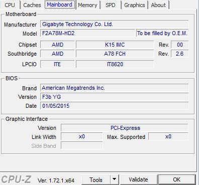

Schraub auf das Seitenteil und schau welche Revision das Board hat
oder schau mit CPU-Z, HWinfo oder sonstigen Diagnoseprogrammen ob die das Mainboard erkennen

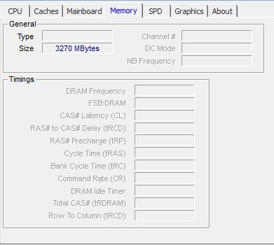

Hatte die Kiste eben auf, damit natürlich auch die Garantie weg aber das ist mir schnurz...das Ram ist nur eines aber ein 8GB. Habe es in den anderen freien Platz gesteckt aber es hat an der Situation nichts geändert.
Von Revision war nirgends was zu lesen leider ich lasse mal CPU-Z nachsehen.
Was sagt den das Bios/UEFI zum Speicherausbau?
Und nein, die Garantie ist nicht weg auch wenn es einige gerne hätten...
Starte es mit admin rechten (rechte Maustaste)

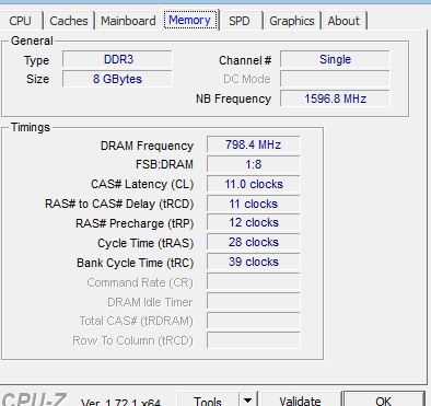

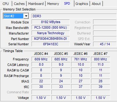

Das da nur ein Speicher drin steckt ist mal auch wieder der Klassiker schlecht hin... ne APU ohne Dual Channel betreiben. Aber gehen muss es trotzdem.
Wird ja immer mysteriöser:
@Jesterfox Vielleicht sollte ich mir alsbald 2 X 8 GB nachkaufen oder 2 x 4GB , aber was bringt dass wenn das Kernproblem weiterhin besteht.

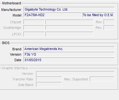

Bios F3b kann ich zu dem Board gar nicht finden(schau mal meine beiden Links zu Gigabyte)
hm Ram passt das Timing
Schau mal im BIOS ob Commandrate CR auf 2 bzw 2T eingestellt ist
Ganged / Unganged Mode könnte man auch umschalten probieren, ob es was bewirkt kann ich nicht sagen

@cbtestarossa Es steht Rev 3.0
Wisst Ihr was ich mache? ich rufe am Montag den Support von Hyrican an, sollen die mir doch den Fehler erklären, schließlich haben Sie das Ding zusammengebaut und ich habe am Bios null geändert, geschweige denn an der Hardware.
(beta) Bios F3d für Rev 3.0
http://www.gigabyte.us/products/product-page.aspx?pid=4909#bios
aber ruf an bevor du flashed, obwohl eh ein DUALBIOS vorhanden ist

kann noch sein dass das Board mit dem verbauten RAM nicht zurechtkommt
hatte früher mal ein 256er Riegel der in einem Board nur als 128er erkannt wurde
