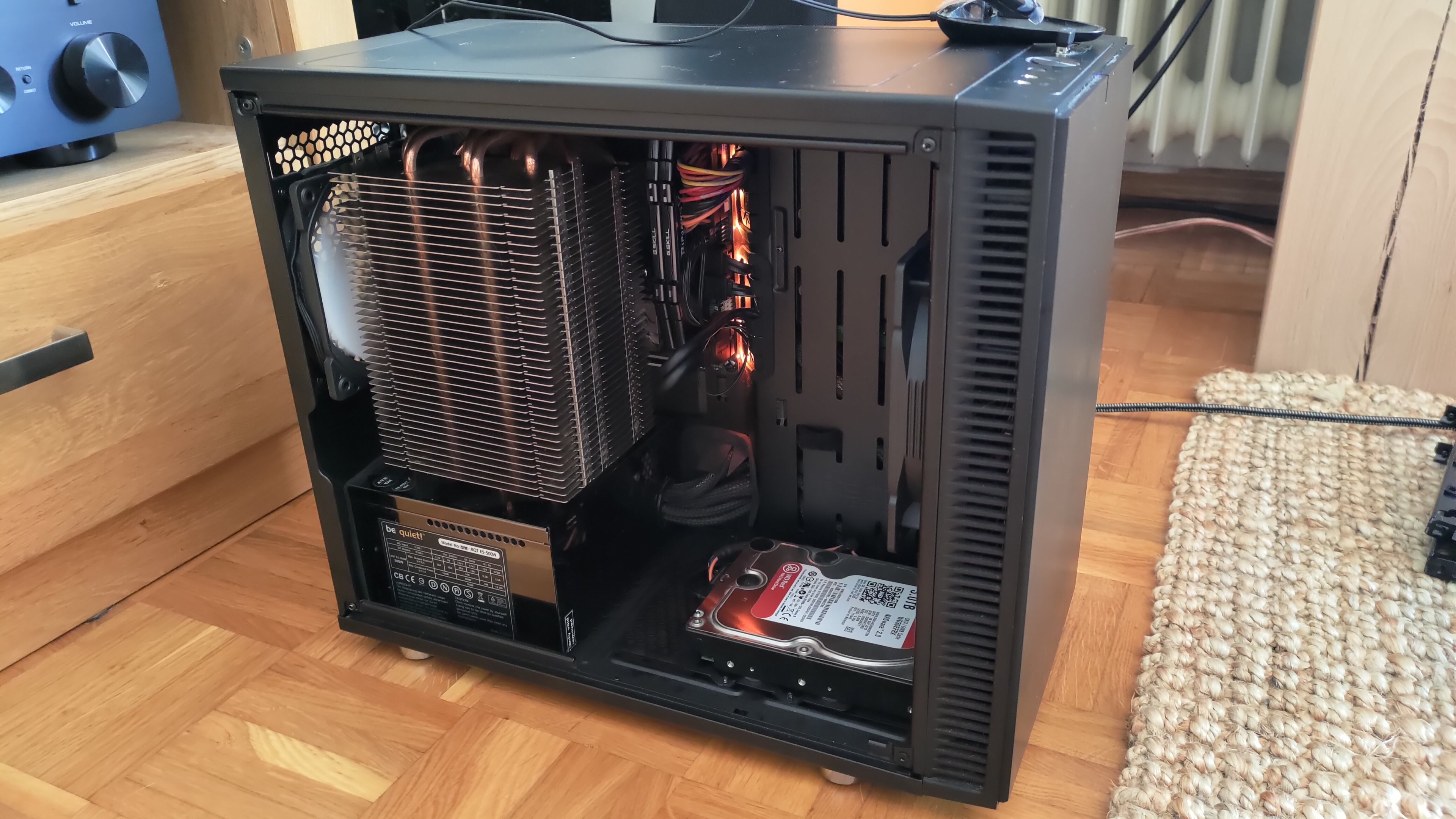

Ja, sobald nur etwas Luftbewegung im Gehäuse ist, geht viel mit normalen Kühlern. Auch der Thermalright Macho kann semi-passiv einges. Wenn es aber 100% passiv sein soll fehlt es oft an thermischer Masse und die Lamellenabstände sind zu eng. 3,5-4mm müssen es ohne aktive Belüftung schon sein. Und das war bei mir damals das Ziel: zero Fans! (Ja, inklusive GraKa, heute unvorstellbar) 😏
Übrigens: sehr cooler look mit dem Kupfer, I like! 👍
Das ist ein Meshify C, oder? Sowas steht bei mir in der Garage/Werkstatt, mit simplen Alu-Lamellen Block auf der 65W CPU und einer passiven GT1030. Der letzte echte passiv PC im Haushalt... wegen Dreck, Staub, Spänen und so, das kann einem 100% passiv build garnichts! 😁

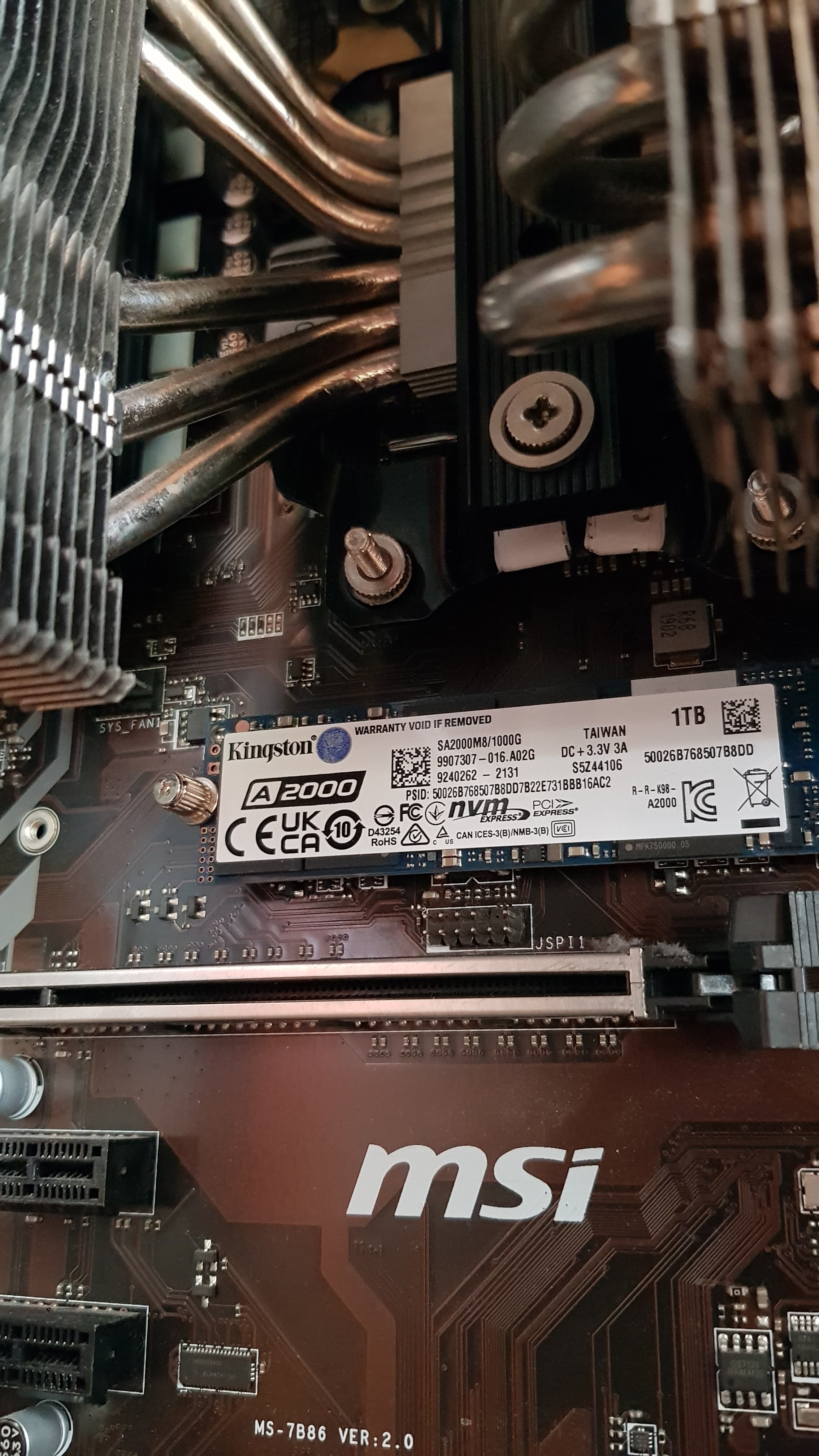

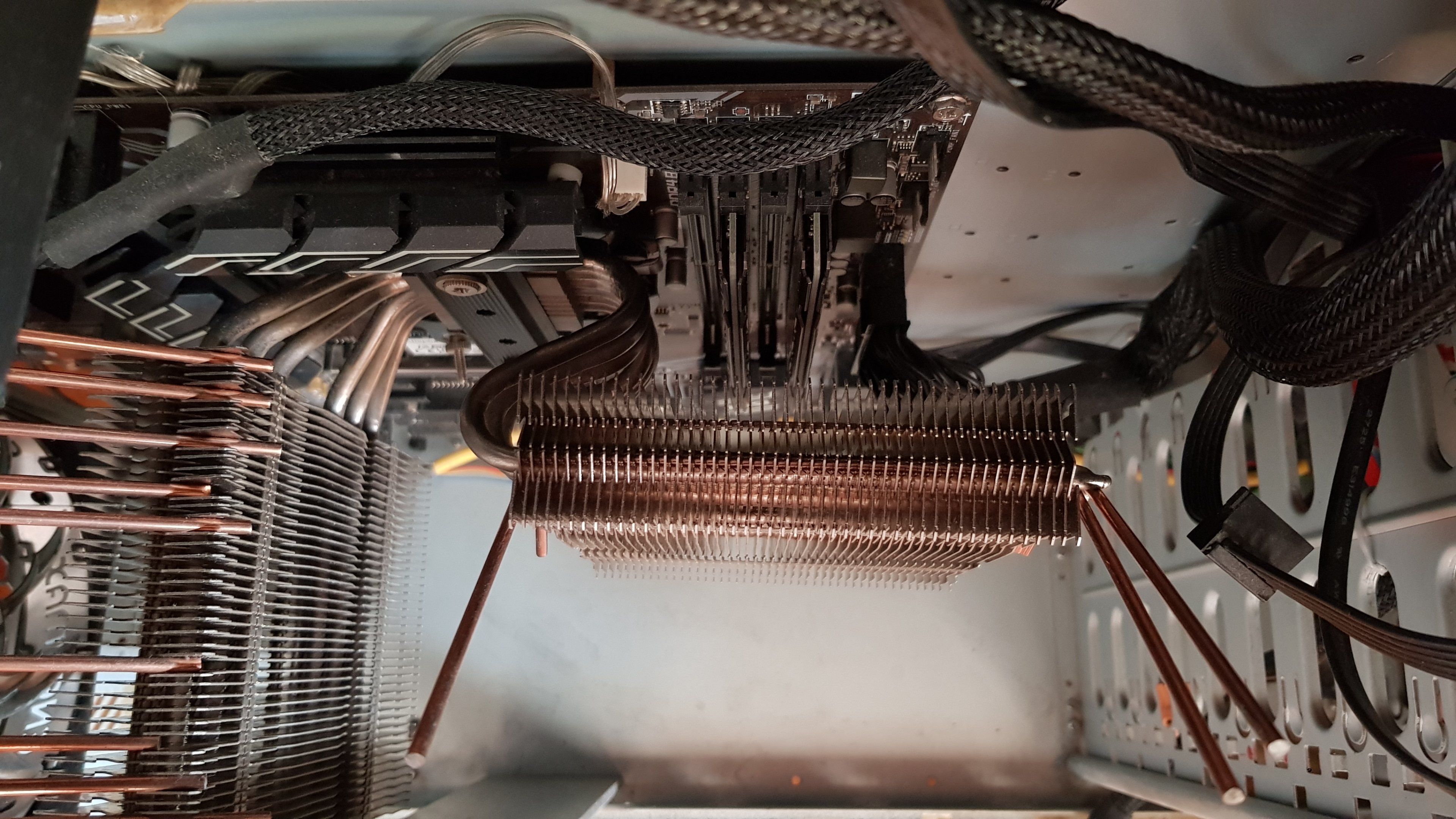

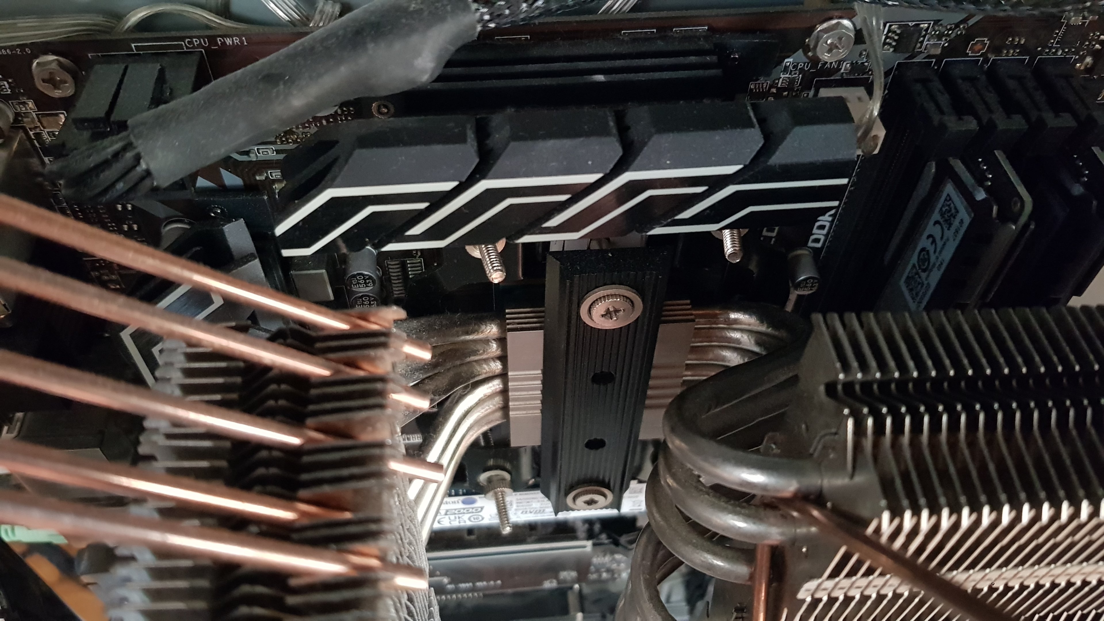

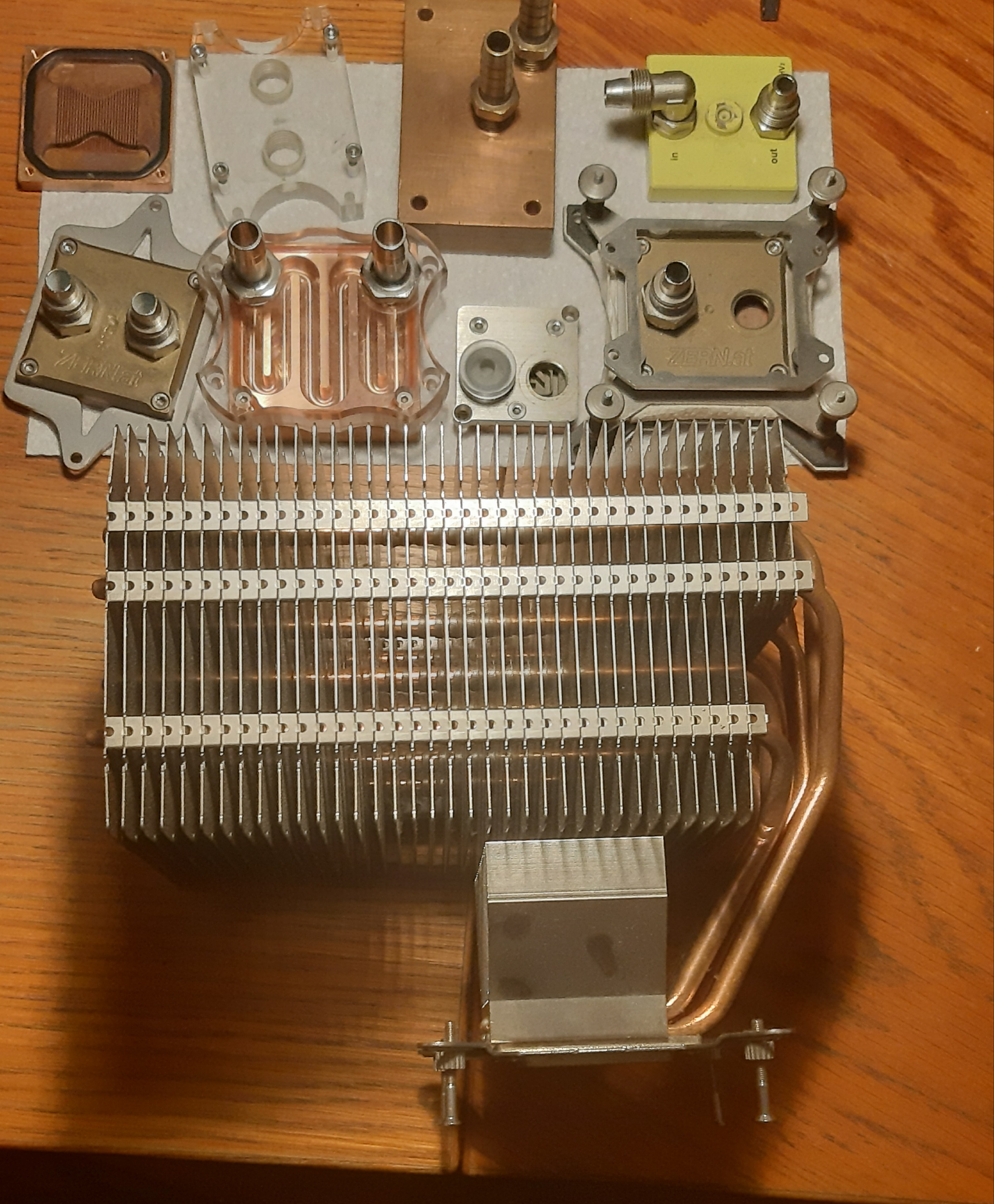

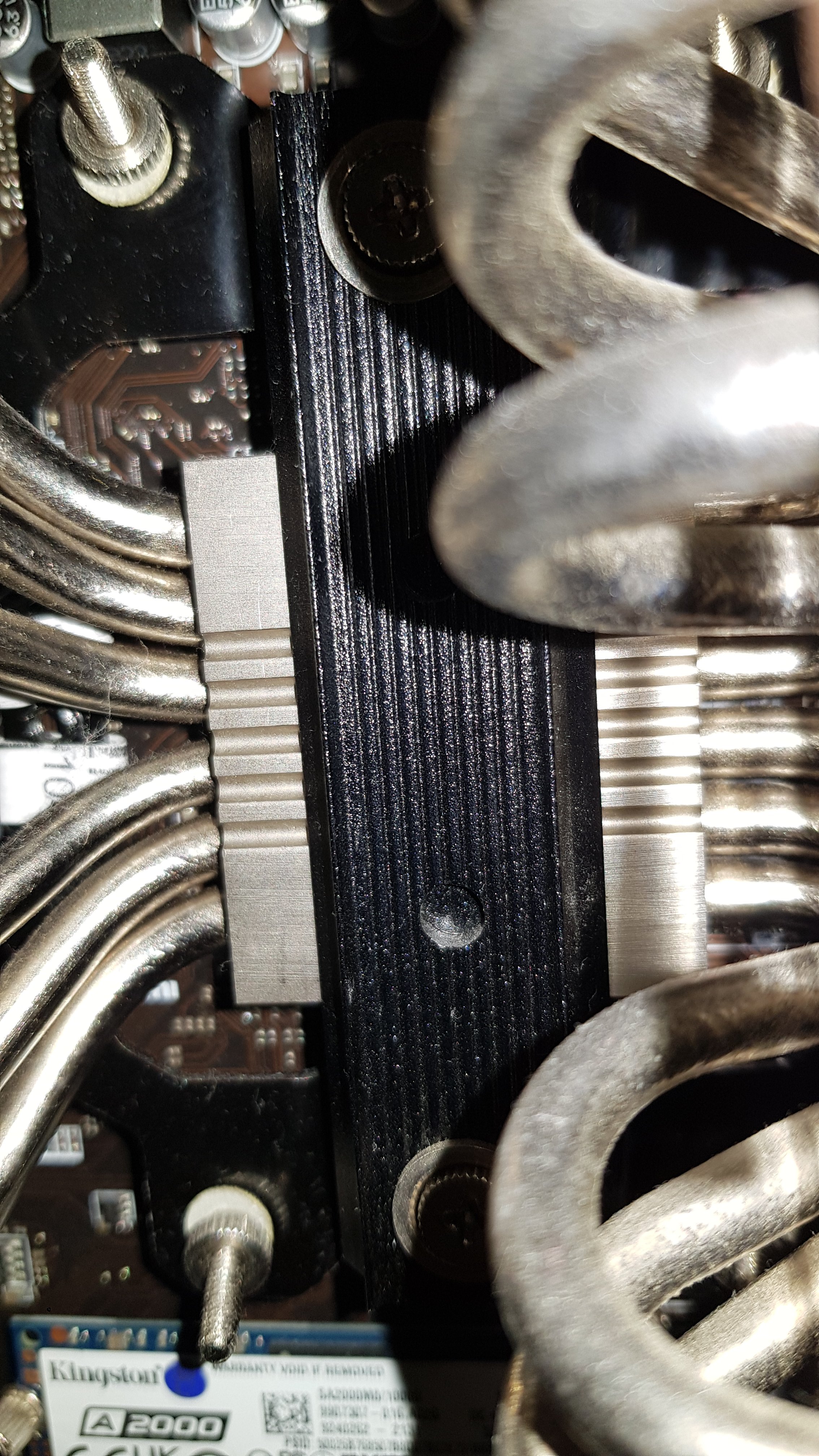

Ich denke Bilder sagen mehr als 1000 Worte.
Das ist die aktuelle V4 Befestigung, die ist schon recht okay, kaum queer druck, die Blechplatten, welche ich vorher hatte, hatten einfach gebohrte Löcher. Das passte zwar besser aber die bogen sich bei sehr viel Druck. Diese befestigung ist ein Frankensteinmonster aus Lukü und Wakü befestigungen.
Evtl. hilfts ja wem beim Projekt "alter Kühler" (knapp 20 Jahre) neu belebt. (AM4 und bald auch AM5)

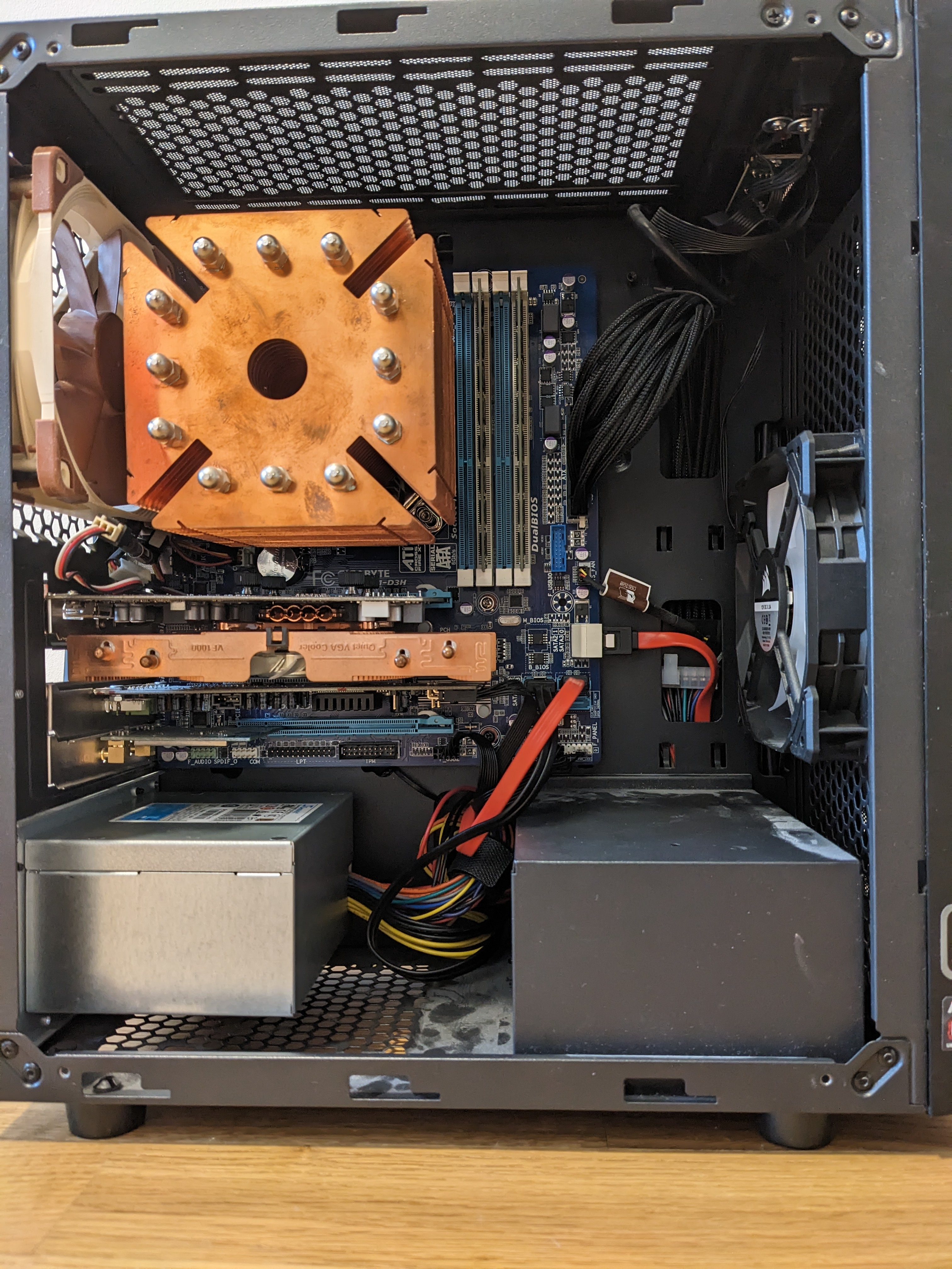

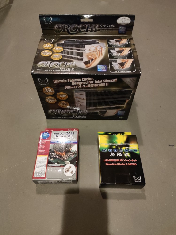

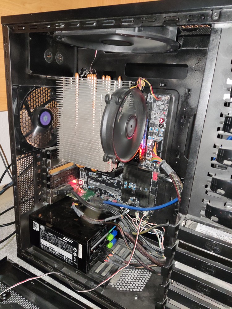

Damals gekauft, um den Q6600 zu kühlen und er werkelt noch immer auf meinem Xeon 2670 v2. Habe sogar noch die OVP inkl. der beiden Mounting Kits auf dem Dachboden gefunden.

Was ein Monster-Kühler, ich erinnere mich noch daran das es die Runde gemacht hat ob der überhaupt am Mobo hält.:evillol::daumen:
