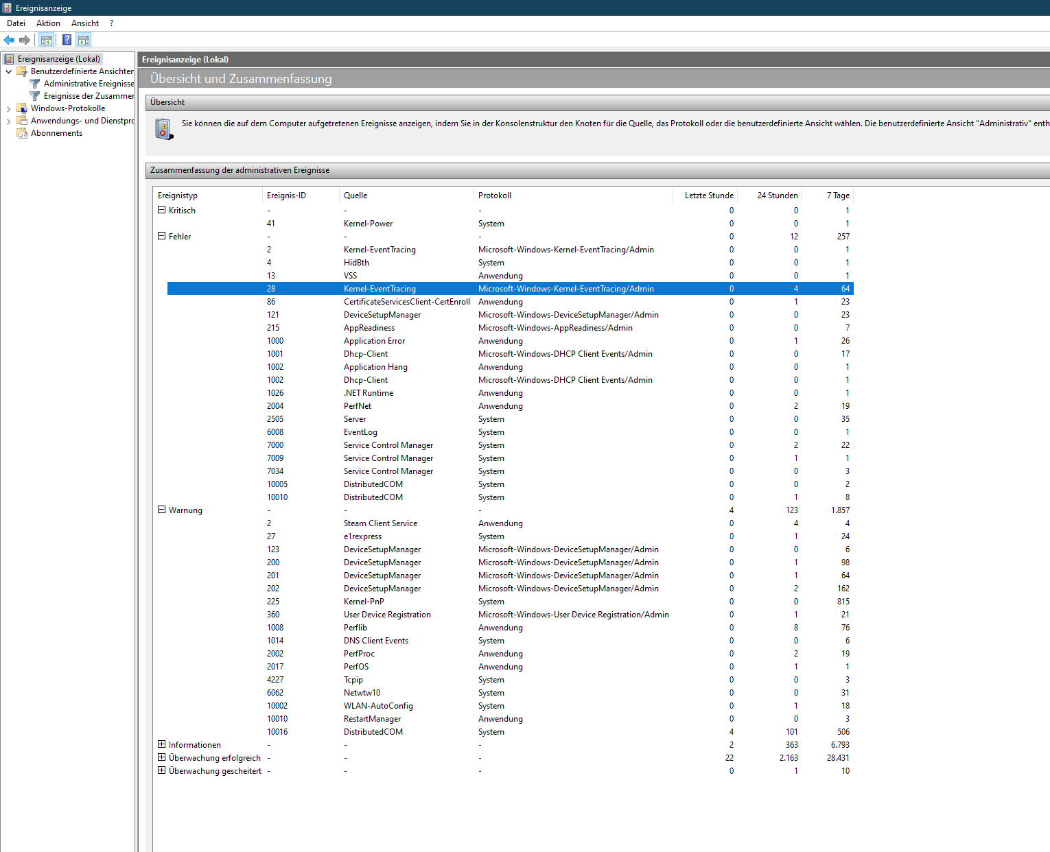

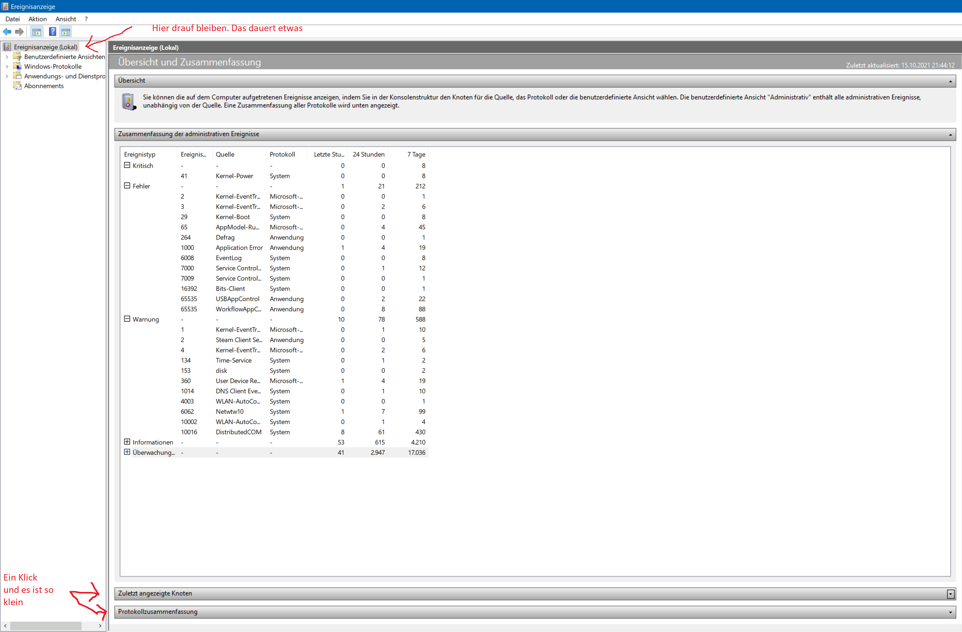

Sorry, ich habs wohl zu schnell überflogen. Ich glaube nicht, dass jetzt auf einmal die Arbeitsspeicher Probleme verusachen, wenn es davor ohne Probleme gelaufen ist. Und da memtest86 nix gefunden hat, werden die anderen Arbeitsspeicher auch nichts ändern. So, jetzt hämmere ich noch mal die Ereignisanzeige raus. Ja du hattest einen Screenshot gemacht. Schau jetzt aber mal in die Zusammenfassung. Das ist vor Allem, was die Häufigkeit angeht übersichtlicher und man muss nicht ständig auf und ab scrolen. Man kann aber auch noch fest halten, dass der von dir angegebene Hotspot wohl zu hoch ist. Ich habe auch noch bei Igors-Lab nachgeschaut und vergleichsweise war er da maximal 102 °C. Ansonsten hoffe ich natürlich, dass du seitens Asus guten Support bekommen wirst. Es wäre echt schade, wenn dem nicht so wäre.

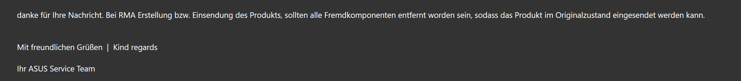

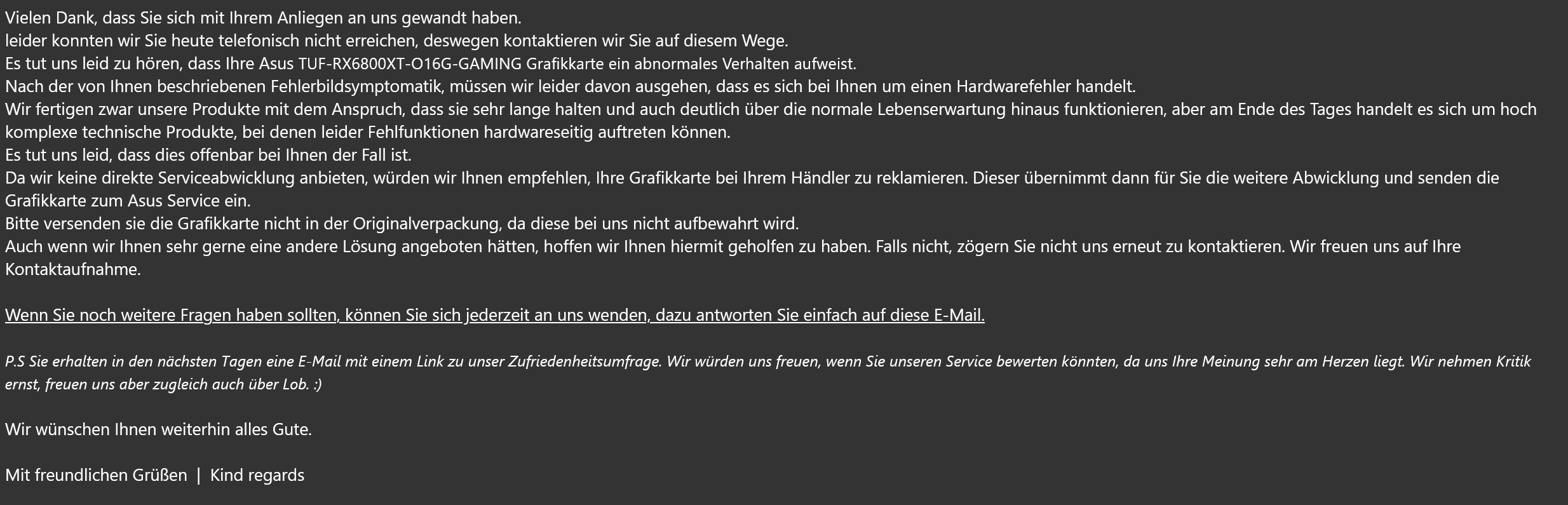

Bezüglich asus, die haben mir bestätigt das ich den Lüfter abmachen/tauschen kann.
Eine RMA wäre in dem fall nur über Otto möglich, was heisst das zu 99,9% nur das Geld erstattet wird und das kommt garnicht in frage.

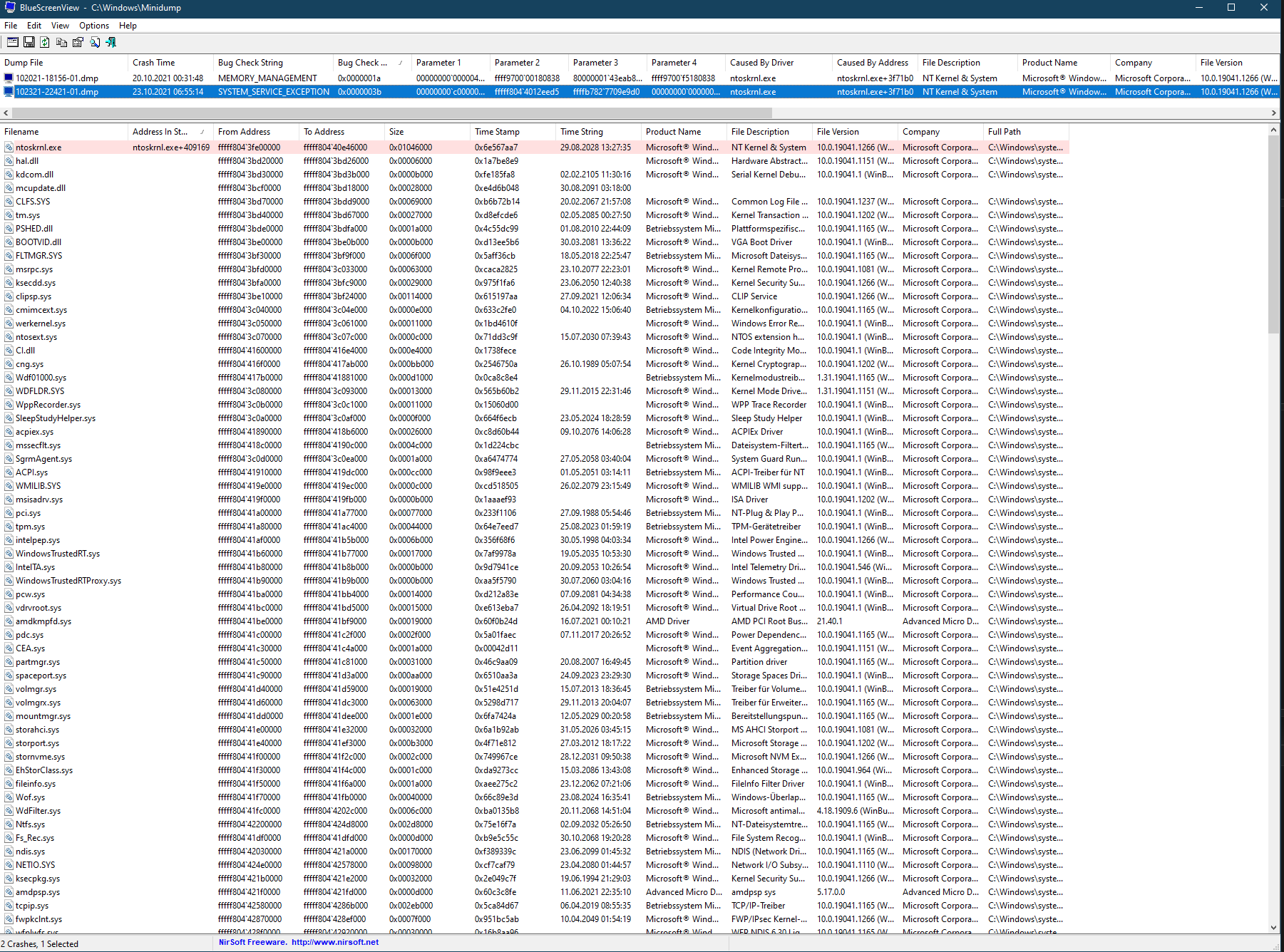

Eben hatte sich VRchat geschlossen und aufgehangen und dabei habe ich gesehen das dieses game an die 50GB Ram genutzt hat. Während ich dabei nen Screenshot machen wollte wurde das Bild schwarz und meine Capture Card fing an zu blinken, was heisst das der rechner neustartete, seltsamerweise hat windows es irgendwie geschafft da einen Minidump zu erzeugen. Diese habe ich hier mal hochgeladen. Komisch find ich nur das Donnerstag auch einer erstellt wurde. Nur kann ich mich nicht dran erinnern das da was crashte.
Ich hoffe jemand kann irgendwie daraus schlau werden.

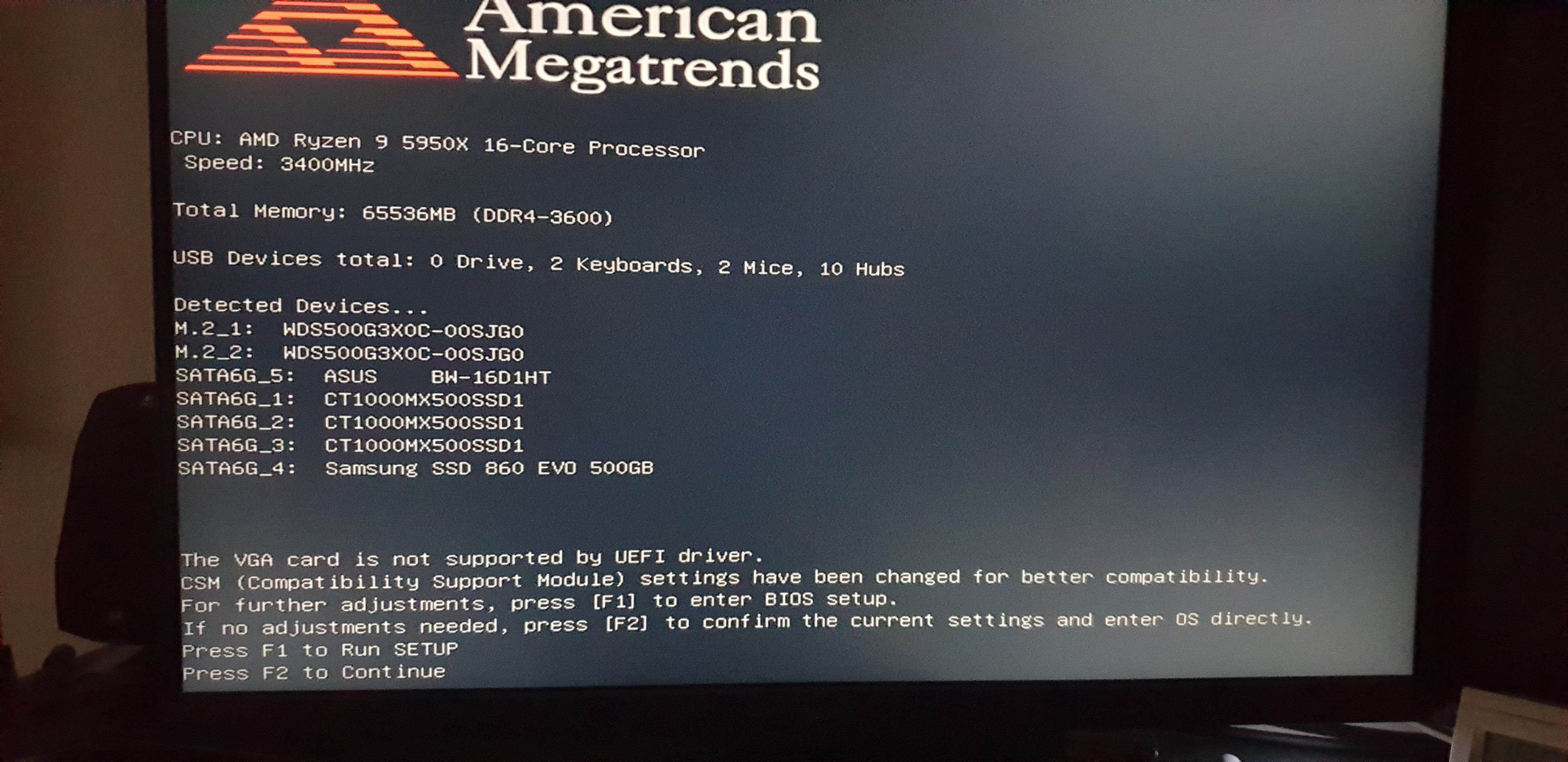

Ich werd wohl doch in den sauren apfel beissen und die Karte zu Otto einschicken. Hatte auch mal die Paste und pads getauscht in der Hoffung das es evtl was bringt. Aber leider hatte es nichte gebracht.
Ich verstehe es einfach nicht, Gestern gingen 5 Stunden ohne Probleme und heute nacht gabs nach gut 7 stunden nutzung ein Reboot wieder mit einem nicht erkennen der GPU.
Eventuell werde ich auch mal versuchen das Mainboard einzuschicken, wobei ich nicht glaube das es daran liegt.
Anbei noch ein Video wie das dann aussieht wenn die GPU nicht erkannt wird.

Bezgl. Bild oben drüber, vdo kann ich nicht schauen jetzt:
Da gibt's Probleme mit dem UEFI-GOP Treiber.
Da hilft dir evtl. ein BIOS Update fürs Mainboard. Ich denke nicht, dass die Grafikkarte defekt ist. Das macht sich dann auch ganz anders bemerkbar.
Bios habe ich verschiedene probiert also ältere wie auch neurere, aktuell ist seit 2 tagen das letzte release bios 3801 drauf.
Was sollte den sonst defekt sein ?
An sich kann es nur noch das Mainboard oder die GPU sein. Ein neues Mainboard könnte ich probieren aber da muss erstmal das alte netzteil und der alte ram an den mann gebracht werden.

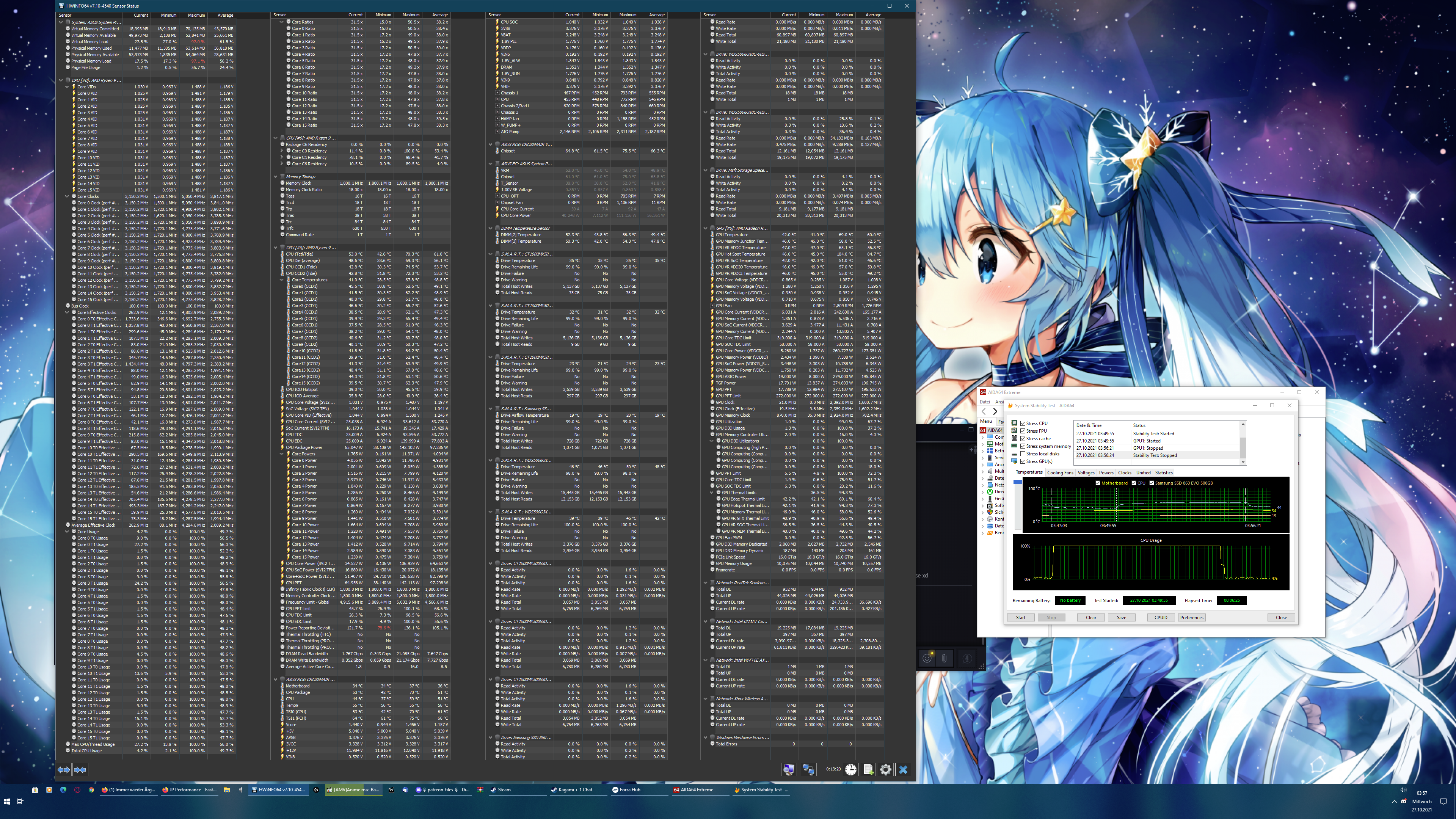

Sobald ich irgendwas am treiber rumfummel egal ob verringertes PT mehr lüfterspeed oder deaktivierte 0db fan mode kratzt nach kurzer zeit der treiber ab "treiber timeout etc"
Der witz ist halt das der rest der GPU im vergleich zum Hotspot relativ kühl ist. Wenn ich dann zb mit AIDA64 einen GPU stresstest machespringt die Hotspot Temperatur auch sobald ich den Stresstest ausschalte sofort runter auf ~50°. Es sieht mir ganz einfach danach aus das hier ein Fühler keine vernünftige wärmeabfuhr hat.
Vor wie auch nach dem Padumbau. da war auch serienmäßig nichts aussergewöhnliches, hier und da las man ja berichte von falsch aufgesetzten Pads etc.
Die Lüfter drehen aber auch relativ gut hoch, knapp 3k RPM
