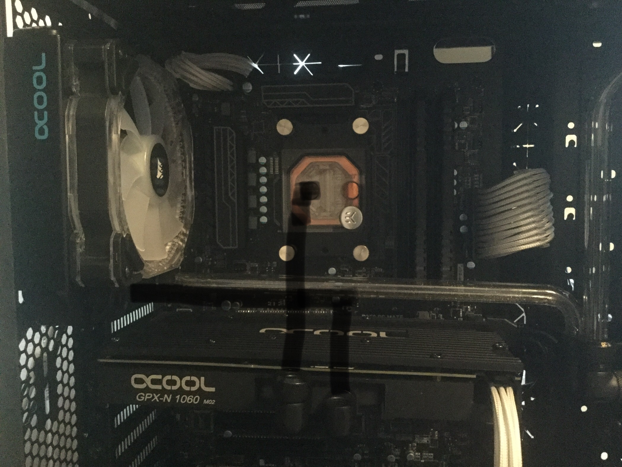

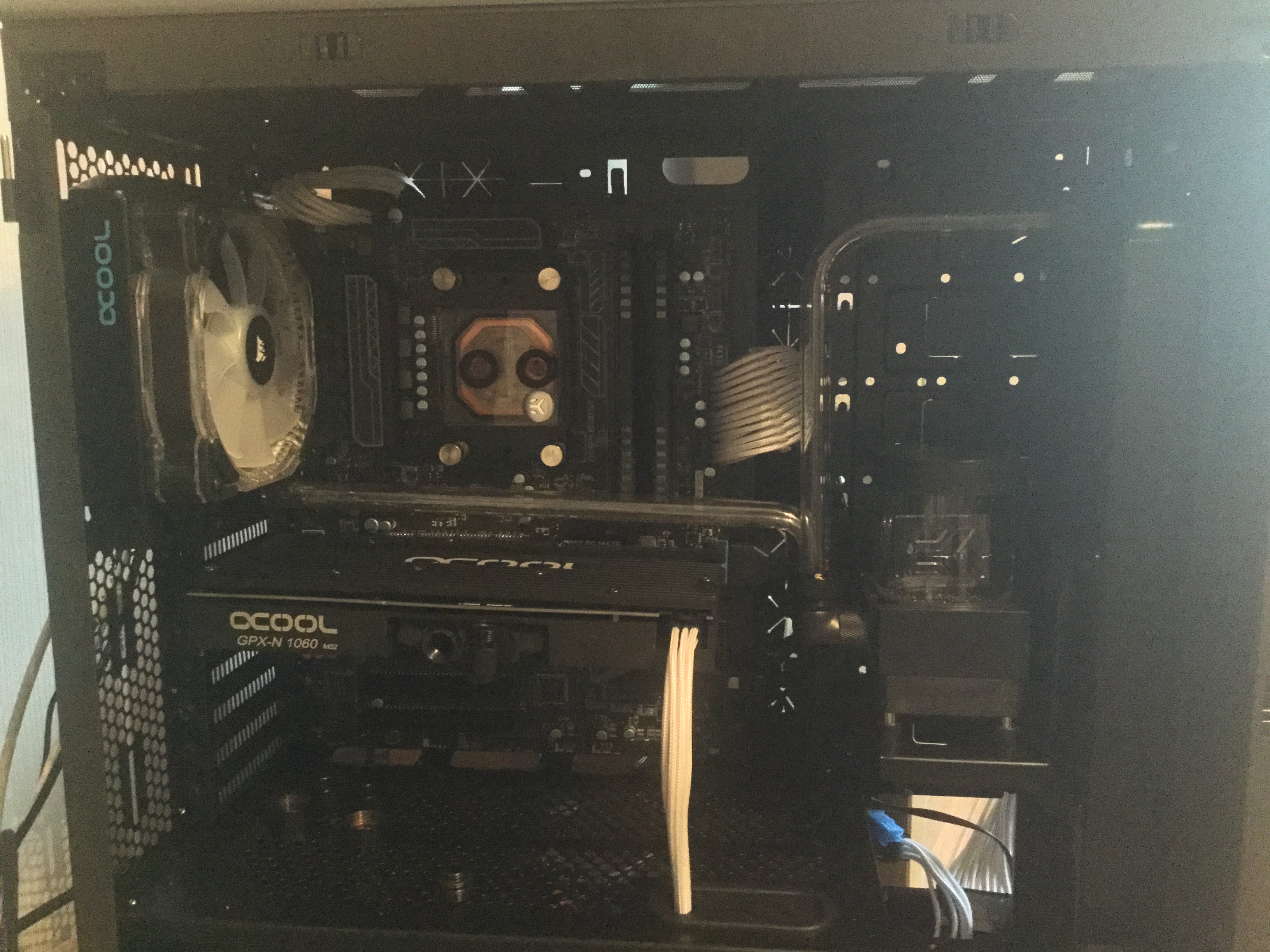

Hier mal ein Bild worum es geht. Ich möchte dieser Biegung um das andere Tube entgehen (es ist meine erst wakü:)). Aber ausprobieren wäre einfach eine Variante.
Im Grunde hast du ja freie Auswahl, in welcher Reihenfolge du die Teile einbaust, ob da jetzt erst GPU, dann CPU dann Radiator nach der Pumpe kommen oder umgekehrt oder durcheinander ist ziemlich Wurst.
Hast du rechts noch mehr Radiatorfläche?
Bild von dem ganzen System wäre schöner gewesen, statt nur dem kleinen Ausschnitt.
Irgendwie hab ich das Gefühl, als sitzen die Anschlüsse immer an der falschen Seite, da kommen Erinnerungen von meinem ersten Bau zurück :D
Ich glaube, ich persönlich würde erst zur GPU, dann der Radi im Heck und dann CPU und danach zurück.
