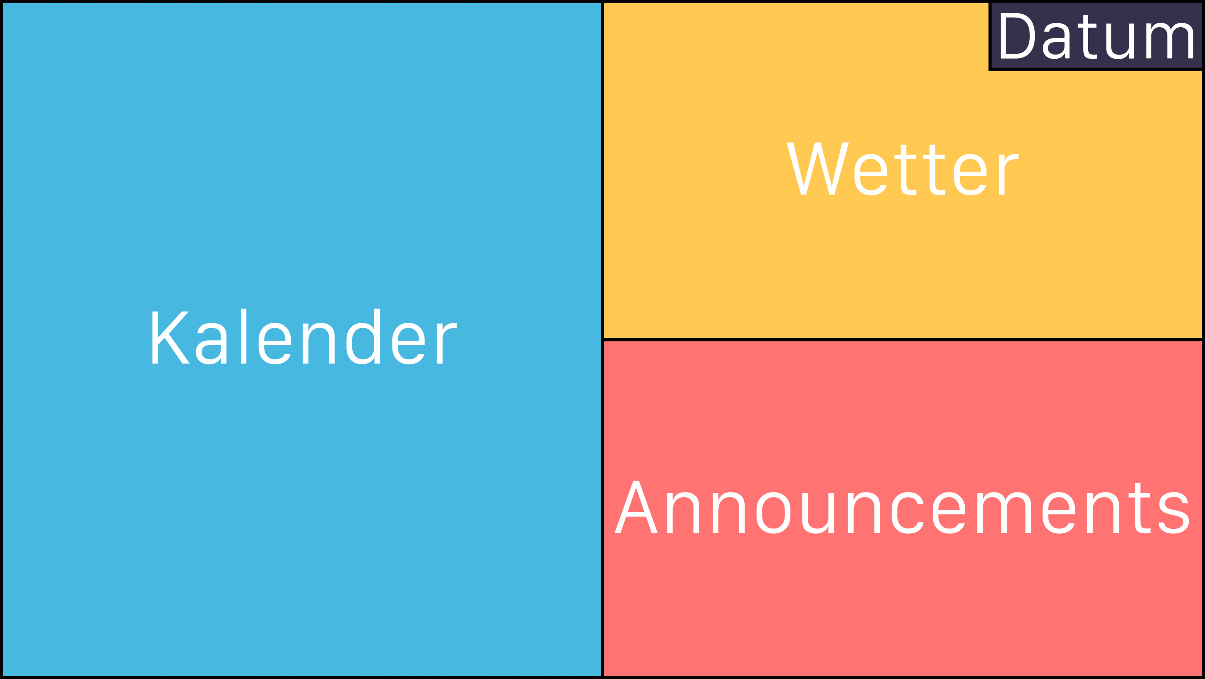

Die nächsten Wochen möchte ich eine Art Infoterminal erstellen. Dabei soll bei einer kleinen Veranstaltung ein Bildschirm in den Raum gehangen werden, bei dem alle Mitarbeitenden alle wichtigen Infos sehen können.
Wenn der Rechner hochgefahren wird, soll automatisch alles angehen, damit niemand irgendwas klicken oder aktivieren muss.
Ich habe mal ein kleines Schema als Prototyp dazu vorbereitet: (Änderungen möglich)
Der Kalender und die Announcements sollen möglichst zentral über meine Nextcloud laufen. Den Kalender bekomme ich als .ics geteilt, die Announcements nicht. Das Datum mit Uhrzeit muss nicht auf die Sekunde genau sein. Da würde die Systemzeit völlig ausreichen. Das Wetter fand ich jetzt bei meteoblue am schönsten dargestellt. Alternativen sind natürlich herzlich Willkommen.

Wie kann man das Projekt am kostensparendsten umsetzen? (via Windows, Raspberry Pi, ...)
Leider habe ich auch nicht wirklich viel Ahnung vom Programmieren. Schon gar nicht von Raspberry Pi. HTML und CSS bekomme ich noch auf die Reihe. Gibts da irgendeine recht einfache Möglichkeit? Wenn ich daraus ne Webseite bastele, dann muss ich die immer aktualisieren lassen. Dabei ist aber das Problem, dass einige Inhalte dann immer für wenige Sekunden verschwinden.
Kann mir dabei bitte jemand helfen. Es würde mir auch schon reichen, mich auf einen sinnvollen Weg zu lenken. Ich lerne auch gerne dazu. 😊
