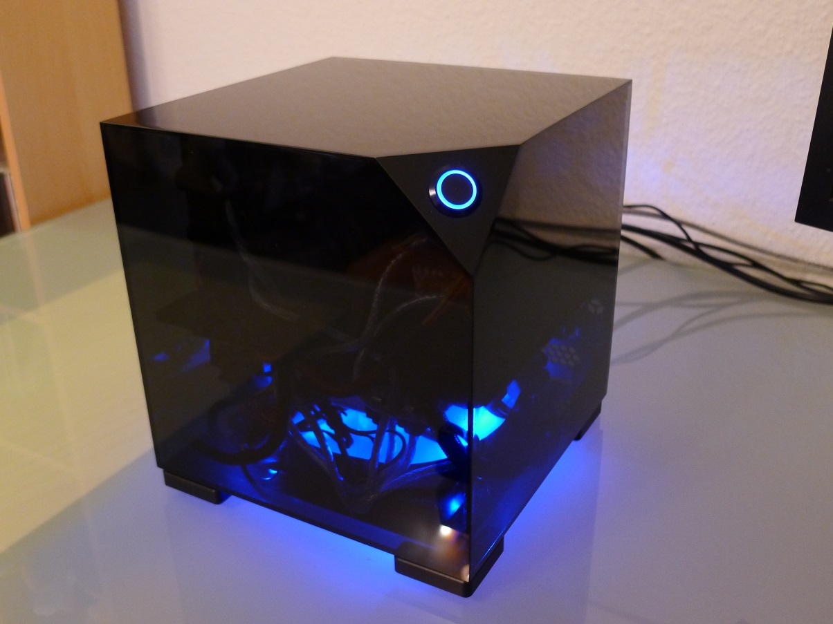

Was raus kam? Das hier:

Wunderschönes Teil! :D
Schon mal versucht alle Kabel nach oben hinters Netzteil zu schieben? ^^

Besitzt dein Inkubus den keinerlei Optionen zum Kabelmanagement? Hinters Netzteil schieben klingt ja auch nicht gerade elegant.
Das mit den Kabeln hatten wir ja schon... es hat nicht wirklich sauber funktioniert, deswegen lass ich es leicht Chaotisch und deklarier das zum Stilmittel ;-)
@Cris-Cros: im Inkubus ist's schon verdammt eng, da noch was zu machen um die Kabel sauber zu führen wird ein riesiges Gefummel vor allem auch weil die Seitenteile fest verbunden sind und man nur von hinten oder begrenzt unten (solange der Lüfter noch nicht drin ist) überhaupt ran kommt... dessen sollte man sich bei einem transparenten Inkubus bewusst sein. Die Hauptvariante ist ja aus Holz, da hat man das Problem dass man die Kabel sieht nicht.
Ich schaffe es auch immer die Kabel sauber in die dafür vorgesehene Ecke zu legen. Wobei ich da von Anfang an dran denke. Ist das Mainboard erstmal drin, wird es wirklich zu einem Gefummel. :D
So kann es aussehen:
Wäre vlt bei einer neuen Revision ein nice to have. Ich tu mir ja schon teilweise bei meinen Tower schwer, die Kabel sauber zu verlegen :D Ab einer gewissen Anzahl ist das aber auch ein ganz schönes Gefummel.
Wie gesagt: Es ist ein Platz für die Kabel vorgesehen, man muss nur vor dem Mainboardeinbau alle Kabel zusammenzurren und dort ablegen. ;)
