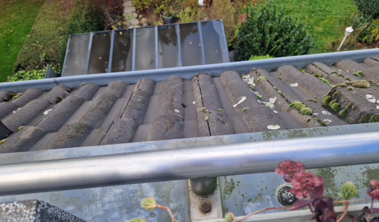

Mein Balkon verläuft in einer Schräge mit Dachziegeln. Das Edelstahl-Geländer ist massiv mit dem Balkon verbunden. Gibt es für solche Aufbauten geeignete/fachgerechte Gerüste/Rahmen für die Module? Am besten sollten die Module natürlich nicht auf den Dachziegeln aufliegen. Die Dachrinne wird nicht überragt, habe ich gemessen und es passen zwei Module quer nebeneinander.
Schwierig.
Ein Foto von unten wäre gut. Dazu noch mit Bemaßung.
Wieviel Abstand ist von dem Geländersockel bis zu den Dachziegeln?
Ohne dass die Module aufliegen wird es da vermutlich nichts geben. Dazu kommt noch die Herausforderung, dass die Module bei starkem Wind auch nicht angehoben werden dürfen.
Die Module würden vermutlich auf den Knubbeln aufliegen und somit schon fast wagerecht liegen. Weiß nicht, ob das so sinnvoll ist.

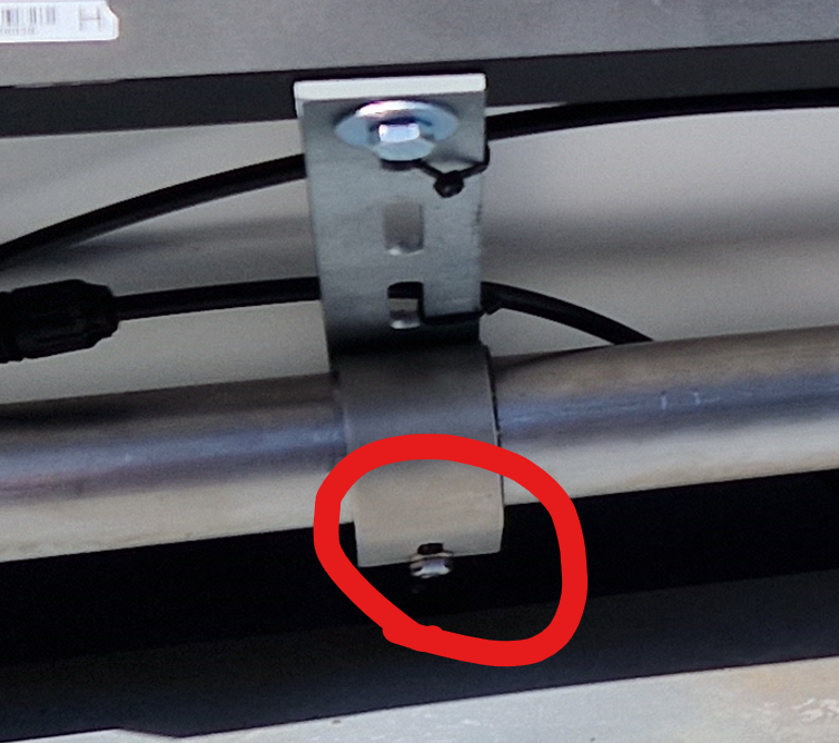

die massive schraube im bild wird unübersehbar vom rost gefressen, klar dauerts noch.
aber genau dafür gibts edelstahlschrauben, die für sowas gemacht sind.
Reaktionen: BridaX und piepenkorn

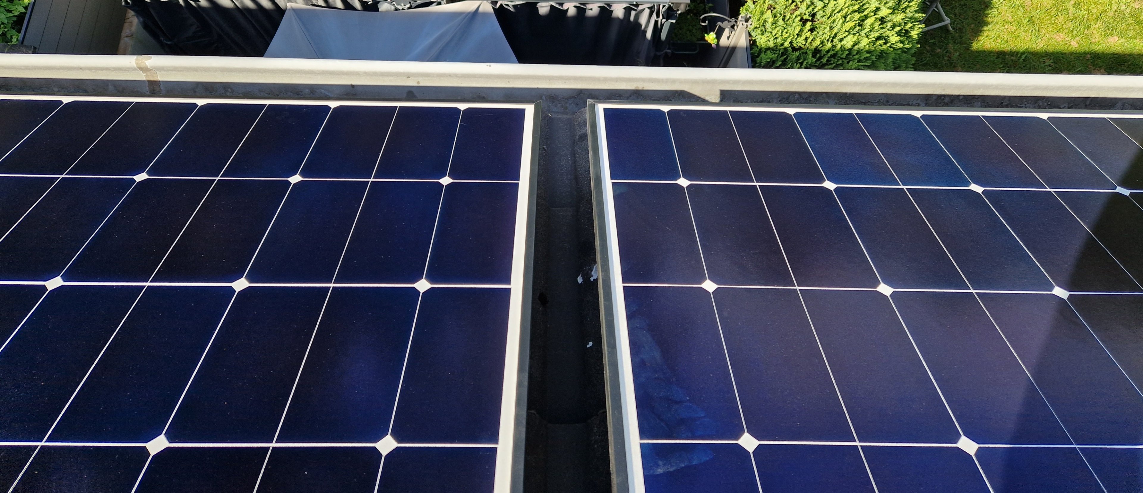

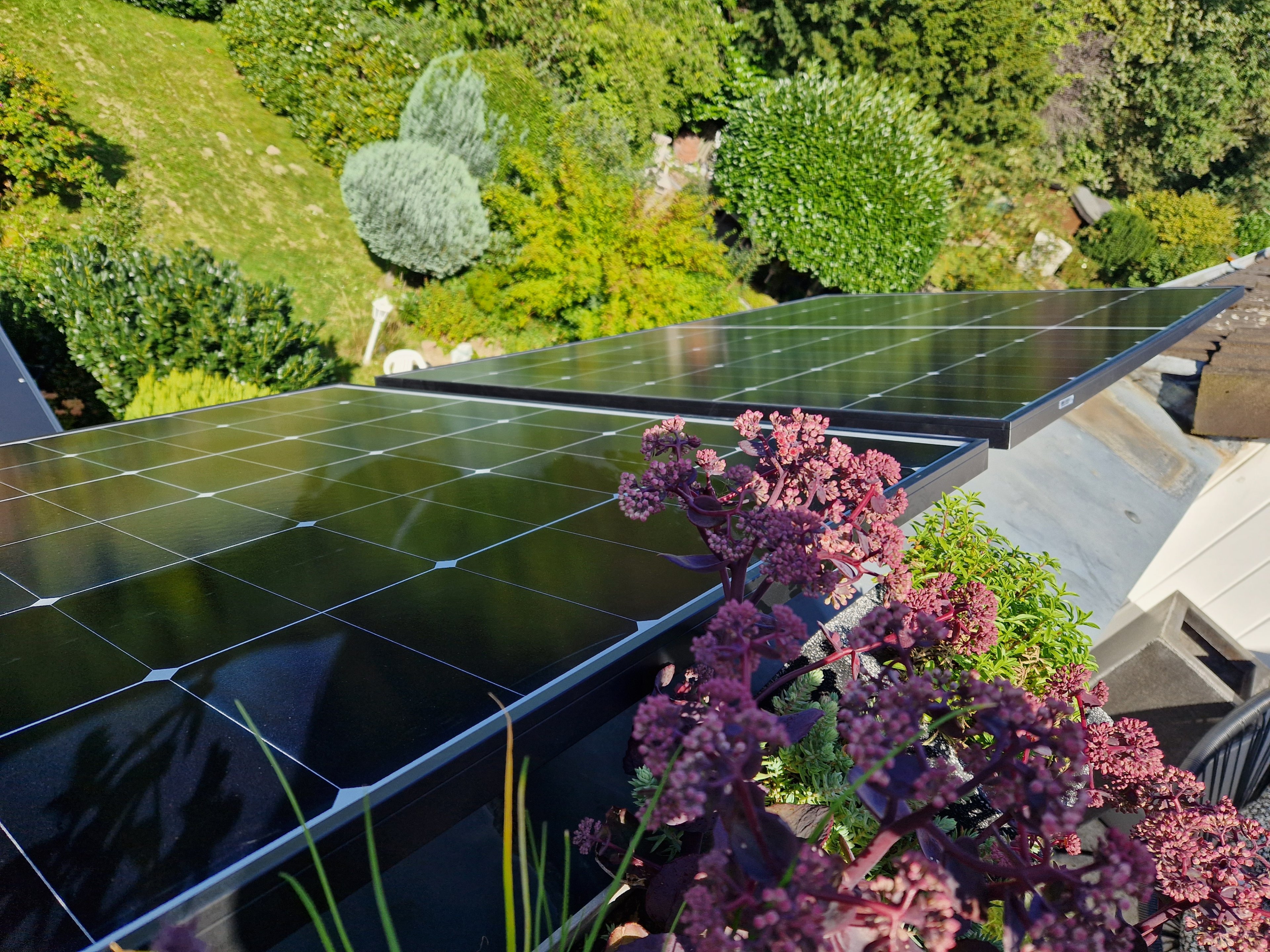

Ich hatte vor zwei Jahren schonmal einen "Versuchsaufbau" installiert, bis die Hausverwaltung auf eine (berechtigte) Abstimmung bestanden hat. Diesbezüglich war ich damals einfach zu vorschnell und war mit den Gepflogenheiten (Miteigentümerschaft) nicht vertraut...
Ich hatte damals folgenden Aufbau - und hätte es vermutlich wieder getan 👉👈
Noch ein paar Bilder:
Ich denke aber die Sinnvollste und Richtige Herangehensweise wäre tatsächlich die Installation durch eine Fachfirma... Themen bzgl. der Haftung und das halten an gängige Normen geisterten dann doch verstärkt in meinen Kopf herum - daher auch hier der Post.
Mhh, jo. Sollte man ausbessern - ich gebe meiner Hausverwaltung bescheid.
Der sieht doch ganz gut durchdacht aus.
Bleibt aber immernoch das Thema Aufwind. Wie sicherst du die Module gegen hochklappen?
Zudem hast du noch das Problem, dass bei Starkregen das Wasser über die Dachrinne hinausschießt, da die Solarmodule ja bis zur Kante gehen, jedoch erhöht sind.
Die Haken werden fest mit den Schrauben angezogen. Frei beweglich sind die Module nicht - aber ich vermute bei ordentlicher Windstärke könnte sich das über die zeit lösen oder die Module etwas vibrieren.
Und da die Module so dicht zum Dach anliegen sollte nicht viel Wind drunter passen...
Den Aufbau hatte ich rund 2-3 Monate am laufen (auch im Herbst). Schien mir alles "bombenfest" zu sein.

BridaX schrieb:
Die Haken werden fest mit den Schrauben angezogen. Frei beweglich sind die Module nicht - aber ich vermute ...
Bei ordentlich Wind reißt es dir einfach die Schraube aus dem Modulrahmen.
Das ist 0,x mm Aluminium. Da zerren dann bei Wind 2m² Fläche an zwei kleinen 8er Schrauben die in Langlöchern stecken.

ich sehe das bei uns hier öfter, dass die Leute die Module quer am Geländer anbrignen und so oben und unten am Geländer befestigen können. Wenn ihc das den Bildern aber richtig entnehme hast du kein klassisches Geländer, sondern eher eine Mauerbrüstung mit Aufkantung und eine kleinen Geländer oben drauf ?
Ich weiß nicht wie weit deine Beschlussfassung geht und kenne den Balkon / Dachterrasse nicht aber könnte man nicht mit den Schienen von einer Ständerung in die Brüstung bohren ?
Wie ganz genau? Laut Foto erkenne ich nur eine Verschraubung mit dem Abdeckblech.
Wegen Hochknallen der Module bei Sturm hätte ich keine Bedenken, die sind ja oben am Geländer festgeschraubt/fixiert. Ansonsten einfach das Praxisverhalten diesbezüglich abwarten und ggf. nachbessern.
Stimmt, der Eindruck entsteht. Wie genau das befestigt, keine Ahnung. Aber definitiv nicht mit dem Blech, das ist nur ein recht dünnes Zinkblech als Witterungsschutz (?). Scheint mit der Brüstung verankert, wirkt auf jeden Fall (außerordentlich) robust.
