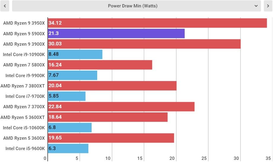

Hektor26 schrieb:
Ja man siehts, so in etwa ???
Min-Power-Draw scheint man inzwischen auswürfeln zu können. Es gibt durchaus auch Zen2/3 mit unter 10W, aber es gab neulich auch einen 10900K mit unter 3W. Es gibt da einfach viel zu viele Variablen wie Energiesparplan, ASPM-Einstellungen und anderer Kram im BIOS. Da kann schnell mal AMD besser als Intel aussehen, oder umgekehrt, je nachdem, was der Tester da gerade macht.
Ne so einfach ist es eben nicht, Zen3 kann schon Bauartbedingt aufgrund des IO-die nicht so sparsam wie Intel sein der frisst nämlich alleine schon min 14 Watt im IDLE da geht nicht weniger.
Nein eben nicht, siehe IO-Die

Nixdorf schrieb:
Nicht alle Zen3-Prozessoren haben ein I/O-Die
Wir vergleichen ja nicht Äpfel mit Birnen, das die Rede von Vermeer ist, ist ja wohl klar, vor allem im Zusammenhang mit dem 5950x wo es zu Anfang ja auch mit drum ging.
Das AMD im Notebook Bereich kein IOD verwendet zeigt ja auch nur noch mehr wie ineffizient es eben ist.
Sorry, aber gerade bei exakt dieser Formulierung sollte man ja erst recht die Prozessoren vergleichen, die aus einem monolithischen Die mit iGPU bestehen. Aber ich verstehe, du bist primär bei den Topmodellen wie dem 5950X. Aber erneut: Das war nicht der Kern meines Beitrags!
Du bist wieder beim falschen Teil hängen geblieben. Der Idle-Verbrauch der kompletten Plattform kann unabhängig von der theoretisch minimalen Package Power des Prozessors mal in die eine und mal in die andere Richtung schwingen.
Als Beispiel sei der Test beim HardwareLUXX angeführt, wo der 11900K im Idle 12W mehr als der 5900X verbraucht. Der Vorgänger 10900K liegt aber 11W unter dem 5900X, und eigentlich ergibt dieser Sprung um 23W in dieser Höhe nicht den geringsten Sinn. Lag aber genau so bei dem System zunächst einmal vor, und auch Golem hatte viel zu hohe Werte. Davon ab hat der LUXX wie üblich AMD auf X570 gemessen, und mit B550 kann man da durchaus mal 14W niedriger landen. Selbst innerhalb der Chipsets haben einzelne Boards riesige Unterschiede. Und da sind wir noch nicht bei ASPM, RAM-Geschwindigkeit und Netzteileffizienz.
Am Ende bauen einige sich ein iGPU-System mit insgesamt unter 10W im Idle, sowohl bei Intel als auch AMD. Und andere machen hier ein Thema im Forum auf, weil sie mit ihrem Highend-System "120W im Idle" haben und dabei noch den Begriff Idle mit Office-Betrieb verwechseln.
